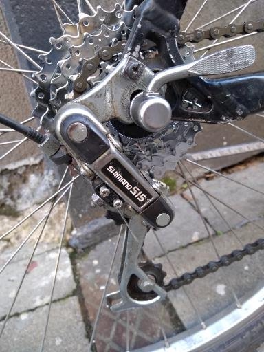

    GT

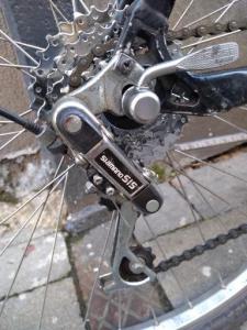

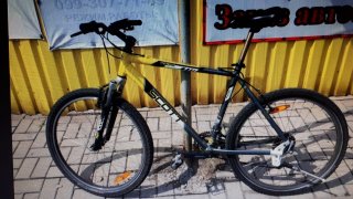

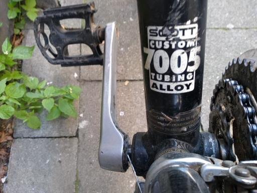

  4. Достался мне велик фирмы Scott без дропаунта-петуха. Теперь надо его купить и поставить. Без него передачи включаются не все. Вопрос-как узнать какой мне нужен,и где купить? Живу в Брюсселе. Огромное спасибо за помощь-совет!

  8. Евгений,может я не прав,но там нет регулировочного болта. Я попробую поместить здесь фото,если это возможно. Огромное спасибо за совет!
