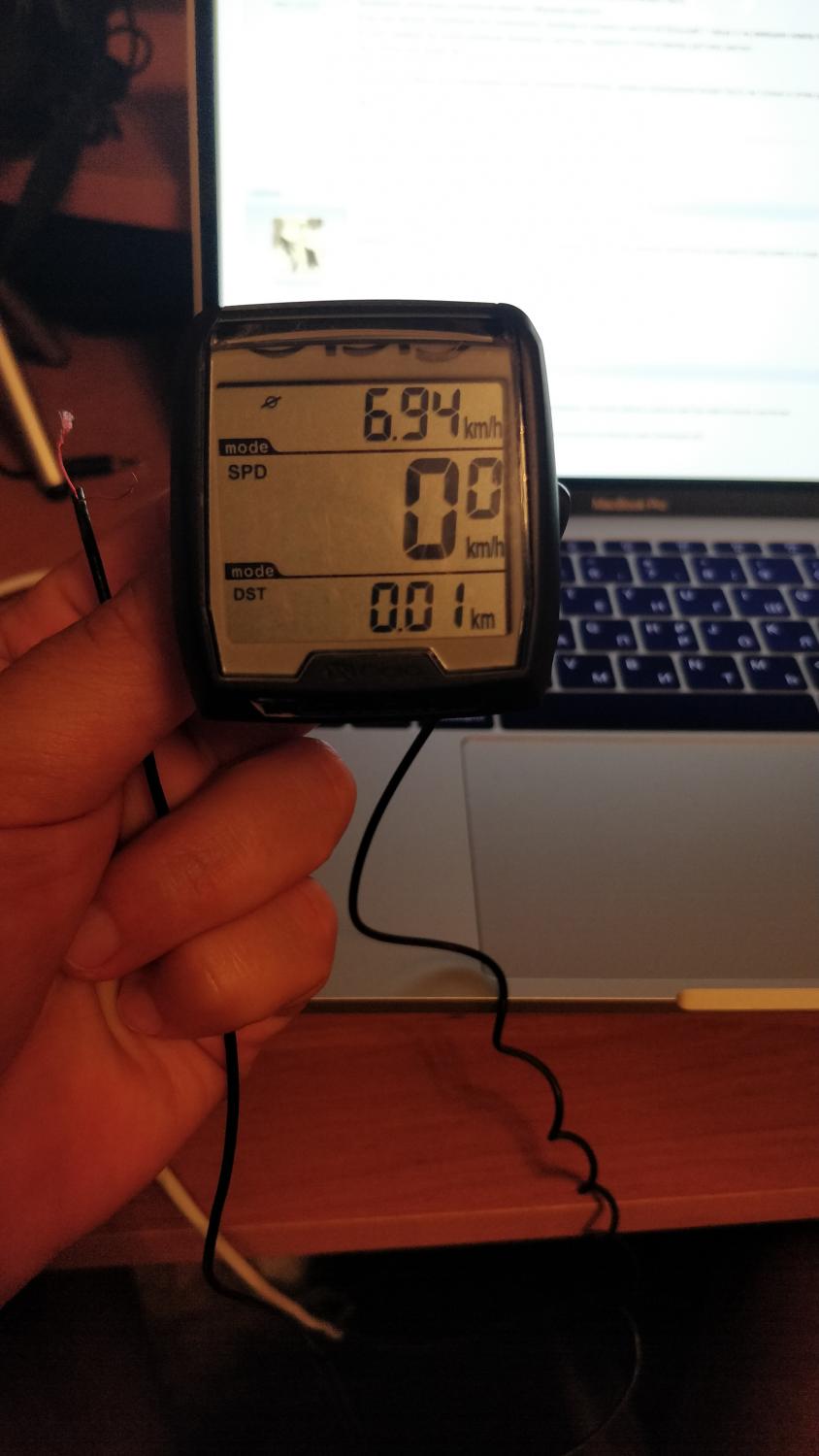

Обрыв провода велокомпьютер
В общем произошел обрыв
соединение проводов между собой ничего не дает.
кроме этого обрыва в остальных местах все цело.
Вопрос?
в чем может быть дело? и можно ли оживить пациента?
От обстоятельств зависит, если провод молнией перебило, всякое может быть.
Возможно, тупо вода в изоляции рядом с обрывом коротит.
Я бы для начала попробовал бы позамыкать провода от компа с частотой большей 1 герца и на реакцию компа поглядел бы.
И, тупо померил бы сопротивление проводов к датчику, поднося к этому самому датчику магнит.
Ну а потом уже думал бы.
И кста, если обрыв был произведён путём натяжения провода, разрыв проводника может быть не только в этом одном очевидном месте.
@Pazema, Попробуй более аккуратно разъединить провода на 1-1,5 см, хорошо зачистить и не просто скручивать а еще и пропаять. Может поможет.
@Belka205,  как такового обрыва не было, было перетирание. поэтому обрыв в других местах практически исключен
провода очень стиранные на нем, находятся в общей изоляции но между ними изоляции нет.
Пациент жив. замыкание проводов прирывистыми соединениями оживили его. припаять не получается. т.к я не паяльщик, возможно нужна кислота ибо канифоль и припой никак не прилипают и не спаивают провода.
Дык, он просто думал, что лежит и никуда не едет.
Тупо слой хитрого лака на проводе.
Можно прижать провод паяльником к таблетке аспирина или того, что с аспирином, но не стоит дышать этим.

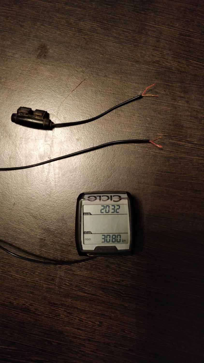

магнитный датчик приказал долго жить
Там геркон скорее всего, они вечные.
Скорее в твоей изоляции замыкание где то.
Попробуй провода развести друг от друга, чтобы 100% замыкания не было, и так же переодически между собой покоротить.
Видимо во время перетирания было натяжение и один из проводов надорвался в корне магнитного датчика.
в общем теперь я в поиске нового датчика на вело комп. ибо очень мне он по душе в плане дизайна.
