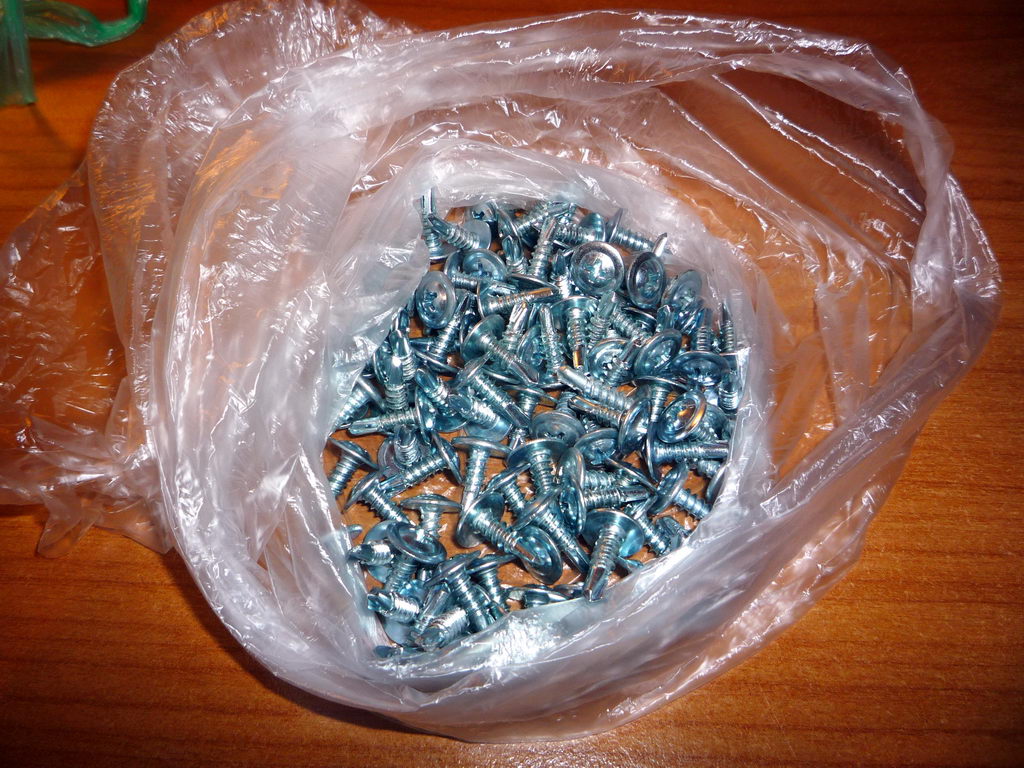

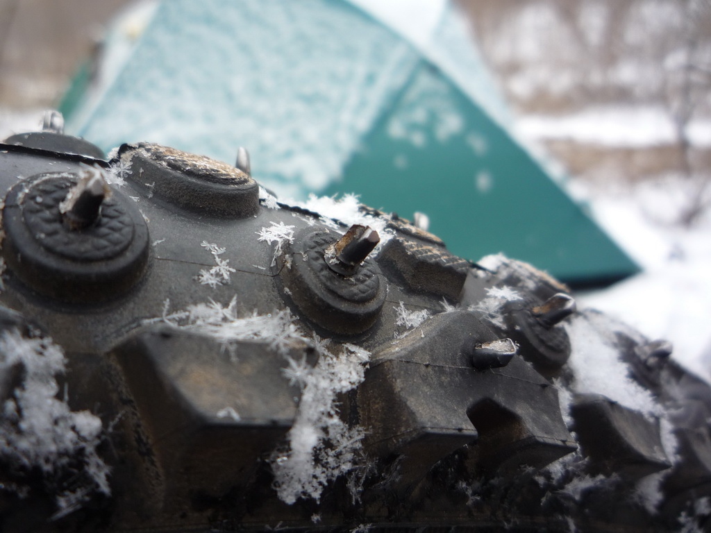

GarikS Опубликовано 10 октября, 2011 Автор Поделиться Опубликовано 10 октября, 2011 Но это справедливо всё, если шипы будут торчать на несколько миллиметров, скажем 5-7, как у тебя на аватарке А зачем это нужно, я не понимаюЗдесь на самом деле техническая сторона вопроса - я просто все магазины известные объездил и не нашёл саморезов короче 13 мм и возможности сточить их где то не было (да и не стал бы так заморачиваться, слишком уж энергоёмкое получается это дело - самошиповка).При чём тот вариант что на аватарке это самый первый, затем я поменял обычные саморезы, на саморезы с наконечником сверлом (обычными все руки себе изрезал и ноги ). Вот с чем я ездил в прошлом году:вот с этим тоже не согласен. По логике-прямо наоборот. Сам подумай, при низком относительно давлении, нажатие на шип (т.е. при соприкосновении шипа с твёрдым покрытием, лёд или асфальт) приведёт к тому, что....Тут я тоже не согласен, ибо шип соприкасается с поверхностью не перпендикулярно, а очень даже под углом, тут меня больше беспокоит выдержит ли это лёгкая и от этого тонкая покрышка максис, не порвётся ли на повороте где нибудь...А зачем это нужно, я не понимаю, ты же не на ледовом кольцевом треке гоняешь.У меня на самошиповке саморезы спилены до высоты 1,5-2, максимум 3мм. Я поначалу думал, что толка от них не будет, ведь это получается не шип, а круглый пятачок диаметром 3,5мм.Тут я с тобой полностью согласен! Достаточно 1-2 мм и шипы отлично будут держать! Главное что бы расположение оных было правильным. (странно почему нигде не вижу ряда шипов строго по центру покрышки).А насчёт ледовых кольцевых.....мне прошлой зимой очень понравилось кататься на ангарском пруду на расчищенном катке)) Впечатлений уйма - едешь по льду, дрифтишь и не падаешь, ловишь ошалевшие взгляды хоккеистов Счастье, детка, это заслуженная радость от осознания собственного существования и великолепных возможностей, которые оно открывает ©Я из "Ориона"! Ссылка на комментарий Поделиться на другие сайты Поделиться
Гость Опубликовано 10 октября, 2011 Поделиться Опубликовано 10 октября, 2011 не нашёл саморезов короче 13 мм и возможности сточить их где то не былоа их, диаметром 3,5мм и с пресс-шайбой, по-моему и не бывает короче. Только меньшего диаметра, но они будут очень быстро стачиваться.Вот укоротить его до необходимой длины и есть главная засада. Я посадил пол-радиуса камня на точиле, пока снял лишнее с одной покрышки. И потратил несколько часов.Не, ну его нафиг, лучше купить хотя бы одну настоящую шиповку вперёд. Или самодельную злую вперёд, а взад дешёвую Kenda Klondike, она по виду весьма накатистая должна быть. Ссылка на комментарий Поделиться на другие сайты Поделиться

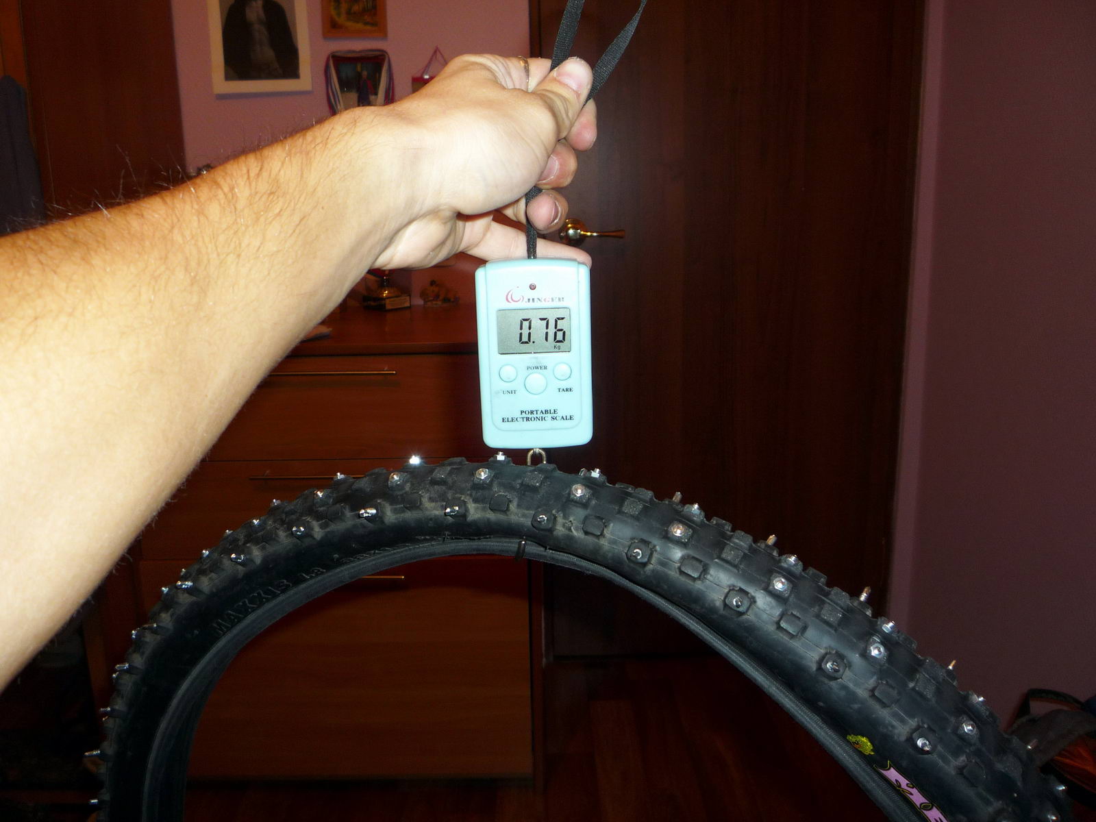

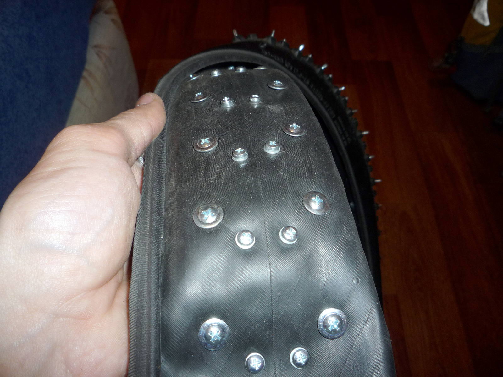

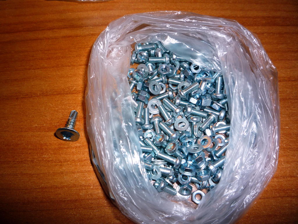

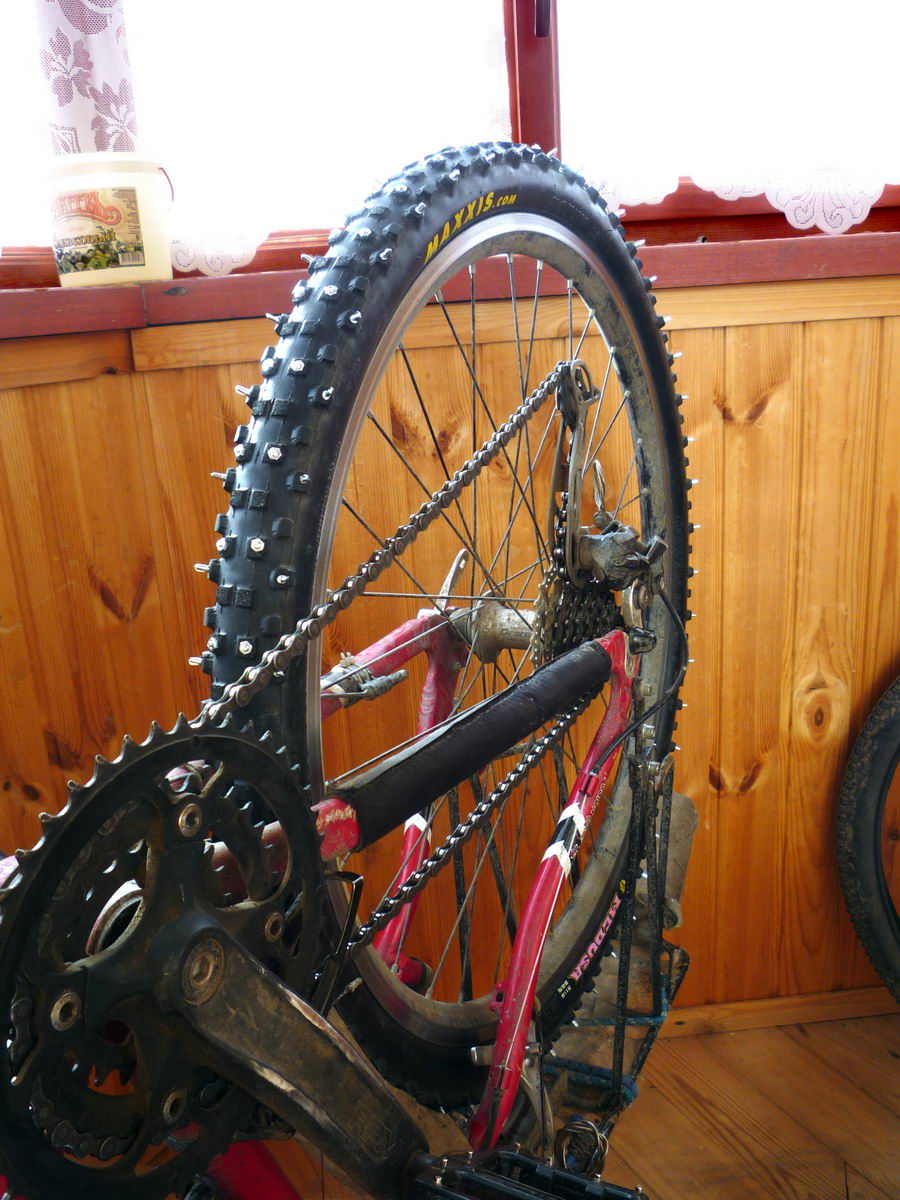

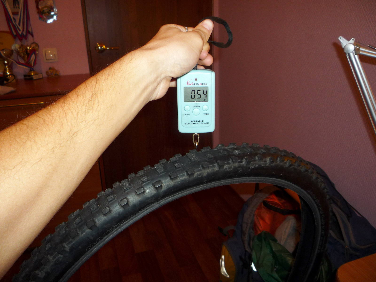

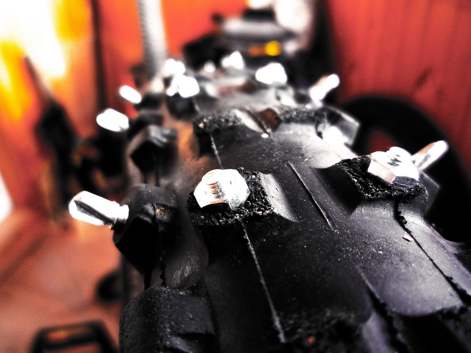

GarikS Опубликовано 8 ноября, 2011 Автор Поделиться Опубликовано 8 ноября, 2011 Ну вот, зима неожиданно в ноябре подкралась...скоро снег обещают и гололёд. Дошли наконец руки сделать шиповку. Протектор у медузы оказался не совсем такой, как я себе представлял - боковые шипы то хорошие, высокие, не менее 10 мм, а вот центральные очень низкие, около 4-5 мм. Из-за чего пришлось использовать не саморезы, самые короткие из которых аж 13 мм, а винты с гайками - самые коротки винты в свою очередь оказались 3х8 мм. Вес покрышки 540 грамм, вес купленых саморезов (не все использовал) 270 грамм. Шиповать стал не все шипы, а через один в каждом ряду, этого вполне достаточно, что бы при любом положении колеса шипы касались поверхности. В итоге после 5 часов вкручивания (не на велосипеде к сожалению, а вкручивания шипов отвёрткой) вздохнул с облегчением и радостью, обнаружив что вес покрышки всего 760 грамм (!!). Вес этот естественно без учёта подкладки между шипами и камерой, с коей я решил в этом году поэксперементировать, ибо в прошлом году использовал старую покрышку с обрезанным кордом, что прибаляло сразу около пол кило веса. Сегодня решил попробовать самое универсальное средство - скотч. Проехал около 20 км, при чём и резкими торможениями вплоть до юза и местами со скоростью около 50 км. Пока камера жива. Что в итоге - скотча оказалось всего 20 грамм, и в итоге покрышка весит 780 грамм :все путём: Счастье, детка, это заслуженная радость от осознания собственного существования и великолепных возможностей, которые оно открывает ©Я из "Ориона"! Ссылка на комментарий Поделиться на другие сайты Поделиться
GRAFFIX Опубликовано 8 ноября, 2011 Поделиться Опубликовано 8 ноября, 2011 я сначала тоже винтами шиповал, но это на пару месяцев, потом от постоянной езды по асфальту они становились круглыми пупырышками, от которых пользы только что на притоптанном снегу. а на нём и простая резина неплохо держит. так что я, пару зим промучавшись с винтами плюнул на них и купил фирменную шиповку. art bicycle GARAGE volgograd Ссылка на комментарий Поделиться на другие сайты Поделиться

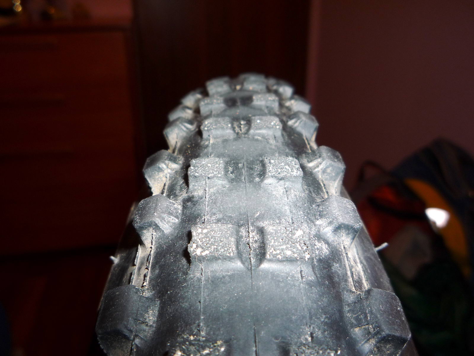

nemec_86 Опубликовано 8 ноября, 2011 Поделиться Опубликовано 8 ноября, 2011 http://img268.imageshack.us/img268/2052/36206208.jpg http://img854.imageshack.us/img854/6825/59714878.jpg немного юзанные Bontrager Connection Trail + 260шт 13-ти миллимитровых саморезов по металлу с пресс-шайбой(по 130 шт на покрыху).вворачивал в предварительно сделанные 2-х мм сверлом отверстия,смазывая резиновым клеем.остальное потихоньку стачивал на наждаке.оставил 2-3 мм.больше оставлять смысла не имеет.в конце внутри проклеил старой камерой.вес точный не знаю.выпадет снег-проверю. Ссылка на комментарий Поделиться на другие сайты Поделиться
GarikS Опубликовано 8 ноября, 2011 Автор Поделиться Опубликовано 8 ноября, 2011 2 ряда - очень мало...проверено. 3 хотя бы надо. По голому льду будешь шлифовать задним колесом, если шипы не будут доставать до льда. А вес я могу тебе примерно сказать - 1.5 кг если не более. Счастье, детка, это заслуженная радость от осознания собственного существования и великолепных возможностей, которые оно открывает ©Я из "Ориона"! Ссылка на комментарий Поделиться на другие сайты Поделиться
nemec_86 Опубликовано 8 ноября, 2011 Поделиться Опубликовано 8 ноября, 2011 да как бы всю ту зиму откатал на этих же нешипованных покрыхах,и завалился всего 1 раз. посмотрим.рекорды скорости ставить все равно не собираюсь.а с работы на работу(16,5 км) думаю нормально доеду. Ссылка на комментарий Поделиться на другие сайты Поделиться
GarikS Опубликовано 8 ноября, 2011 Автор Поделиться Опубликовано 8 ноября, 2011 Асфальт это не лёд. Счастье, детка, это заслуженная радость от осознания собственного существования и великолепных возможностей, которые оно открывает ©Я из "Ориона"! Ссылка на комментарий Поделиться на другие сайты Поделиться
nemec_86 Опубликовано 8 ноября, 2011 Поделиться Опубликовано 8 ноября, 2011 да ездили знаем.для пробы сойдет. если попрет,следущую шиповать не буду,куплю сноу студ швальбу 4-х рядку. Ссылка на комментарий Поделиться на другие сайты Поделиться

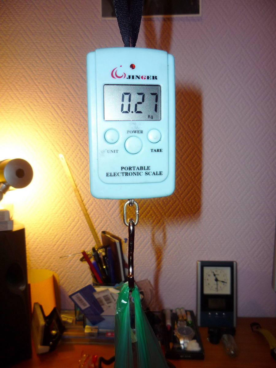

Гость Опубликовано 8 ноября, 2011 Поделиться Опубликовано 8 ноября, 2011 А вес я могу тебе примерно сказать - 1.5 кг если не более.да ну нафиг. У тебя куча цельных саморезов и винтов с гайками потянули на, менее чем 200г. А тут два ряда спиленных саморезов, 100-150г. Плюс камера-прокладка ещё примерно столько же. И сама покрышка грамм 600-650. Итого, не более килограмма или около того. Ссылка на комментарий Поделиться на другие сайты Поделиться
GarikS Опубликовано 9 ноября, 2011 Автор Поделиться Опубликовано 9 ноября, 2011 А вес я могу тебе примерно сказать - 1.5 кг если не более.да ну нафиг.Покрышка эта весит 750 г, мои 100 саморезов весят 150 грамм, а у него их 260 это не менее 300 гр даже при условии что спиленых, плюсь камера не менее 200 гр (в лучшем случае), ну ещё клей, но не будем его считать. Короче самый минимум 1250, при условии что вес покрыхи производитель правильно написал. Счастье, детка, это заслуженная радость от осознания собственного существования и великолепных возможностей, которые оно открывает ©Я из "Ориона"! Ссылка на комментарий Поделиться на другие сайты Поделиться
nemec_86 Опубликовано 9 ноября, 2011 Поделиться Опубликовано 9 ноября, 2011 саморезов 260 на обе. по 130 в каждой. Ссылка на комментарий Поделиться на другие сайты Поделиться
