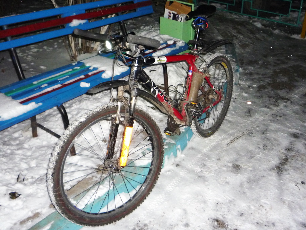

Могу сказать, что моя шиповка на асфальте не пыталась скользить, хотя накачал я её сильно, килограмм до трёх. Но понятное дело, сцепление хуже, нежели у простой.
Но зато по рыхлому снегу, по замёрзшей бугристой, изрезанной колеями грунтовке-ммм...Там, где в прошлом году на Кенде Невегал я спешивался через каждые 10-20 метров, а потом не мог тронуться, на нынешней я ехал. Да, носит, да тяжело, но ехал, грёб и ехал. И с места трогался без больших проблем.
