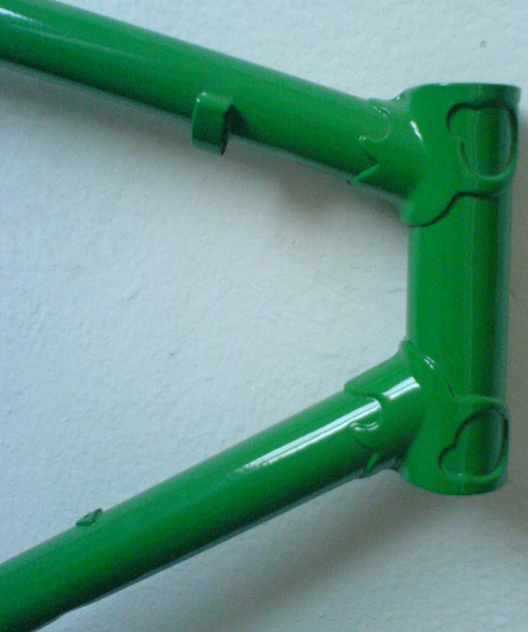

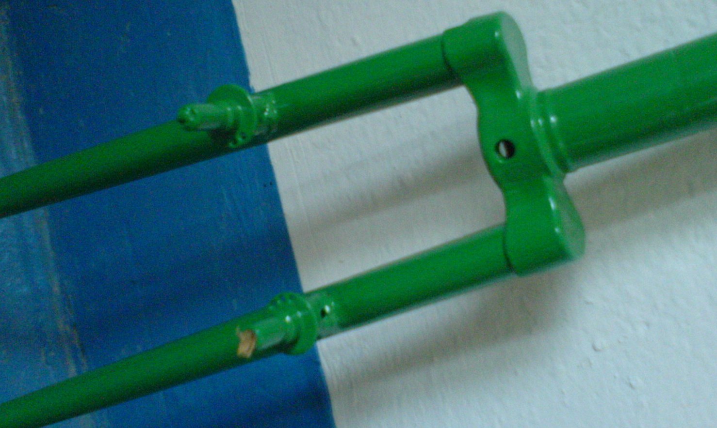

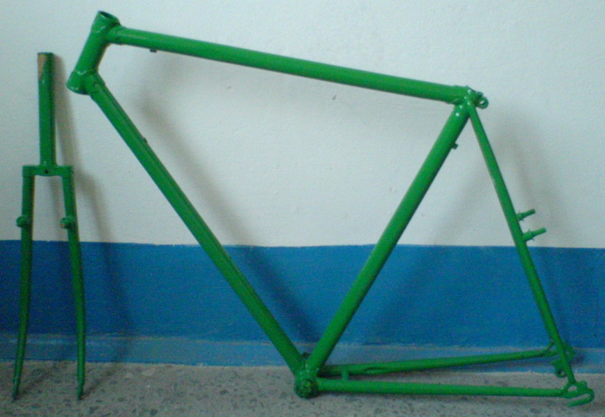

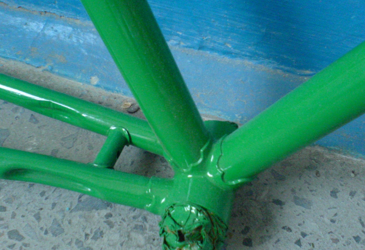

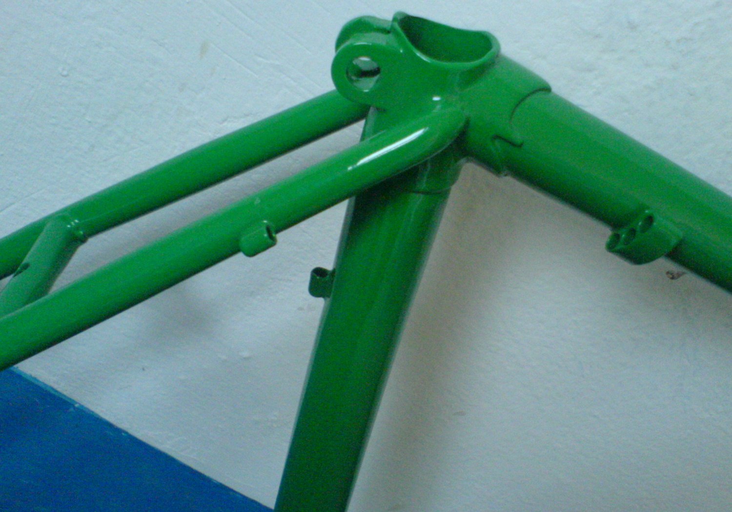

Старый картингист Опубликовано 9 апреля, 2012 Поделиться Опубликовано 9 апреля, 2012 Обещанные фото. Порошковая покраска. Ссылка на комментарий Поделиться на другие сайты Поделиться
Старый картингист Опубликовано 9 апреля, 2012 Поделиться Опубликовано 9 апреля, 2012 Покраска. Рама в работу не пошла. Ссылка на комментарий Поделиться на другие сайты Поделиться
Неизвестный Опубликовано 9 апреля, 2012 Поделиться Опубликовано 9 апреля, 2012 Вижу что отверстия под каретку и в осях вибрейков заткнуты...бумагой? Как она перенесла обработку температурой? Как её потом отдирать - не повредится ли покраска в том месте где бумага прилеплена краской? Крепления вибрейков стоило бы целиком покрыть - как теперь их отковыривать,чтобы рычаги одеть? Ссылка на комментарий Поделиться на другие сайты Поделиться
Старый картингист Опубликовано 9 апреля, 2012 Поделиться Опубликовано 9 апреля, 2012 Сфотографировал как есть в первозданном виде после выдачи с покраски. С этой рамой не занимался, так как подвернулся внезаптно вариант с настоящим хромолем. Да, отверстия заткнуты какой-то бумагой. Как перенесла - не знаю, думаю нормально, температура вроде не такая высокая. Но так как рама вобщем-то не пригодилась, то каких-то действий с ней не производилось. Ссылка на комментарий Поделиться на другие сайты Поделиться
gjeto Опубликовано 10 апреля, 2012 Автор Поделиться Опубликовано 10 апреля, 2012 Я когда приносил им свою раму, затыкал все бумагой. Они заменили это на малярный скотч, после процесса обжига все в порядке,он немного спекается,но не обгорает пробОвать http://tsya.ru/ Ссылка на комментарий Поделиться на другие сайты Поделиться
Старый картингист Опубликовано 10 апреля, 2012 Поделиться Опубликовано 10 апреля, 2012 Ну да вроде малярный скотч и есть. Ссылка на комментарий Поделиться на другие сайты Поделиться
