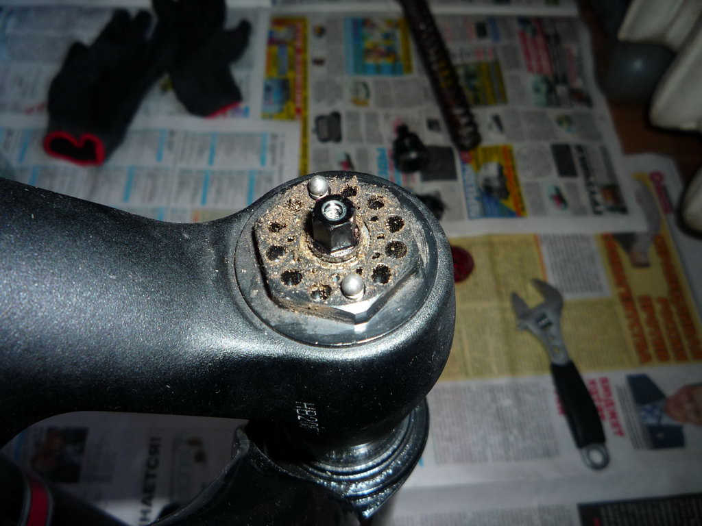

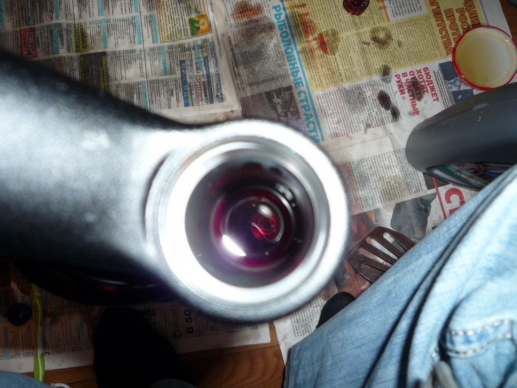

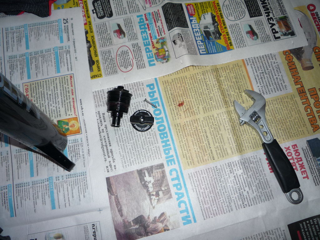

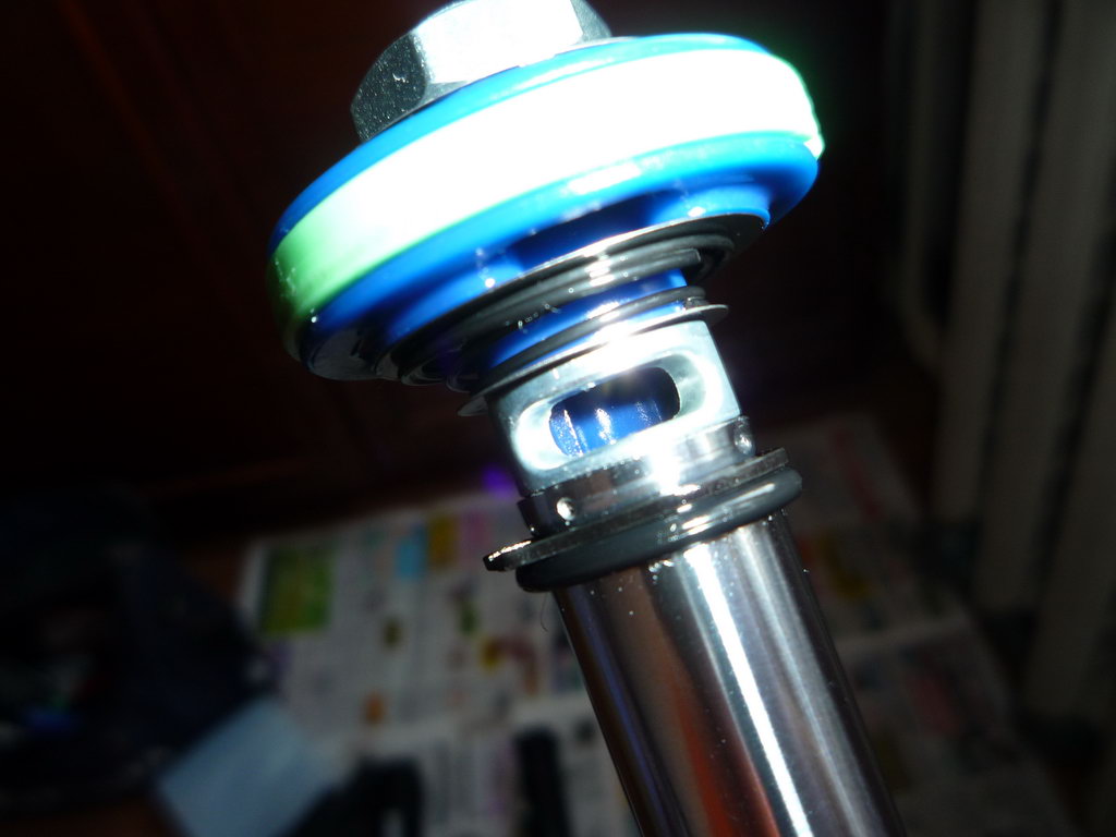

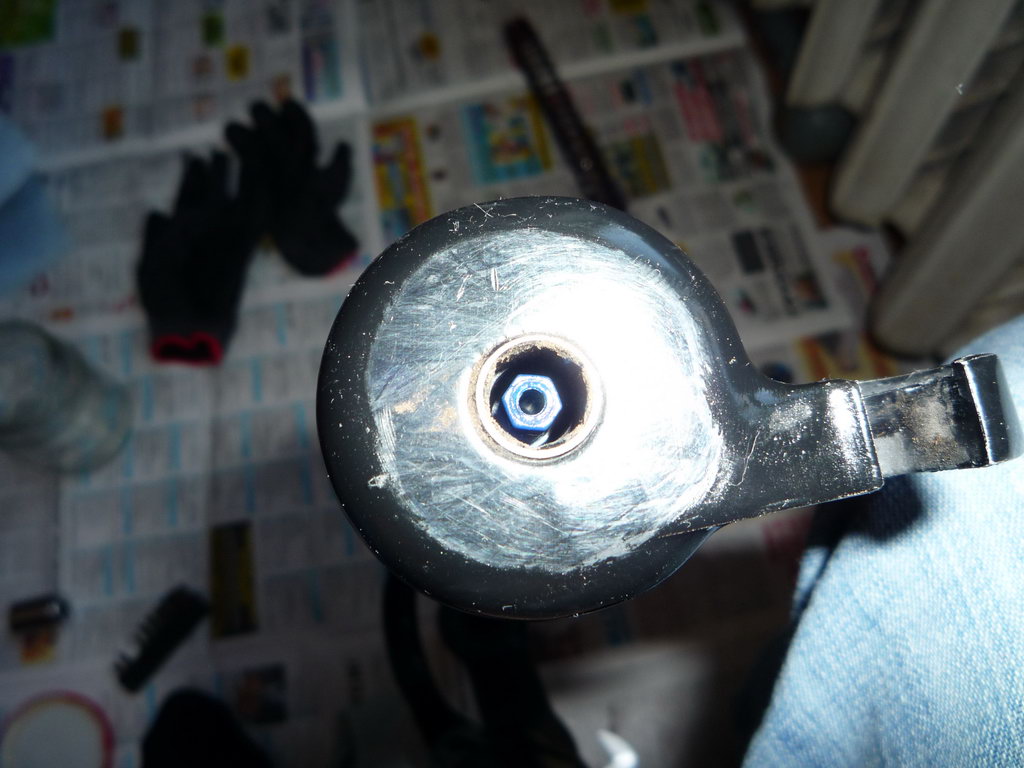

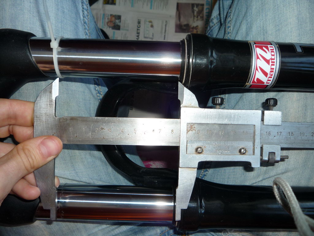

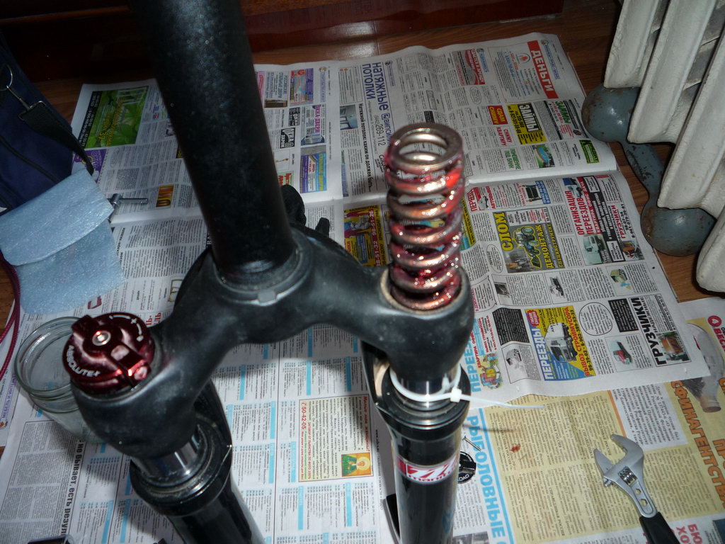

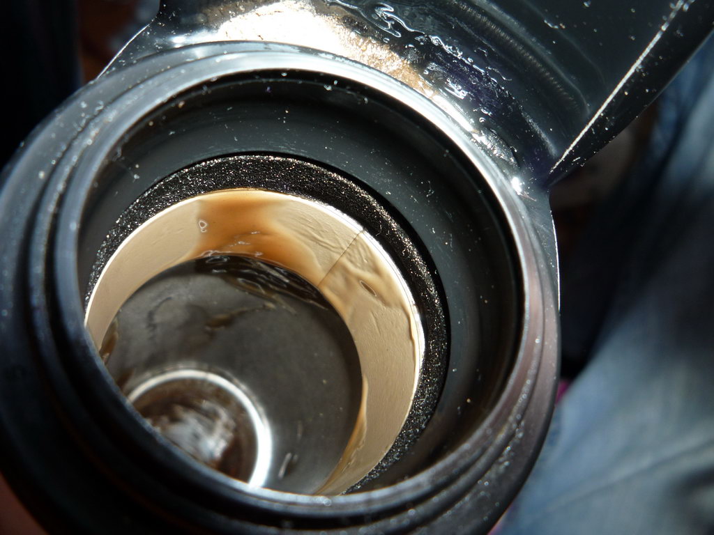

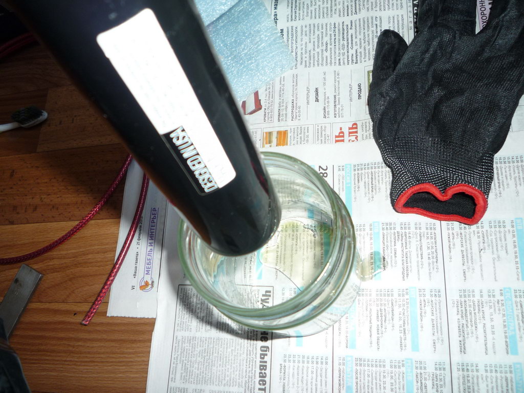

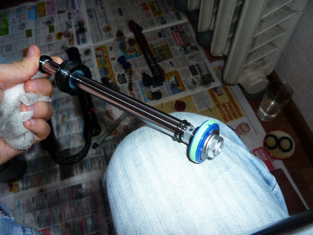

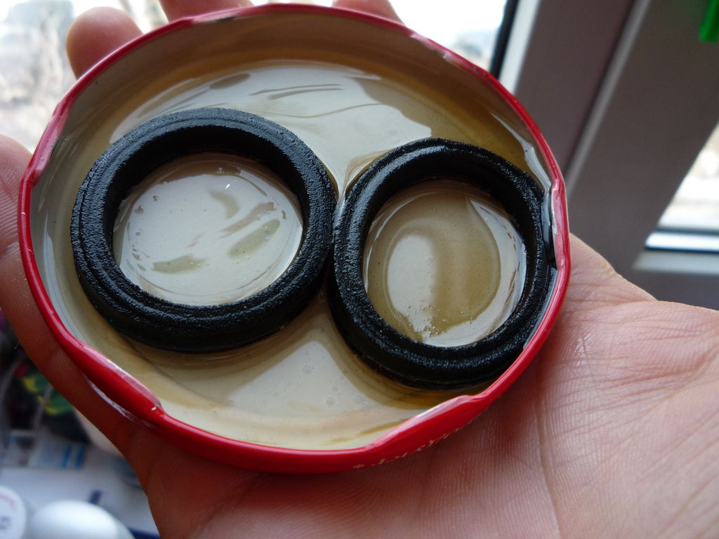

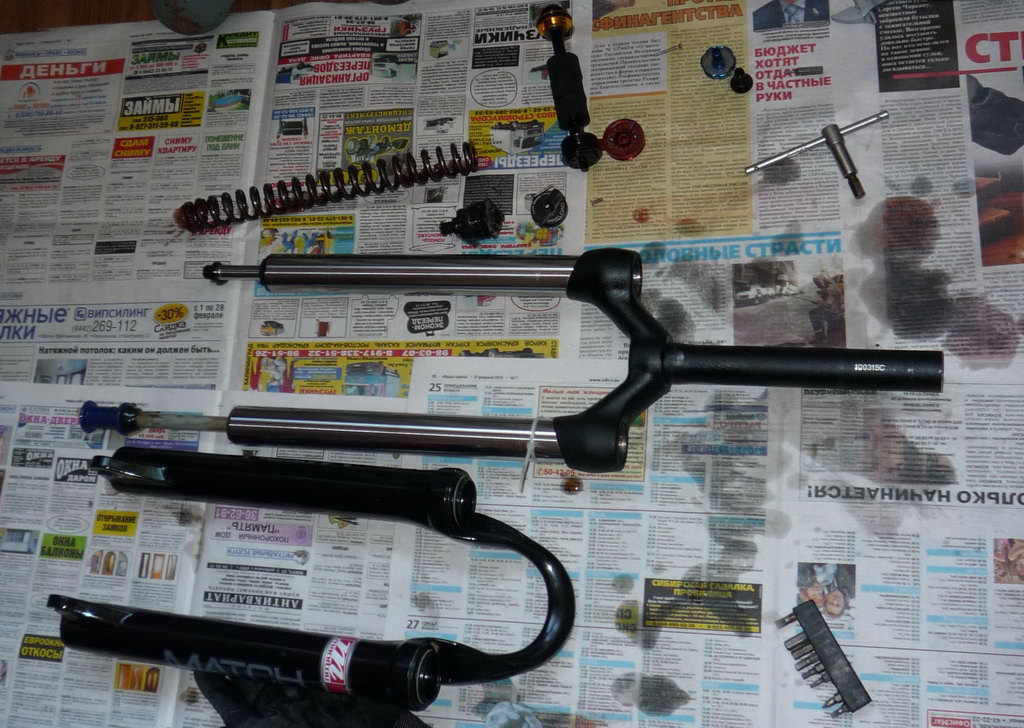

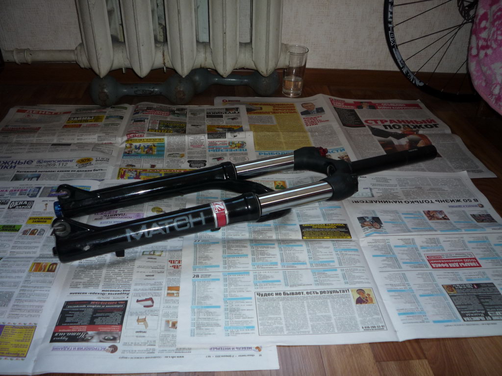

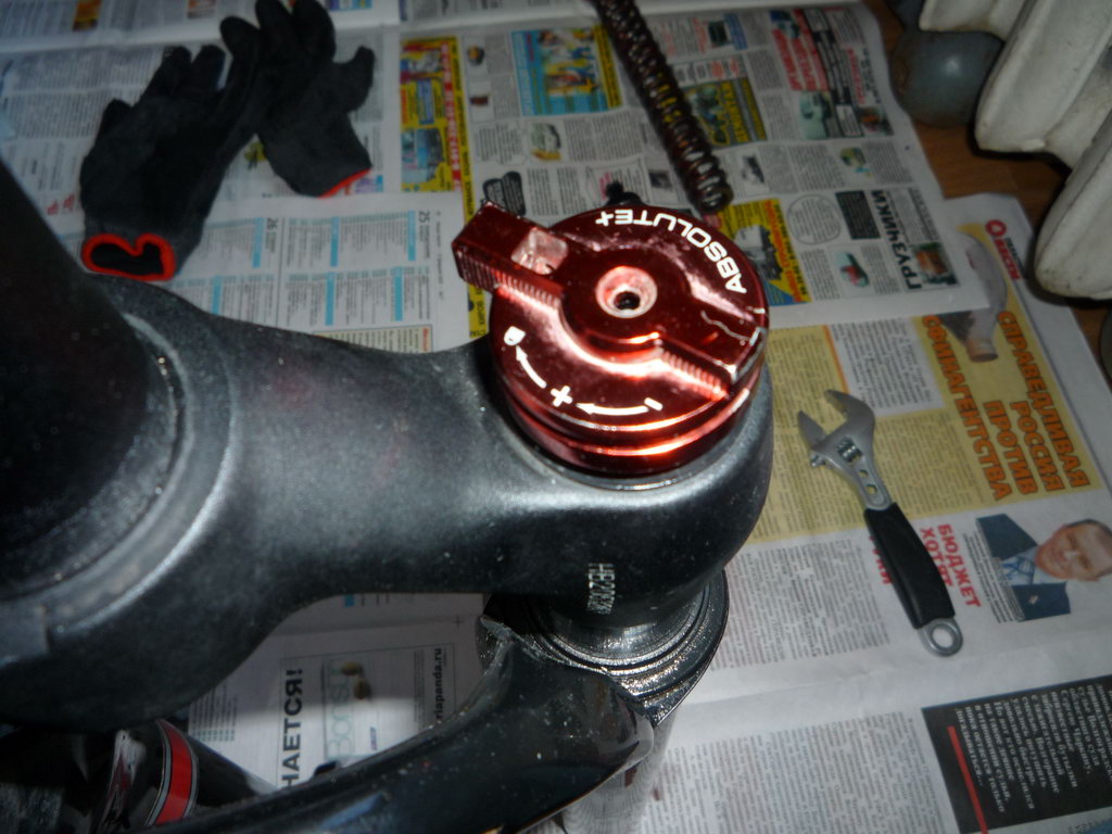

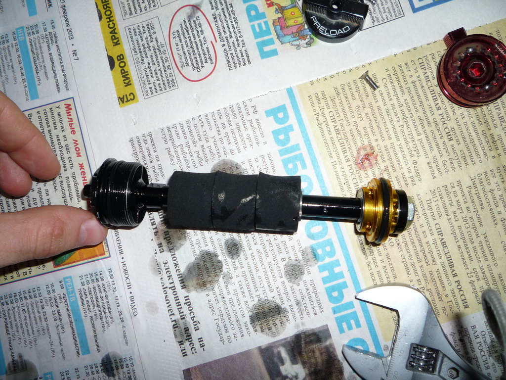

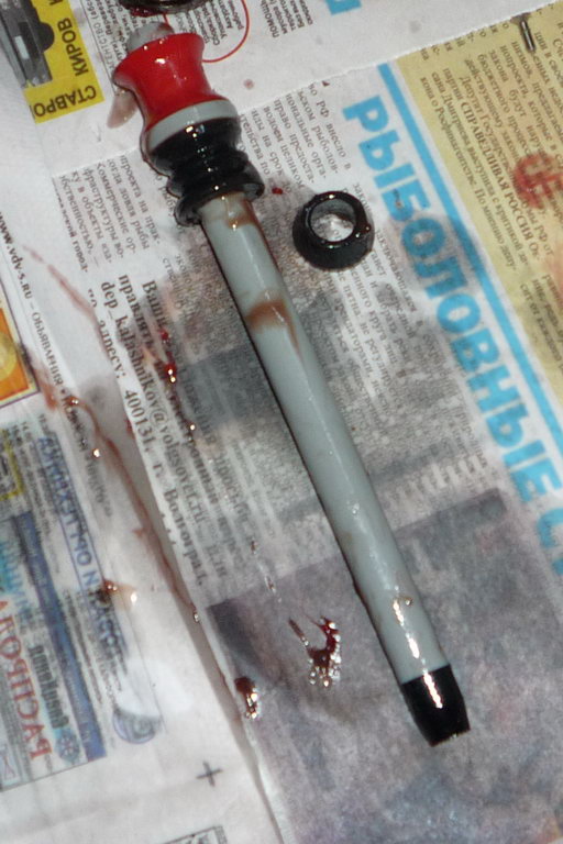

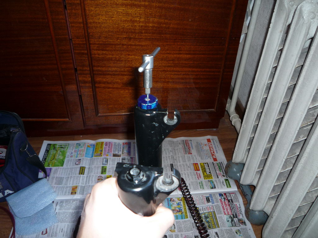

GarikS Опубликовано 26 февраля, 2013 Автор Поделиться Опубликовано 26 февраля, 2013 Добрался я наконец до вилки, может кому интересно будет, тем более что пока на улице каша заняться вечерами нечем Собирался перебрать её чуть ли не сразу после покупки, особенно после того как прочёл на веломании, что буржуи экономят на масле и в ноги масла категорически не доливают. Правда прошлый сезон так руки не дошли. Ну чтож, приступим. Собственно объект: Начинаем разбирать с левой ноги, там где пружина - откручиваем прелоад ключом на 22. Лучше всего конечно торцевой головкой, но под рукой оказался только разводной ключ. И достаём из ноги пружину, после чего можно замерить реальный ход вилки, без учёта антипробойных резинок. У меня получилось что то в районе 95 мм. Сама пружина обильно смазана, следов грязи не обнаружено, так что просто откладываем в сторонку до сборки. Дальше переворачиваем вилку и откручиваем в левой ноге винт, в правой сначала крутилку синюю, а затем ВАЖНО - вкручиваем внутрь штанов поршень отскока шестигранником на 8, то есть по часовой стрелке крутим. Не забываем так же, что в идеале с каждой стороны должно быть залито в штаны масло, для смазывания башингов и ног, у меня же несколько капель масло вылилось из правой ноги, где демпфер, а в левой ноге было абсолютно сухо!! Опять переворачиваем вилку и начинаем разбирать правую ногу с демпфером. Осторожно - под красной крутилкой мелкие детали (пару шариков и пружинок). Затем откручиваем непосредственно сам демпфер, и аккуратно, не очень быстро его вынимаем. Очень туго идёт, и выливается масло. Затем сливаем масло из ноги. У меня было зеленого цвета, и какое то мутноватое. Теперь можно достать ноги из "штанин". Вот что получилось В левой ноге, где пружина, у нас шток со всякими проставками, которые могут менять ход вилки ну и антипробойные проставки. Из правой ноги аккуратно выкручиваем поршень отскока, если надо прочистить или просто любопытно. Аккуратно, потому что гайка там пластиковая. Вот видно отверстие, которое как раз и регулируется синей крутилкой. Далее осматриваем штаны - башинги в идеальном состоянии, в заводской смазке, грязи нет, пыльники такие же. Под пыльниками находятся паралоновые колечки, пропитанные маслом - только за счёт них и смазываются ноги в новых вилках! Достаём их и купаем в масле чистом - благодаря этому вымещается старая смазка с грязью. Пыльники в идельном состоянии, так что их не трогаем. Внутри штанов так же грязи не было обнаружено, так что начинаем сборку - я делал так: вкрутил поршень отскока, собрал левую ногу (кроме пружины), вставил ноги в штаны, перед тем, как закрутить снизу винт и поршень залил по 20 мл моторной синтетики 5W40 в каждую ногу (да да, мне пофиг на вес :все путём: ), затем собрал левую ногу и в последнюю очередь залил масло в демпфер (лхм не нашел, так что остается довольствоваться моторексом 5W). Осталось дождаться более менее сухой погоды и катать! Счастье, детка, это заслуженная радость от осознания собственного существования и великолепных возможностей, которые оно открывает ©Я из "Ориона"! Ссылка на комментарий Поделиться на другие сайты Поделиться
nemec_86 Опубликовано 27 февраля, 2013 Поделиться Опубликовано 27 февраля, 2013 о,как раз собрался на той неделе свою перебирать. один вопрос-сколько в демпфер масла лил? Ссылка на комментарий Поделиться на другие сайты Поделиться
GarikS Опубликовано 27 февраля, 2013 Автор Поделиться Опубликовано 27 февраля, 2013 По мануалу нужно заливать пока до верха не останется 80-85 мм. По логике в системе не должно остаться воздуха, так что я с небольшим запасом ливанул, излишки вытеснились когда демпфер стал закручивать, ну и эти паралоновые колечки на демпфере там не с проста. Счастье, детка, это заслуженная радость от осознания собственного существования и великолепных возможностей, которые оно открывает ©Я из "Ориона"! Ссылка на комментарий Поделиться на другие сайты Поделиться
