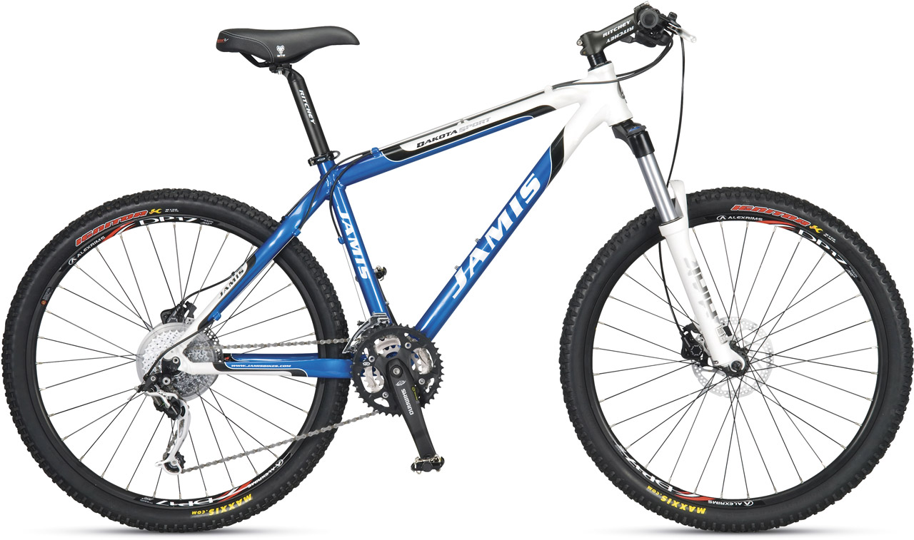

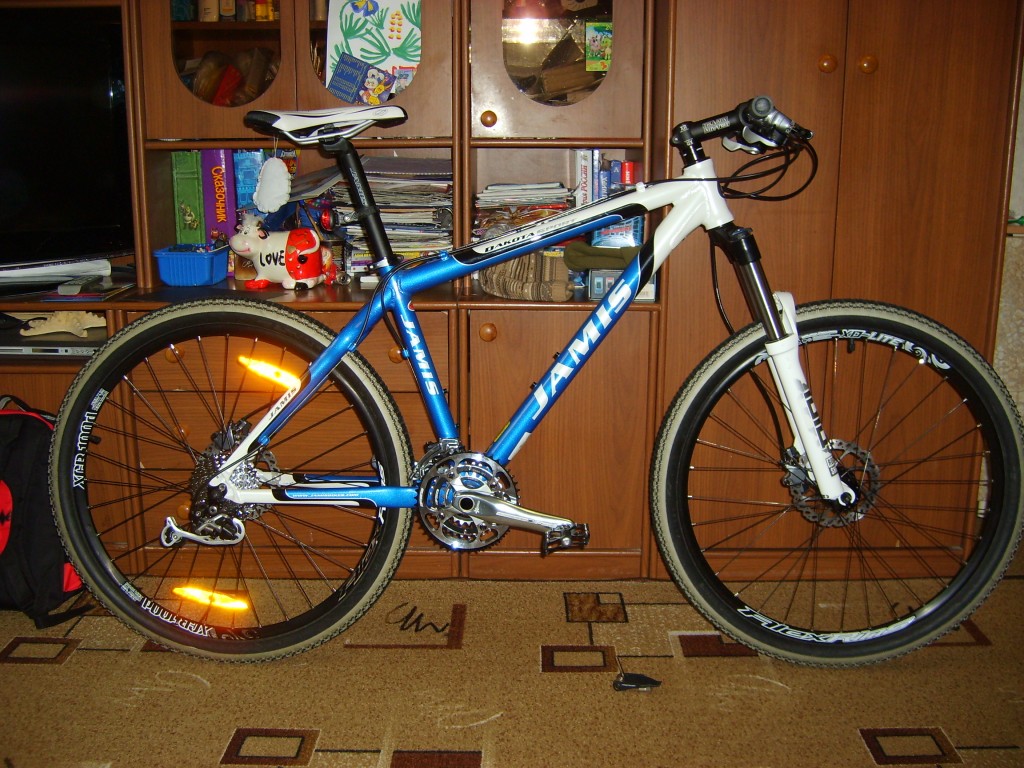

S35 Опубликовано 23 марта, 2012 Поделиться Опубликовано 23 марта, 2012 Систему: Shimano Deore Octalink, 44/32/22T, 175мм на Систему: FSA Afterburner каретка MegaExo звёзды 44/32/22 длина 175mm Стоковые контакты на топталки на промах Wellgo C162 Тормоза Shimano M485 (гидравлика) на Hayes STROKER TRAIL Передний переключатель: Shimano Deore на Shimano Deore XT Колеса: переднее: обод Alexrims XD-Lite, втулка Sun Ringle disc Jockey, спицы, не помню, какие то лайтовые и по словам Гешы (Фрирайд) хорошие (собирал он) заднее: обод Alex XCR-100d (пистонированный, сварной шов), втулка Novatec 4 промподшипника (2 в барабане, 2 в корпусе втулки), спицы чёрные Rithcey 2.0mm, ниппеля латунные 12мм. Манетки Shimano Deore Rapidfire Plus-SL 3х9sp на Shimano Deore XT В планах поменять стоковую вилку Rock Shox Tora SL 302, 120мм, настройка прелоада, регулировка демпфирования На SR Suntour Axon Вынос Ritchey,31.8мм, 110мм на Truvativ XR Stem 110мм Господа, просьба указать, что сделанно не так как надо. С уважение S35 — А как же ты можешь разговаривать, если у тебя нет мозгов? — спросила Дороти. — Не знаю, — ответило Чучело, — но те, у кого нет мозгов, очень любят разговаривать. Волшебник из страны Оз Ссылка на комментарий Поделиться на другие сайты Поделиться
incognito Опубликовано 23 марта, 2012 Поделиться Опубликовано 23 марта, 2012 Имхо, кроме замены стоковых колес, все остальные апгрейды здесь не имеют смысла, если только для феншуя. Но при этом, даунгрейд с контактов на топталки - шаг назад. Ссылка на комментарий Поделиться на другие сайты Поделиться

Gromozeka Опубликовано 25 марта, 2012 Поделиться Опубликовано 25 марта, 2012 Я, конечено, не такой спец, как fb03,0xFFFFFF, Tolibanich или другие, но... Лично я думаю, что апгрейд вела преследует 2 цели: 1. Улучшение "качества" езды. 2. Увеличение "красивости" вела. Для первого (опять же ИМХО) стоит менять (в порядке приоритета) Колеса, вилку(одно из основных, но и самых дорогих), переклюки+системы, тормоза, ну и топталки... Для второго - первым делом менять надо Раму (ну или перекрасить), седло, вынос, опять же колеса, вилку (опять же можно тупо перекрасить), топталки и всякие мелочи типа зажимов, колпачков на камерах и т.д. И вот что я хочу сказать...Глядя на этот апгрейд, я никак не могу определить? какова была его цель... Хочешь разорить соседа - подари ему спиннинг и научи удить рыбу :-)Гуглит - не глагол, а воспаление гугла!Раньше студенты учились и подрабатывали, теперь работают и подучиваются Ссылка на комментарий Поделиться на другие сайты Поделиться
Гость Опубликовано 25 марта, 2012 Поделиться Опубликовано 25 марта, 2012 Ты не совсем прав. Апгрейд может иметь целью всё вместе В данном случае конечно, я бы в первую очередь менял колёса и вилку. Рама вполне себе неплохая кантрийная. И в целом вел имеет спортивный уклон, и вот тут совершенно несуразными выглядят обычные педали. Они как бы подразумевают всё, что угодно, только не гонки. Так же считаю нецелесообразным замену переднего переклюка. Задний согласен, а вот передний-что Ацера, что ХТ, я разницы не вижу. Тем более, первое на что падает взгляд стороннего велосипедиста-именно задний переклюк, вилка и рама На передний обращают внимание в последнюю очередь. Вообще, апгрейд нужно вовремя остановить. Потому как на определённом этапе становится ясно, что ничего кроме улучшения внешнего вида он уже не приносит. Нет, если есть деньги-почему нет. Но тогда закономерным становится смена рамы. А то может получится как у того чела с Веломании, который собрал вел за 70 штук на псевдоподвесной раме от Стелса. И что характерно, Стелсом он быть не перестал. Ссылка на комментарий Поделиться на другие сайты Поделиться

S35 Опубликовано 25 марта, 2012 Автор Поделиться Опубликовано 25 марта, 2012 Господа, по поводу переднего переклюка - в прикол ХТ по кругу. По поводу топталок вместо контактов.... - ну не хочу я контакты. катаю для удовольствия, рекордов не ставил и не ставлю. По поводу покраски - это прикол товарища. По поводу вилки, как ранее было написано, Тору заменю на Сантур Аксон. — А как же ты можешь разговаривать, если у тебя нет мозгов? — спросила Дороти. — Не знаю, — ответило Чучело, — но те, у кого нет мозгов, очень любят разговаривать. Волшебник из страны Оз Ссылка на комментарий Поделиться на другие сайты Поделиться
Гость Опубликовано 25 марта, 2012 Поделиться Опубликовано 25 марта, 2012 S35, да нормально, я ж не придираюсь. Я выражаю несколько стереотипное мнение. И тем не менее, вел вполне сбалансированный. Ссылка на комментарий Поделиться на другие сайты Поделиться
S35 Опубликовано 25 марта, 2012 Автор Поделиться Опубликовано 25 марта, 2012 Да я не в претензиях не к кому. Просто показал, что получается. Задача была облегчить вел и получить больший накат. От этого и смена системы и смена колёс и замена вилки и замена контактов (вес топталок 226гр пара). Ну а прчие мелочи, чтоб комплект был. Система ФСА, потому, что ХТ не было в наличии. По классу они одинаковые. — А как же ты можешь разговаривать, если у тебя нет мозгов? — спросила Дороти. — Не знаю, — ответило Чучело, — но те, у кого нет мозгов, очень любят разговаривать. Волшебник из страны Оз Ссылка на комментарий Поделиться на другие сайты Поделиться
