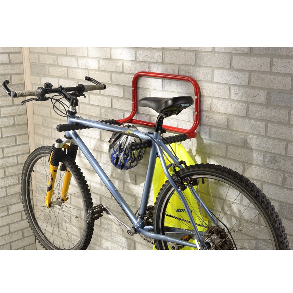

Гость Опубликовано 25 октября, 2012 Поделиться Опубликовано 25 октября, 2012 Оффтопикбуду хранить до весны в кладовке (вместе с одеждой))Я на днях прикупил во Фрирайде крепление на стену (всего 450ру) и теперь мой вел будет ожидать весну в подвешенном состоянии на стене и место практически не занимает в квартире :все путём: Ссылка на комментарий Поделиться на другие сайты Поделиться
Гость Опубликовано 25 октября, 2012 Поделиться Опубликовано 25 октября, 2012 ОффтопикА я купил два кронштейна для полок по 53 рубля и итог тот-же)) Так-же висит на стене. Ссылка на комментарий Поделиться на другие сайты Поделиться

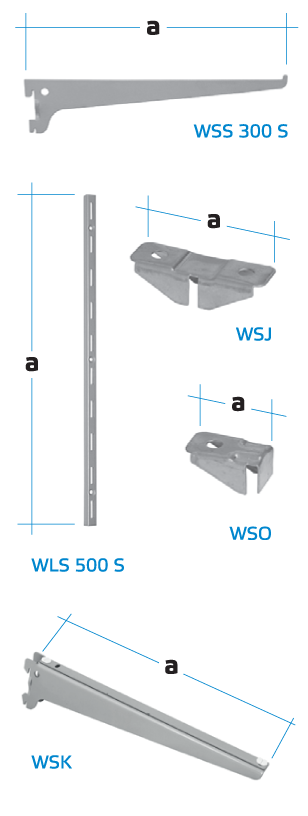

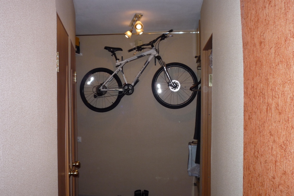

Анатолий Опубликовано 30 октября, 2012 Поделиться Опубликовано 30 октября, 2012 Например вот так можно сделать: Руль поворачиваю, чтоб хранение занимало меньше места (можно не поворачивать). Цена вопроса: 1) два кронштейна для полок - цена около 50-60 рублей 2) одно крепление на стену для пункта 1 распиленное пополам - цена около 70 рублей. Итого порядка 170 рублей. Когда снимаю со стены, так же можно снять кронштейны для полок, чтоб не торчали. Всё покупалось в OBI. Вот по картинке понятно какие крепления (WSS 300S и WLS 500S) До ремонта велосипед висел на обрезанном и прикрученном к стене офисном стуле, без сидушки, спинки и части ног (реального фото нет, к сожалению), поверьте - вполне аккуратно смотрелось, типа как на вот этой фотке, только хромированное: Правильный русский язык это как искусство ниндзя - настоящий мастер применяет его крайне редко. Ссылка на комментарий Поделиться на другие сайты Поделиться
