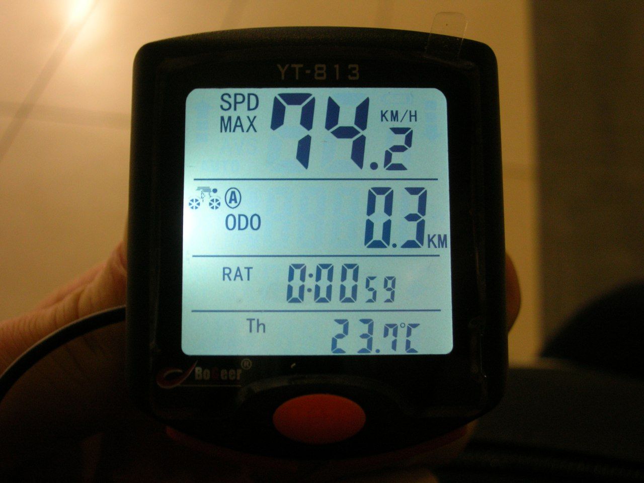

Гость Опубликовано 10 мая, 2012 Поделиться Опубликовано 10 мая, 2012 Фотография с Дила, сделана одним из покупателей этого компа. На моем подсветка не включается, он оказался неисправным. Ссылка на комментарий Поделиться на другие сайты Поделиться
incognito Опубликовано 10 мая, 2012 Поделиться Опубликовано 10 мая, 2012 karavai4eg, фото сделаю вечером. А в чем должна выражаться влагозащита? Из того, что видно невооруженным глазом - есть уплотнение крышки батарейного отсека. Все остальное, если и есть, то внутри. А, ну и еще про пыле-влагозащищенность написано в инструкции. Ссылка на комментарий Поделиться на другие сайты Поделиться

karavai4eg Опубликовано 4 марта, 2013 Автор Поделиться Опубликовано 4 марта, 2013 Существует. Например, такой.Время, прошедшее с момента последнего сброса - есть, по-моему, до 999 часов.Обнуляемый пробег (Trip distance) - до 999 км; обнуляемое время в движении - до 99 часов.Обнуляемый пробег - один Подсветка и водозащита.А сверх того - температура от -20 до +50; выбор велосипеда - А или В; через 18 часов движения - сервисное напоминание (смазка и регулировки), символы масленки и гаечного ключа на дисплее; выставляется общий пробег; раздельный сброс: обнуляемого счетчкика, средней скорости и времени в пути; сожженных килокалорий; максимальной скорости.Размер колеса - в миллиметрах.Цена на Диле - 13.1 доллара. Описание функций на Диле очень неполное.Кстати, купил я год назад этот комп - он доблестно не включился по прибытию в Кыргызию.Все никак руки не доходили до его починки. Вчерась значит у меня был день подвигов. Разобрал ту часть что крепится на вилку и в которой прячется геркон. На одном из контактов геркона - следы пайки отсуствовали как класс. Впечатление что один из китайцев на конвеере тупо отсуствовал. Далее комп работал пока не окислились контакты. Ну и видимо час Х совпал с перелетом в Бишкек. Контакт был востановлен при помощи банального советского паяльника. Полет нормальный. Navigāre necesse est, vivere non est necesse. Ссылка на комментарий Поделиться на другие сайты Поделиться
