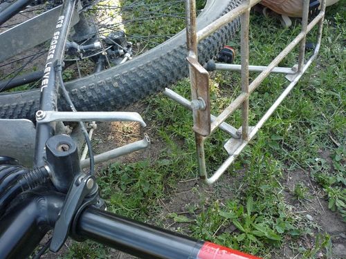

А снимок сломанного багажника тут зачем?
А это ты тогда задний калипер выставлял, сбитый разломанным багажником. Как сейчас помню - долго ты с ним трахался, попутно рассказывая мне, как плохо этот узел спроектирован. Вроде выставил, начинаешь затягивать - а калипер съезжает. Отпустил, сдвинул (предкомпенсация), снова затянул - нет, не угадал. И так раз двадцать подряд. Репино, 14 мая прошлого года. :)

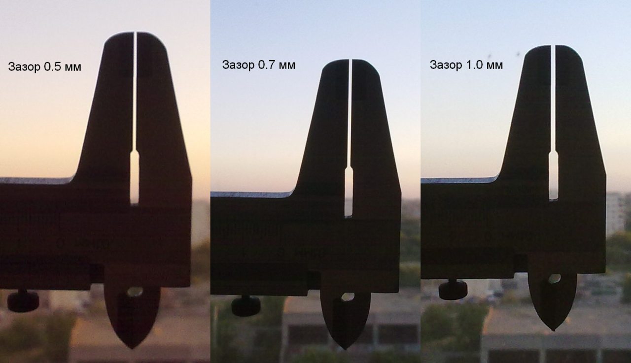

На механике зазор можно выставить, как удобно, можно сказать, это будет настройка хода ручки.
На гидре зазоры где-то 0,5мм

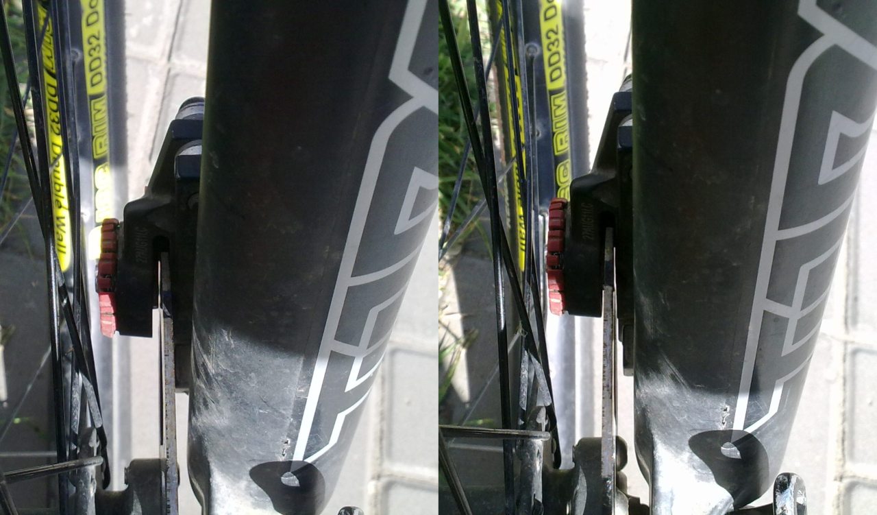

Как калашников - это когда так:
http://savepic.net/2913682m.jpg
так:
http://savepic.net/2915730m.jpg
так:
http://savepic.net/2904466m.jpg
и так:
http://savepic.net/2893202m.jpg
и такое практикуется по три раза на день.
Я уверен что с автомата ты сможешь стрелять после таких манипуляций. С хаесами тоже самое. Но если ты хочешь, я могу встать ногой всем весом на ротор, или еще чего... ради тебя.
http://savepic.net/2948500m.jpg
http://savepic.net/2909589m.jpg
Вопрос - устанавливал сам? Первые дисковые тормоза которые устанавливал?
Устанавливал сам, на переднем иногда чиркали в основном в поворотах из-за плохой торсионки вилки, в остальном все настраивается за 5сек. Ну и авидовские шайбочки никто не отменял(конусные которые с автоподстройкой). Поначалу чиркали, и нервировали, но это по первой, и в основном из-за боязни лезть настраивать.
Два возражения.
1. "Поставил и забыл" я писал про тормоза Avid BB5, которые я купил месяца 3 назад. И их я действительно ни разу не трогал после установки, так что я писал правду, только правду, ничего, кроме правды.
А когда у меня лопнуло крепление багажника, у меня стояли C-Star (теперь они - Radius, по-моему). Их выставить было и вправду непросто. В отличие от Авидов :)
Впрочем, это - разовая операция, и этот недостаток я не считаю важным.
2. Калипер, сбитый стойкой багажника - форс-мажор. Тут и калипер ВВ5, и Авид Код... да любой в такой ситуации сместится. Ибо против лома...
