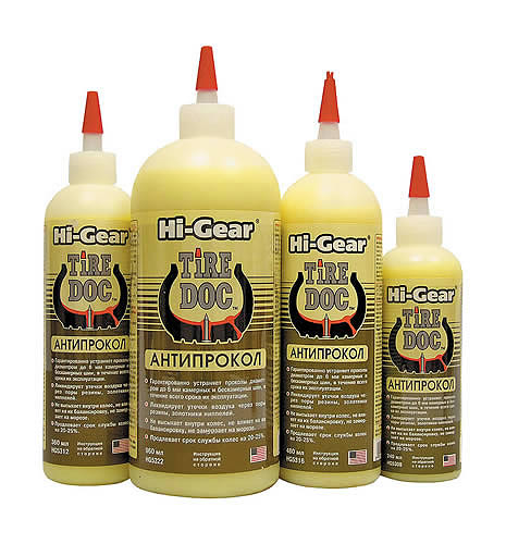

Я вытащил камеру, налил в нее теплой воды, прополоскал, слил - и так 3 раза. Подвесил на 4 часа, вывернув вентилем вниз. Остатки воды слились. Потом залил в эту камеру HiGear TireDoc, поставил и поехал. До сих пор езжу :)
Какой зимой заливать не знаю..
Однозначно, проверенный годами - "HiGear TireDoc"
Прикупить можно ТУТ

Спасибо за наводку на HiGear, буду менять. Дорогой он кстати, Ланг вей покупал за 120.
Изменено пользователем denisvd
Дорогой он кстати
Так по ссылке объем 480 мл, а это на 4 камеры, так что не так уж и дорого ;)

А клей разъедают все три вида герметиков, которыми я пользовался. Включая и ТаерДок :(

Друзья, кто скажет, где щас можно купить герметик hi gear?
Олег, я в какой-то теме давал инфу и ссыль - карочь в сети магазинов Экзист. Посмотри на их сайте, или в наличии или под заказ на несколько дней, но цена самая низкая у них по городу выходит.
ЗЫ: :D постами выше я и кидал ссылку на Экзист:)
Изменено пользователем Константин_VLG
@Константин_VLG, про экзист я знаю. там геморно: сначал надо приехать в магаз, оплатить, а через несколько дней снова приехать и забрать. а где можно сразу купить?
На вазовском рынке видел по осени, есть ли сейчас хз. Больше нигде не попадался на глаза.
Где-то попадался чей-то пост с другим герметиком не дорогим, но нет опыта использования в минуса, хотя в описании вроде минус держит. Пошукай по постам, не так давно вроде этот пост был.
Александр (man-vlg) писал за этот герметик в этой теме от 7/10/2014;)
я пользую проверенный герметик HI GEAR. пробовать другие пока не хочу. покупал крайний раз в байке. щас там узнаю.
Еще есть такой вариант. Нужно скачать на смартфон программу Автодок (тоже самое, что и Экзист, только по ценам еще более приемлемо). Зарегистрироваться в ней (дел на 3 мин).
Ввести артикул герметика (например, HG5316).
Оплатить банковской картой прямо в проге. Подождать пару-тройку дней, пока товар прибудет на склад в Влг (программа тебя сама уведомит, когда заказ придет).
Съездить (склад-магазин находится напротив СБ на Коммунистической) и забрать заказ. Итого: 1 поездка. Красота!
Сам так запчасти на авто заказываю. Герметик вроде у них тоже есть.
