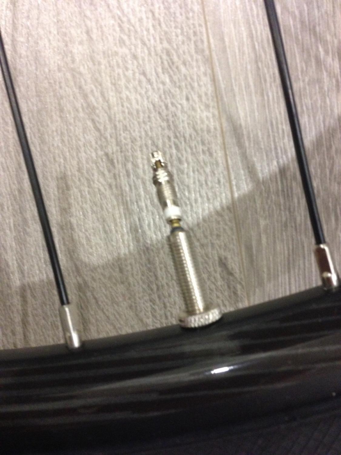

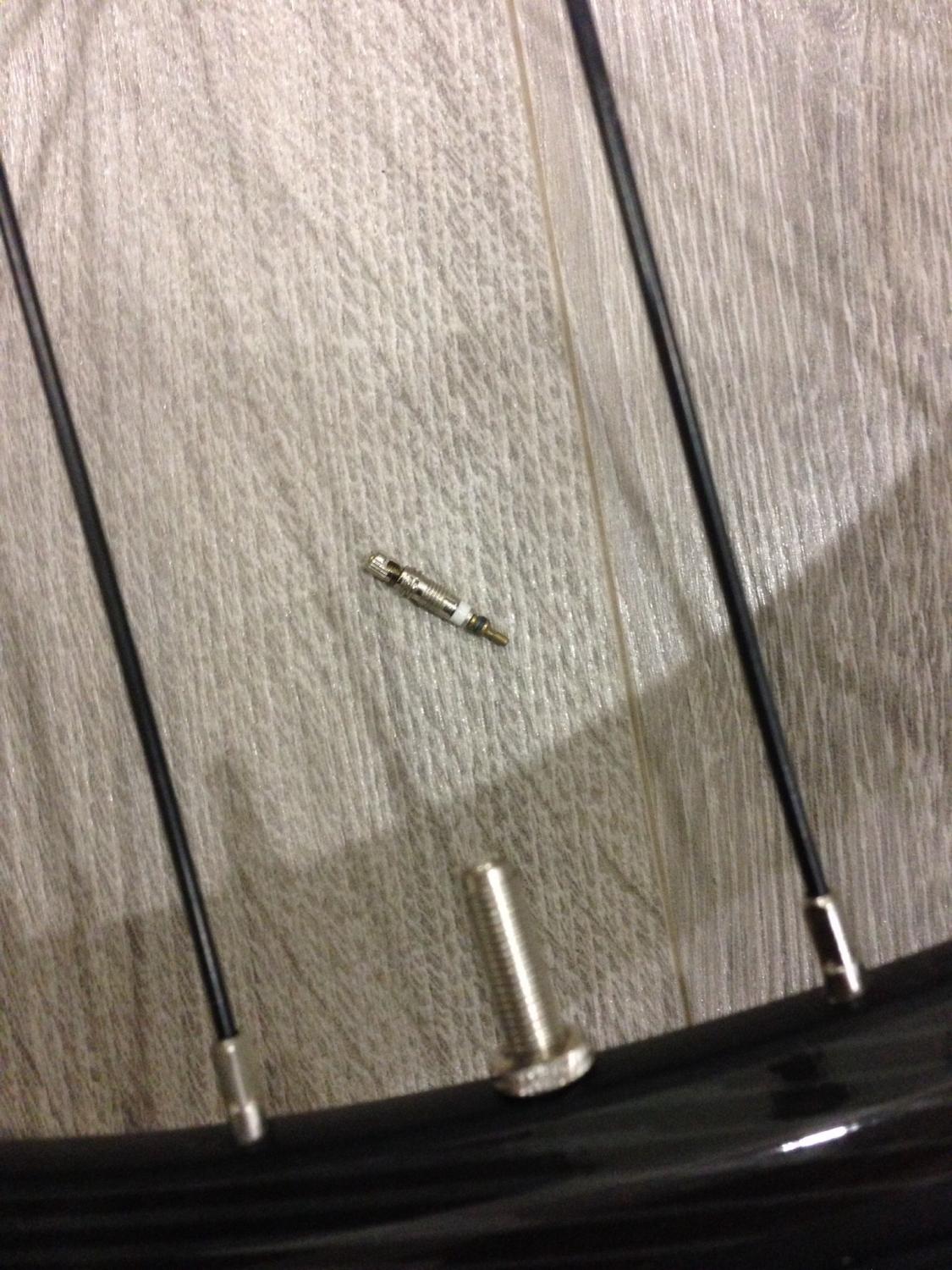

Scuba Опубликовано 28 июня, 2015 Поделиться Опубликовано 28 июня, 2015 Scuba, вначале стачиваешь надфилем расклёп на резьбовой шпильке, который не даёт свинтить гаечку. Можно конечно просто её через силу открутить, но тогда сомнётся резьба и будет трудно впоследствии отвинчивать/завинчивать. Далее скручиваешь гайку, вдвое сложенной прочной и тонкой капроновой нитью привязываешь шпильку золотника и проталкиваешь внутрь камеры. Заливаешь герметик и вытаскиваешь золотник за нитку обратно.Я все это делал, только вместо нитки использовал канцелярский крокодильчик. через такое малое сечение даже новый герметик не продавить. Даже срезав носик флакона под престу. Я обрезал его как бы под шредер и надевал пластиковую трубку от какой-то промышленной пневматики, другой её конец соответственно на престу камеры. Не надо переливать старый герметик в новую камеру, просто выбрасывайте. Совершенно очевидно, что через n-ое количество проколов, жидкая фракция выходит из камеры, поэтому со временем герметик и работает всё хуже и хуже, при более-менее активном катании это год-два. Так зачем возить в колесе 120г веса, который не работает толком?С новым герметиком проблем не было, отрезал носик флакона так чтобы получилось отверстие на которое можно было плотно накрутить резьбу ниппеля и тогда выдавливаешь без проблем. Про то что вытекает именно жидкая фракция догадывался, но герметик заливался этой весной и его еще приличное количество осталось , жалко было выкидывать. Проколы были , но немного, у камеры надорвался сосок, подозреваю что из-за туго закрученной гайки и при попытке подкачать колесо оно в момент спустило,немного герметика оказалось внутри покрышки. И как назло трубочки нужного размера именно в тот вечер дома не нашлось. Ссылка на комментарий Поделиться на другие сайты Поделиться
TauRus Опубликовано 28 июня, 2015 Поделиться Опубликовано 28 июня, 2015 (изменено) Преста престе рознь. Например, у таких камер http://www.chainreactioncycles.com/ru/ru/камера-мтб-schwalbe/rp-prod26726 нипель выкручивается рукой (чего нельзя сделать у Шредера). Проблем с залитием герметика, кроме того, чтобы срезать носик флакона в нужном месте, никаких. Изменено 28 июня, 2015 пользователем TauRus Мистер и Andrey_VLG 2 Ссылка на комментарий Поделиться на другие сайты Поделиться
Scuba Опубликовано 28 июня, 2015 Поделиться Опубликовано 28 июня, 2015 Преста престе рознь. Например, у таких камер http://www.chainreac...be/rp-prod26726 нипель выкручивается рукой (чего нельзя сделать у Шредера). Проблем с залитием герметика, кроме того, чтобы срезать носик флакона в нужном месте, никаких. Черт, знал бы раньше что есть такая конструкция ниппеля , заказал бы их, а так придется пользоваться теми что уже куплены. Ссылка на комментарий Поделиться на другие сайты Поделиться
TauRus Опубликовано 28 июня, 2015 Поделиться Опубликовано 28 июня, 2015 , не, я не говорил, что со шредером нельзя, имел ввиду, что гемор с престой при выдавливании нипеля внутрь камеры можно избежать с таким типом нипеля. Голову вентилю шредера по неопытности "скручивал" и не раз. Тут не могу судить, что прочнее. По субъективным ощущениям на престе у меня сейчас меньше травит. Но и камеры другие. Может в них дело. А так (с таким типом нипеля престы) не вижу для себя особой разницы между престой и шредером. Ссылка на комментарий Поделиться на другие сайты Поделиться
