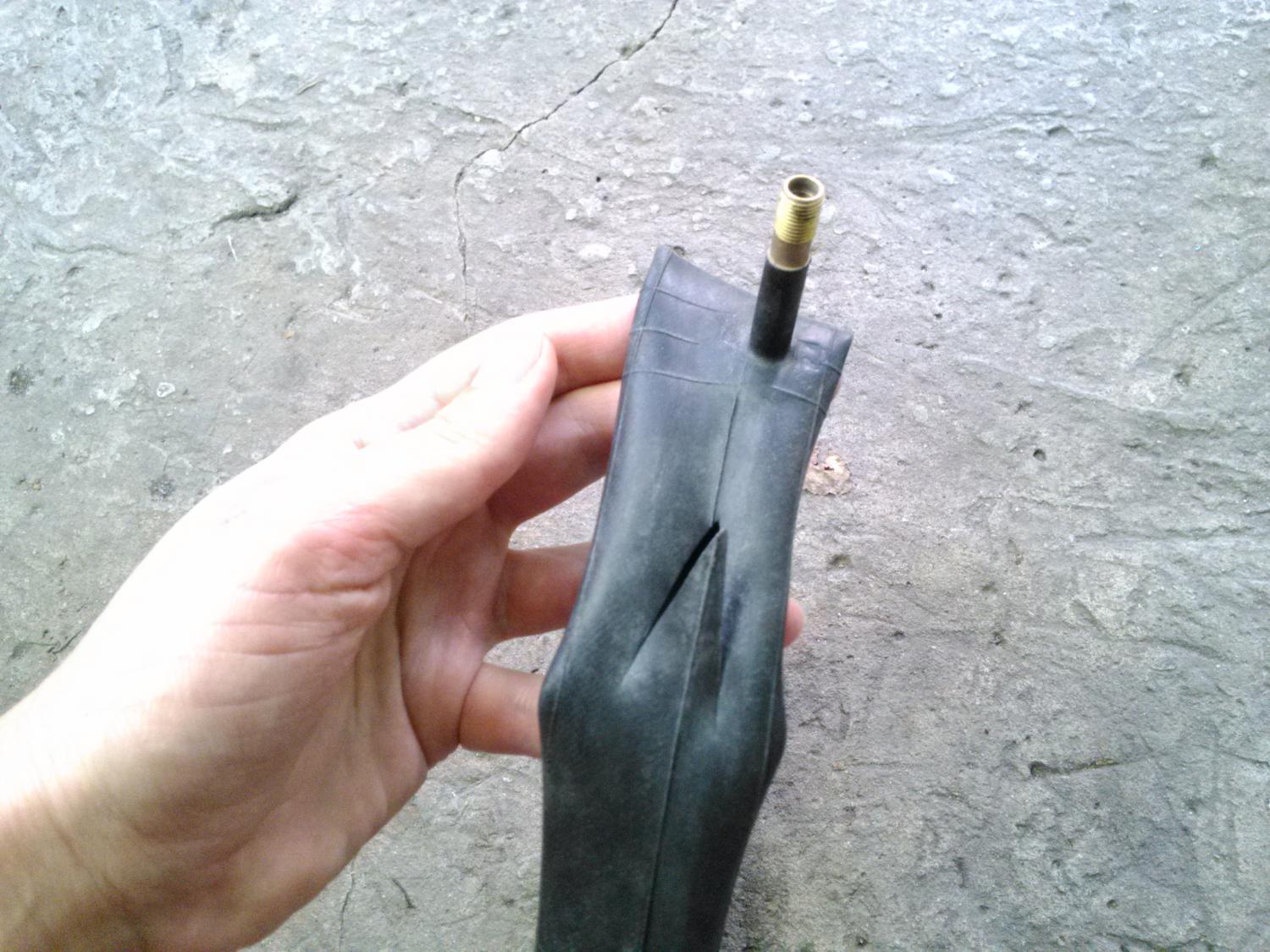

andrey_9999 Опубликовано 6 февраля, 2017 Поделиться Опубликовано 6 февраля, 2017 Герметик Абро как то привел к тому, что камера просто лопнула по шву. А вот последнее время не нравятся герметки. Вытекают и не застывают на выходе создавая пробку. И не только зимой. Ссылка на комментарий Поделиться на другие сайты Поделиться
