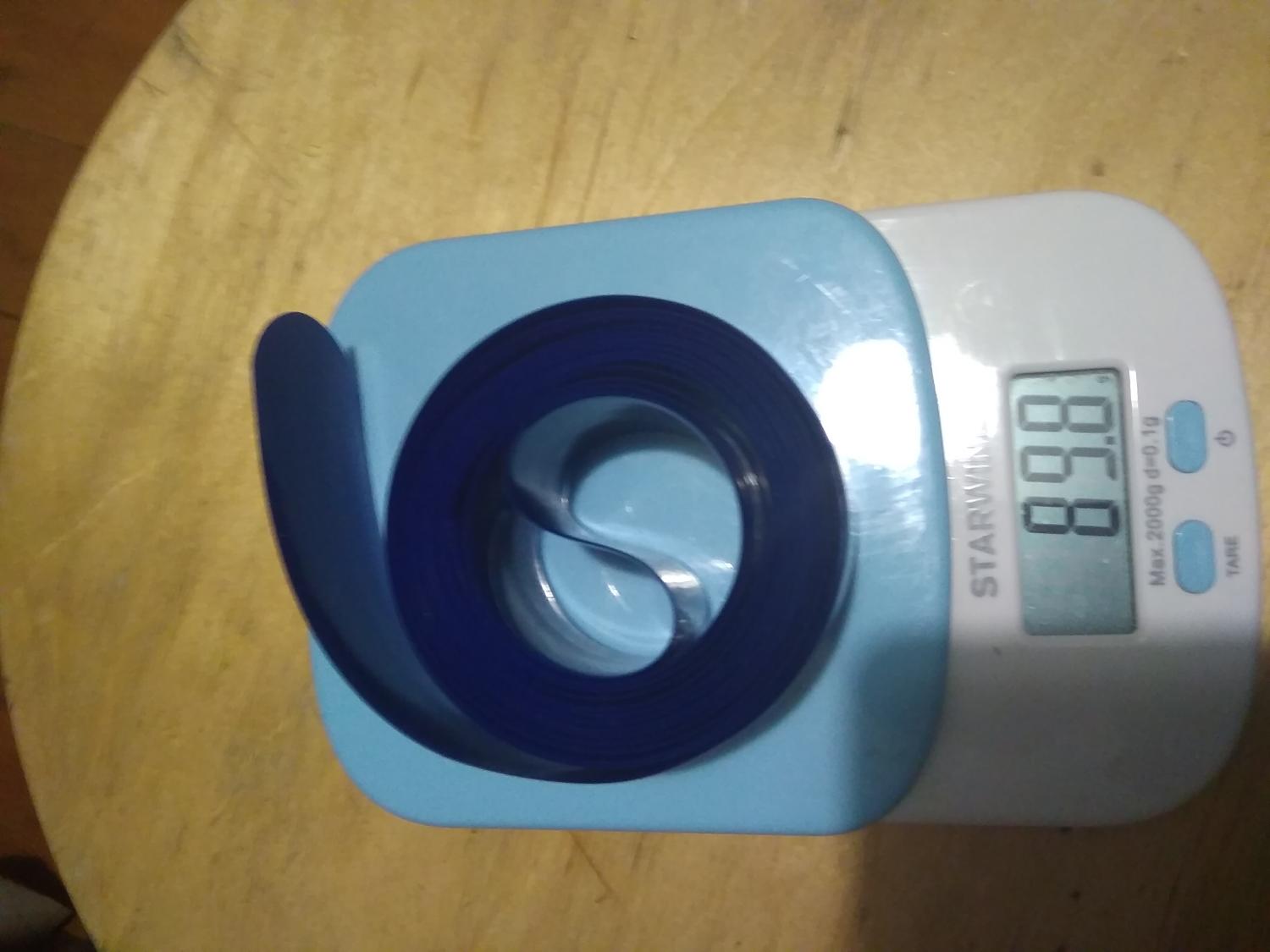

RevolveR Опубликовано 11 сентября, 2018 Поделиться Опубликовано 11 сентября, 2018 @anndy, антипрокольная лента прошлый век. Пользовался 3 года назад - вещь ненадёжная и бестолковая.У меня стояла 40 мм - всё что ловилось слева и справа 4 см - прокалывало.При монтаже сложно установить симметрично по центру - постоянно сползает влево или вправо, соответственно проколы были не только по перифериям.Вес ленты грамм 200, т.е. добавляет вес в колесо , в подъёмы вкручивать ещё сложнее. лента+бутил+герметик. Пулю остановит. ))У тебя колёса наверное 6 кг весить будут) ruki_pasatizhi 1 Ссылка на комментарий Поделиться на другие сайты Поделиться
karavai4eg Опубликовано 11 сентября, 2018 Поделиться Опубликовано 11 сентября, 2018 Однако вот это на 29" Так что +200г на колесо мягко скажем не выйдет.... Да и сколько там герметика льют? Navigāre necesse est, vivere non est necesse. Ссылка на комментарий Поделиться на другие сайты Поделиться
