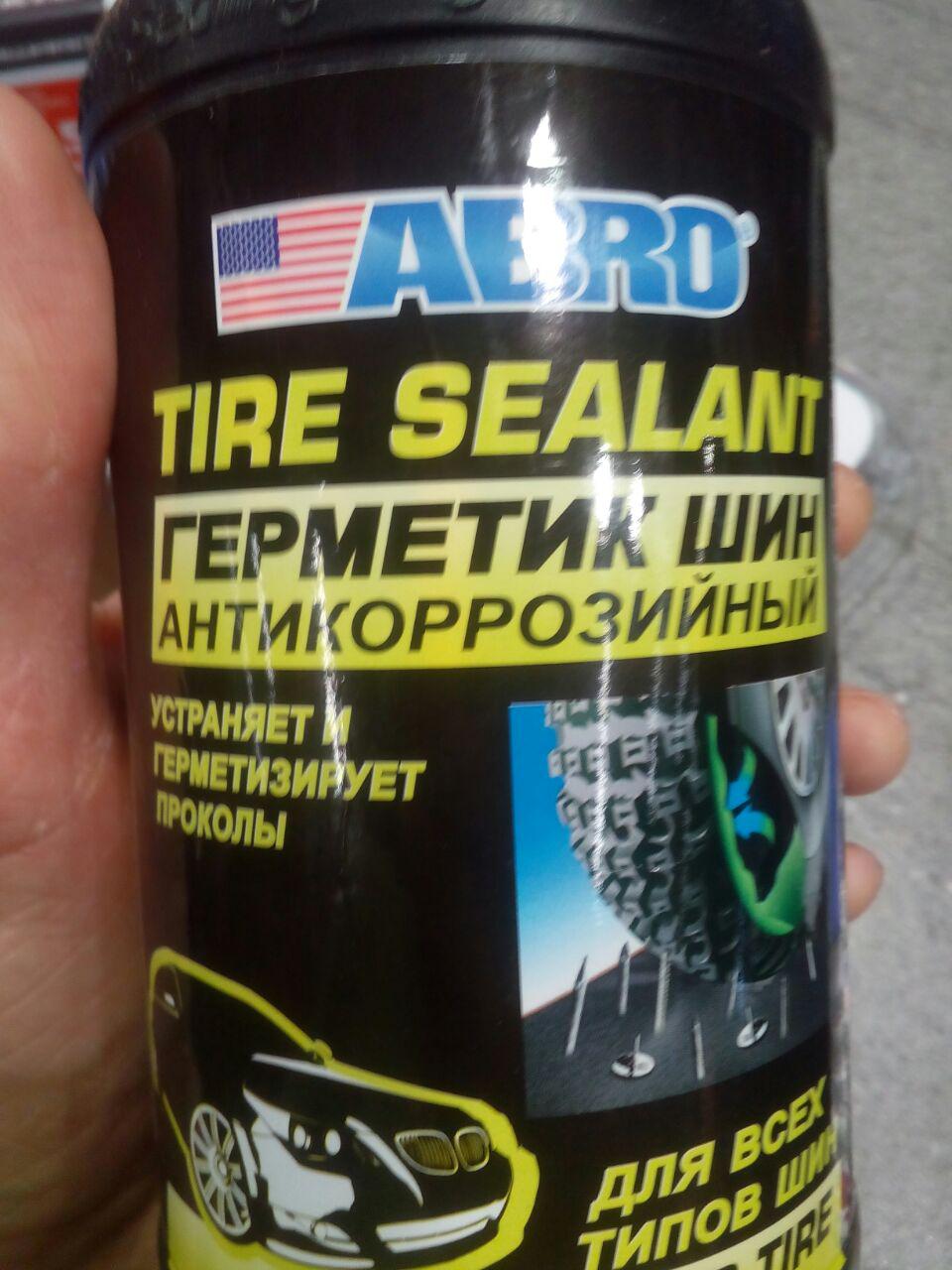

Orion Опубликовано 3 мая, 2019 Поделиться Опубликовано 3 мая, 2019 В Фрирайде вот такая банка герметика ABRO (700 мл или даже больше) продается рублей за 400 (если не ошибаюсь). Покупать не стал, т.к. везде залит Хайгир, да и экспериментировать пока не готов. Кто-нибудь пробовал его? В теме несколько лет назад про него писали, но, может, есть более свежие отзывы? Ссылка на комментарий Поделиться на другие сайты Поделиться
Evinet Опубликовано 3 мая, 2019 Поделиться Опубликовано 3 мая, 2019 Кто-нибудь пробовал его?Нормальный герметос, работает. Зимой может замерзнуть только. Orion 1 Ссылка на комментарий Поделиться на другие сайты Поделиться
Igor36 Опубликовано 5 мая, 2019 Поделиться Опубликовано 5 мая, 2019 А летом свернуться. Ссылка на комментарий Поделиться на другие сайты Поделиться
P_D_Zilla Опубликовано 5 мая, 2019 Поделиться Опубликовано 5 мая, 2019 Кто-нибудь пробовал его? В теме несколько лет назад про него писали, но, может, есть более свежие отзывы? Да собственно так и пользуюсь.Плюсы и минусы теже что и написаны в теме.Претензий нет. http://nick-name.ru/forum/P_D_Zilla.gif Ссылка на комментарий Поделиться на другие сайты Поделиться
Valery22 Опубликовано 15 мая, 2019 Поделиться Опубликовано 15 мая, 2019 Отзыв по герметику Абро.Проколол колесо. Герметик залит. Спустило до обода. Катался по поселку, насос, как назло не взял. Докатил, накачал. Минут через 15 спустило. Нашел и вынул колючку. Накачал, покрутил. Попил чаю. Вышел дальше кататься - колесо держит. Сел отъехал около 1 км, опять на ободе, и опять забыл насос. Докатил до дома, накачал и поехал на машине. По возвращению домой, колесо снова на ободе. Снял, разбортировал, накачал камеру, сую в ведро с водой, а пузырьков нет. Поставил обратно. Третий день держит.Это мой первый опыт применения герметика. Не знаю, так ли он и должен себя вести. По логике, герметику проще выполнить свою работу, при накаченном колесе, которое в это время крутится. У меня же давление было только в состоянии покоя. Есть желание попробовать другой герметик. Ссылка на комментарий Поделиться на другие сайты Поделиться
maxxximus Опубликовано 15 мая, 2019 Поделиться Опубликовано 15 мая, 2019 @Valery22, герметик свежий? может зимовал? у себя заметил, зимовавший герметик собирается комком и практически перестает работать. через дырку вынаю ошметки, клею крупные дырки и лью свежий герметик. 3-й сезон пользуюсь. доволен. Ссылка на комментарий Поделиться на другие сайты Поделиться
Valery22 Опубликовано 15 мая, 2019 Поделиться Опубликовано 15 мая, 2019 @maxxximus, Не зимовал. Сквозь камеру прощупывался как строительный силикон (по консистенции), т.е. достаточно густой но пластичный. Если подвесить камеру, стекал вниз самостоятельно.По поводу добавления нового не совсем понял. Я по 200 грамм в каждое колесо залил, если каждый год добавлять, то одна камера под кило весом станет.Понятно что удобство от герметика перевешивают возможные недостатки. Но если есть более эффективные герметики, которые не боятся мороза и не требуют добавления, скажем, 3 сезона, то абро уже не так привлекательно выглядит. Я с герметиками ранее опыта не имел. Ожидал большего. Ссылка на комментарий Поделиться на другие сайты Поделиться
Гость tRIDENT Опубликовано 15 мая, 2019 Поделиться Опубликовано 15 мая, 2019 HiGear Tire Doc. Мороза не боится, но, по моим наблюдениям, раз в 1.5-2 года приходится доливать. Исходно лью 240 на колесо, доливаю по 50-70 мл. В моих колесах работает по 5-6 лет, все зимы я езжу. UPD: Сорри, что-то у меня замкнуло в башке... не 240 на колесо, а 120. Бутылка 240 - как раз на 2 колеса. cepera, Valery22 и kest 3 Ссылка на комментарий Поделиться на другие сайты Поделиться
