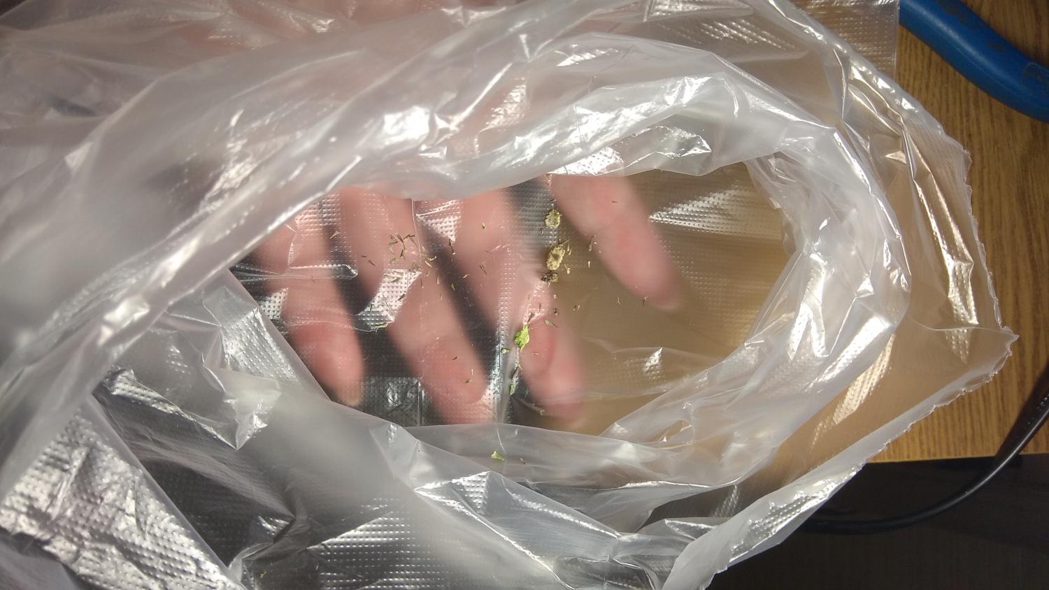

Олимпиец Опубликовано 16 мая, 2019 Поделиться Опубликовано 16 мая, 2019 (изменено) Недавно за мостом на оба колеса собрал 33 колючки, проехав по восточной пешеходке между постом ДПС и Верблюдом.Там траву покосили и, видимо, набросало на дорожку.Было давление 3атм, чуть спустило до 2,5. Четыре дырки из которых подтёк герметик. Через час примерно подкачал до обычного уровня, больше не беспокоит. Заправлял в Байке ХайГир обычную дозу. Колючки выковырял, собрал и выкинул в мусорку возле остановки. а то некоторые дураки их вынимают и бросают в сторону, чтоб они плодились дальше. Изменено 16 мая, 2019 пользователем Олимпиец Оптимальное количество велосипедов: n+1, где n - нынешнее количество велосипедов. Ссылка на комментарий Поделиться на другие сайты Поделиться
uDAFFKA Опубликовано 30 июня, 2019 Поделиться Опубликовано 30 июня, 2019 (изменено) @Олимпиец, проехалась там же... 33 - не предел)) до обода не спустило, но дырок суммарно с десяток. Герметик Abro. Вынула все, дальше накачивать и пробовать ездить? Ночь вроде отстоял не спустил. Надо ли доливать герметик? Изменено 30 июня, 2019 пользователем uDAFFKA Ссылка на комментарий Поделиться на другие сайты Поделиться

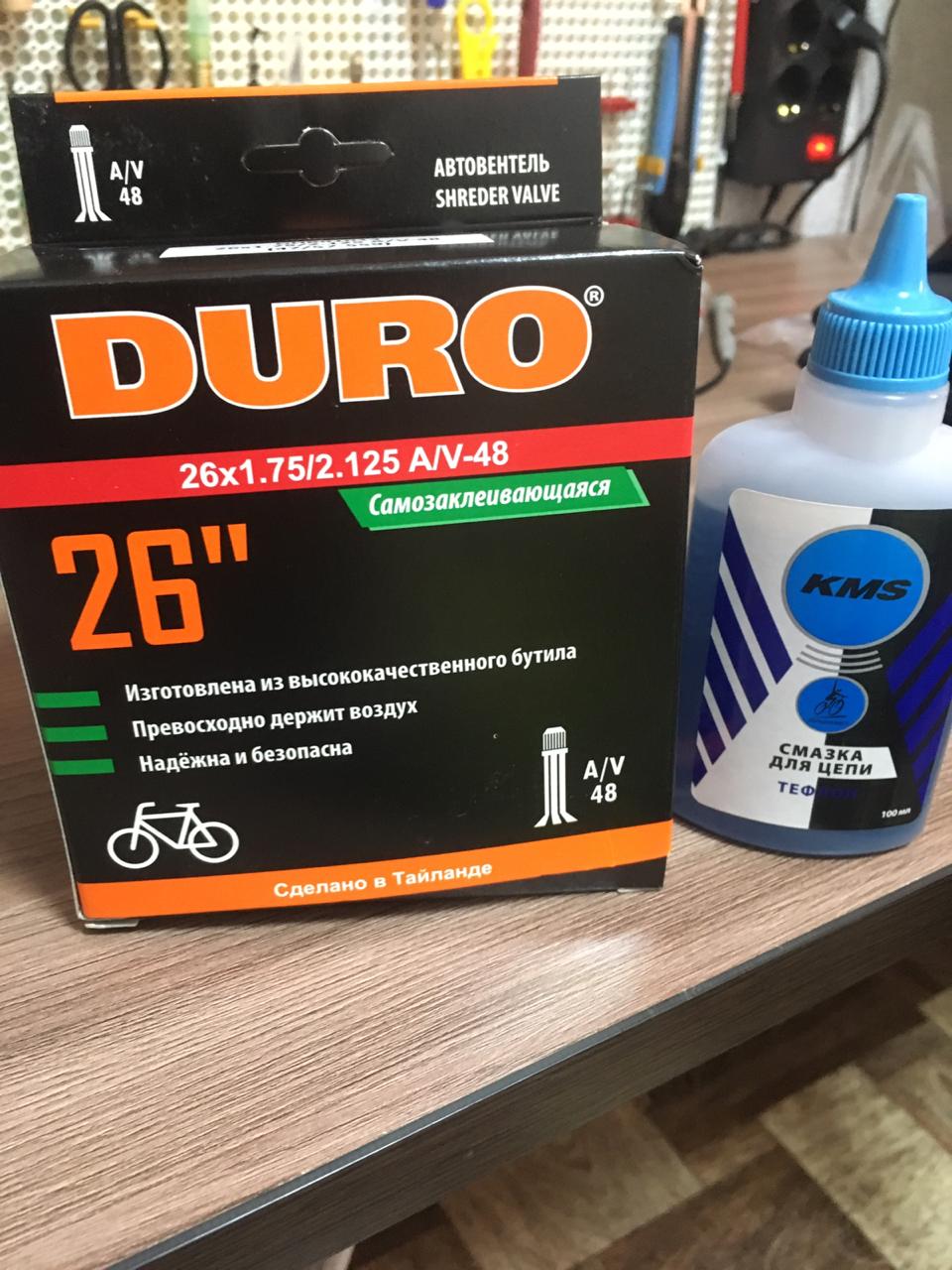

x4444 Опубликовано 13 августа, 2019 Поделиться Опубликовано 13 августа, 2019 Всем привет. Друг купил камеру с герметиком, и прикупил герметик отдельно - Hi-Gear, возник вопрос, нужно ли и можно ли долить герметик в камеру? Ссылка на комментарий Поделиться на другие сайты Поделиться
PSV Опубликовано 13 августа, 2019 Поделиться Опубликовано 13 августа, 2019 @x4444, поначалу доливать не нужно. Со временем - можно. Ссылка на комментарий Поделиться на другие сайты Поделиться
