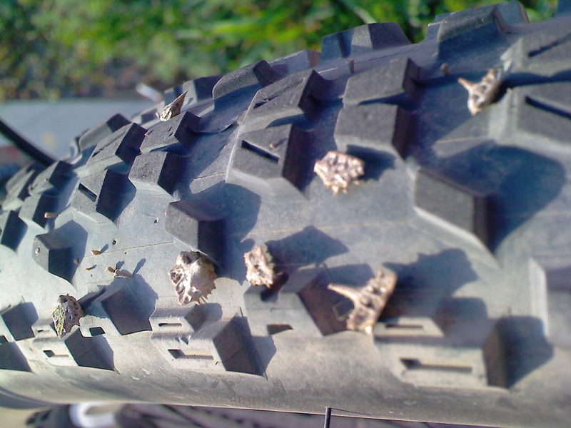

027 Опубликовано 23 августа, 2014 Поделиться Опубликовано 23 августа, 2014 Вчера вечером, направившись на ночную покупашку, решил сдуру немного срезать и объехать. Не как обычно езжу, где ровнее и удобнее, а где, типа, покороче и побыстрее. Проехался по встречной обочине вдоль трамвайной линии, переехал кучку какой-то травы, выждал момент, спрыгнул на асфальт, в рассуждении пересечь дорогу и ехать далее невозбранно, в строгом соответствии с ПДД, "по правому краю проезжей части". И вдруг слышу под колесами плотный такой хруст, как будто по мелкому битому стеклу еду. А визуально асфальт чистый. Как это так? И тут до меня дошло: [ Фото fb03, классическое для этой темы. ] Да-да, это были ОНИ! Подлый газонокосильщик набросал их щедрою рукой, чтоб неповадно было - особо хитрым лисапедистам нарушать букву ПДД. С полсотни "ежиков" поймал передним колесом, штук 20-30 задним. Пришлось таки переворачивать лисапед и выдергивать колючки поштучно. Большая часть не проткнула камеру, воткнувшись либо в шипы, либо в промежутки, но под острым углом. Но с десяток таки проткнули насквозь - при выдергивании слышался характерный звук "пст" и появлялось мокрое пятнышко. Некоторые колючки отломились, и от них остались лишь пеньки от вонзившихся иголок. Эти пришлось выковыривать ногтями, ибо знаю их подлый характер. Они будут держать воздух до последнего, и стравят резко в самом неудобном месте. Например у болотца, где туча комаров. Ну или как в 11-м году было - стравило в ноль, пока стоял на светофоре. Резкий старт, занос переднего колеса, окружающие наблюдают красивый полет. И вот - барабанная дробь - через 15 минут ковыряния отзваниваюсь , с просьбой немного подождать. Все ясно, ехать можно. Переднее колесо... черт его знает, вроде стравило немного. Или так и было?.. Заднее точно не стравило, накачано довольно жестко. Так и было. Решил не подкачивать, поехал как есть. Правда, меркуззо потом высказал мнение, что, мол, может быть, надо бы переднее немного тогойт? И я накачал пожестче, уже там, у Европы. А потом ехал и думал - на фига я это сделал? Смысл? Мелкая трясучка стала отчетливей стучать по ладоням, и вся разница. Ибо у меня не божественная одноногая лефти, а банальный прямоходящий дюк. Вот что герметик животворящий делает! Когда камера правильной ширины, и не растягивается при заполнении воздухом внутри покрышки. *** Но. Не стал бы об этом писать, ибо случай с массовым нападением колючек далеко не первый. И герметик обычно выручает. Но. Сегодня вечером, блджад, напоролся на что-то куда более серьезное - все тем же многострадальным передним колесом. Еду это я потихонечку из Радежа, вывернул из разбитого вдрызг асфальтированного двора на внутриквартальную дорогу (ровная такая). Разгоняюсь немножко (через сто метров снова поворачивать). И вдруг слышу громкое: "Пш! Пш! Пш! Пш! Пш!" И этакими фонтанчиками, в такт оборотам колеса, впереди меня в воздух стреляет! О_о А это из моей туго надутой шины позапрошлогодний герметик мелкими брызгами фонтанирует. В такт с вращением колеса. Не просто брызгами, в пыль! Бляхен-мухен! У меня на багажнике килограммов пять, но это ладно. На руле два изрядных пакета висят, я же из магазина еду. И так рулить неудобно, да еще резина щас ка-ак стравит! И полечу я вверх тормашками, кладенцом своим пакетиками магазинными маша. Не знаю, что это я поймал, оно выдернулось самостоятельно. Остановился, прокатил потихонечку, увидел дырку. Шина изрядно спустила уже, мягкая. Через дырку уж не бьет фонтан мелких брызг, тихо сочится, шипит и пузырится. Герметик не закупоривает, не получается у него. Несколько секунд тупил, вспоминая подзабытые навыки. Очнулся, повернул дыркой вниз, постучал колесом об асфальт. Пакеты - хлобысь, шмяк об вилку. Поднял переднее колесо (неудобно ж блин, пакеты тяжеленькие!) вставил носок кроссовка в спицы, крутнул резко, держу в воздухе. (Такая идея - чтобы соседние слои герметика перемешались, чтобы новая порция подошла к месту прокола.) Представляю, что подумали прохожие. Остановил вращение, поставил, провернул дыркой вверх. Вроде не сочится. Но стравило сильно, ехать нельзя. Будет таскать на кочках нипадецки. Короткий брифинг сам с собою - до дома меньше километра, камеру менять прямо здесь? да ну его, с такой кучей барахла вокруг себя, дойду пешком лучше, с лисапедом в поводу. Но сначала попробую подкачать, вдруг заткнется? И... вы не поверите. P.S. Герметик Long Way, зеленый, куплен в позапрош... ой нет, три года назад куплен. Покрышки Швабля Рапид Рон 2.1. Камеры - какие-то дешевые Кенды (ни разу не лайт), примерно 50 мм ширины в сложенном состоянии. den 1 Никогда ничего не трогай на моей лодке! Ссылка на комментарий Поделиться на другие сайты Поделиться

TriRuki Опубликовано 24 августа, 2014 Поделиться Опубликовано 24 августа, 2014 Эти пришлось выковыривать ногтями, ибо знаю их подлый характер. Они будут держать воздух до последнего, и стравят резко в самом неудобном месте.Таки да, но вот на бескамерке ктса они не доставляют таких проблем. Латексный герметик достаточно плотно обволакивает шипы и колючки изнутри. , Про бескамерый герметик вел простоял 2 месяца на балконе по пол дня под солнышком - все ок, герметик не свернулся, покрышка давление держит. They say that we're flying too high - Well get used to looking upvolgomedprot.ru Ссылка на комментарий Поделиться на другие сайты Поделиться
