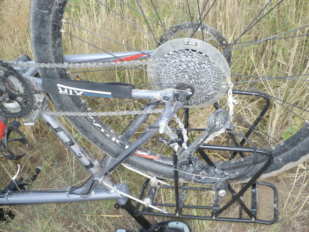

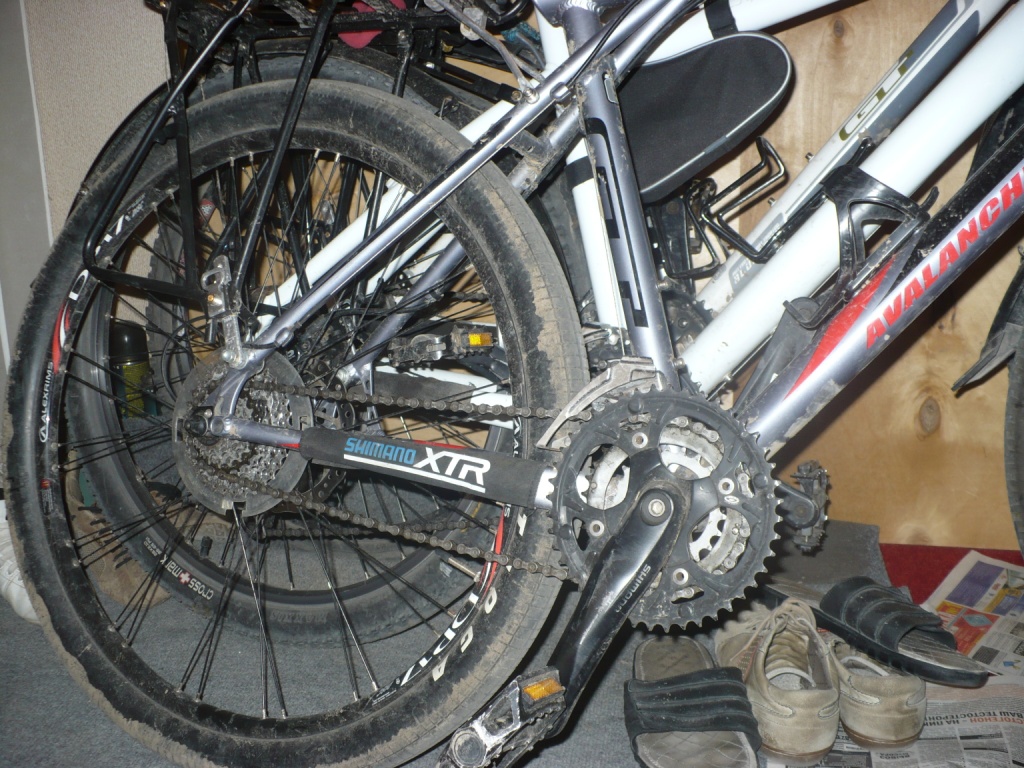

Анатолий Опубликовано 13 августа, 2012 Поделиться Опубликовано 13 августа, 2012 Петух GT - где приобрести? Сломался держатель заднего переключателя велосипеда GT по причине поломки ЗАМКА ЦЕПИ SRAM. Судя по интернету, петух подходит к моделям Темпест, Заскар, Аггрессор, Аутпост, Аваланч. Наверняка кто-либо сталкивался с проблемой поиска петуха на GT, буду рад выслушать рекомендации где приобрести. Как всё произошло... Поломка случилась в прошлую пятницу, 10 августа, в поле, в Ольховском районе, моросил лёгкий дождик и дул мордодуй, темп поездки более чем созерцательный. До заброшенного известкового завода близ Стефанидовки довольно ещё далеко (это и была цель поездки). Вдруг раздаётся два щелчка, первый глухой (вылетел пин из замка цепи с запрессованной стороны), второй звонкий (обломился петух). Понимая, что в ближайших населённых пунктах (Кондраши, Чернозубовка и Ивановка) "петуха" не найти, принял решение сделать синглспид. Хорошо что в подседельной сумочке лежал мультиключ с выжимкой: укорачивание и пережимка цепи заняли не более 10 минут (фото было сделано уже по возвращению в Волгоград). Вот такая не весёлая история, но эта поломка не помешала добраться до цели, там отдохнуть на берегу реки и покататься вдоволь по меловым горам . И в воскресенье со станции Солодча вернулись в Волгоград (до станции Бакинская). Прошу помочь советом, где приобрести держатель заднего переключателя велосипеда GT. Спасибо. Правильный русский язык это как искусство ниндзя - настоящий мастер применяет его крайне редко. Ссылка на комментарий Поделиться на другие сайты Поделиться

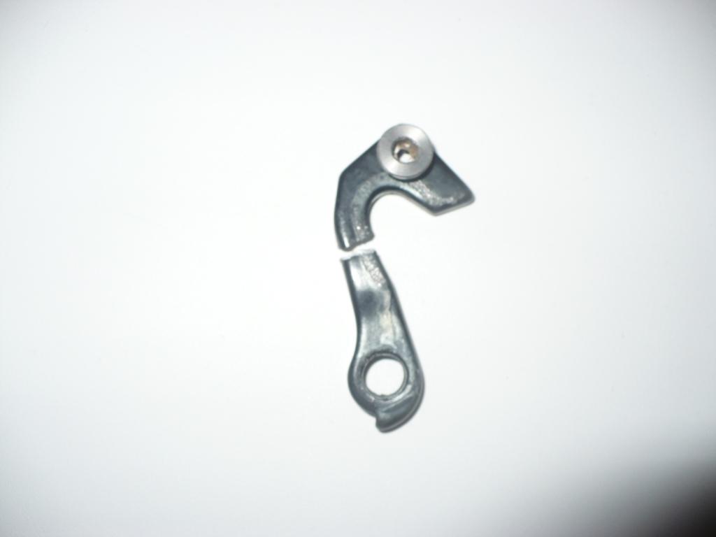

Анатолий Опубликовано 14 августа, 2012 Автор Поделиться Опубликовано 14 августа, 2012 Вот так выглядят обломки: Если у кого лежит не нужный держатель заднего переключателя велосипеда GT, я готов приобрести по цене околоТриаловской. Правильный русский язык это как искусство ниндзя - настоящий мастер применяет его крайне редко. Ссылка на комментарий Поделиться на другие сайты Поделиться
Старый картингист Опубликовано 14 августа, 2012 Поделиться Опубликовано 14 августа, 2012 Из какого металла он сделан, если так сломался? Наверно силуминовый! Ссылка на комментарий Поделиться на другие сайты Поделиться
Анатолий Опубликовано 14 августа, 2012 Автор Поделиться Опубликовано 14 августа, 2012 Возможно и силуминовый сплав. Судя по краям обломка материал похож на какой-то алюминиевый сплав не высокой плотности, возможно и алюминиево-кремниевый. По предназначению держатель заднего переключателя представляет собой некий предохранитель и раз он сломался, значит "прикрыл собой" и дал возможность "остаться в живых" раме и переключателю. За что ему СПАСИБО. Правильный русский язык это как искусство ниндзя - настоящий мастер применяет его крайне редко. Ссылка на комментарий Поделиться на другие сайты Поделиться
Старый картингист Опубликовано 14 августа, 2012 Поделиться Опубликовано 14 августа, 2012 Петух - предохранитель? А когда он выполнен целиком с рамой - уже не предохранитель? Ссылка на комментарий Поделиться на другие сайты Поделиться
Анатолий Опубликовано 14 августа, 2012 Автор Поделиться Опубликовано 14 августа, 2012 Да, предохранитель... Если моноисполнение с рамой, то получается, что это конструктивная особенность рамы. Правильный русский язык это как искусство ниндзя - настоящий мастер применяет его крайне редко. Ссылка на комментарий Поделиться на другие сайты Поделиться
