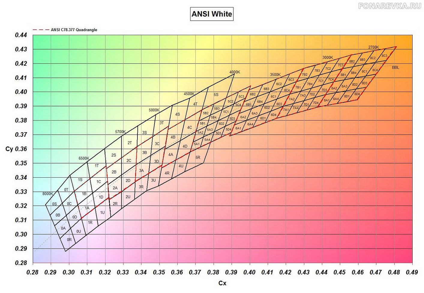

027 Опубликовано 26 сентября, 2014 Автор Поделиться Опубликовано 26 сентября, 2014 (изменено) В общем, правильно, только не смешивайте мягкое со сладким. Коды T4, T5, T6, U2, U3 не имеют никакого отношения к цвету. Это группы по яркости двух конкретных типов диодов фирмы Cree: XM-L и XM-L2. Коды цветового отттенка начинаются с цифры, и они одинаковы для любых источников белого света, ибо стандарт ANSI. Не только для диодов, а хоть для Солнца. Однако существуют расширенные версии этих кодов (например, у фирмы Cree), и даже совсем нестандартная самодеятельность (например, у Luminus), либо сильно упрощенная градация, как у SSC. [FAQ] Цветовые бины (оттенок или цветовая температура диода: маркировка)FAQ - Нейтральные диодыДва слова по терминам. "Бин" - это просто группа отсортированных очень близких по параметру диодов. Слово "бин" применяется обычно к эффективности, светоотдаче, яркости, но может использоваться и для обозначения цветового оттенка. Для групп цветового оттенка есть специальный термин "тинт". Изменено 26 сентября, 2014 пользователем 027 Никогда ничего не трогай на моей лодке! Ссылка на комментарий Поделиться на другие сайты Поделиться

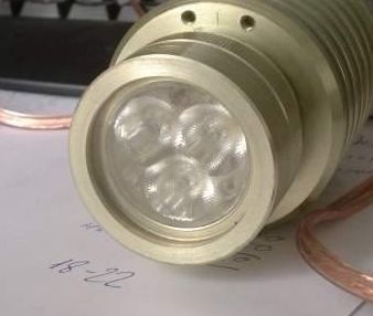

027 Опубликовано 29 сентября, 2014 Автор Поделиться Опубликовано 29 сентября, 2014 (изменено) Есть. Ключевое слово "трипл на XP-G". Это такая монолитная оптика на три диода в одной кучке. Требует соответствующей "звезды" (подложки). Выглядит примерно так (на железяку не смотрим): Позволяет выжать посильнее эффективность и световой поток. Из-за маленьких размеров оптики на каждую ячейку светят широко. Занимаются этим т.н. "кастомщики", мастера, делающие штучные заказы. Дорого. Есть еще квадриплы (4 диода в кластере), есть и более, есть на всяких других диодах. Любые капризы за ваши деньги. Welcome to fonarevka.ru. Изменено 29 сентября, 2014 пользователем 027 ВЕЛИКан 1 Никогда ничего не трогай на моей лодке! Ссылка на комментарий Поделиться на другие сайты Поделиться
