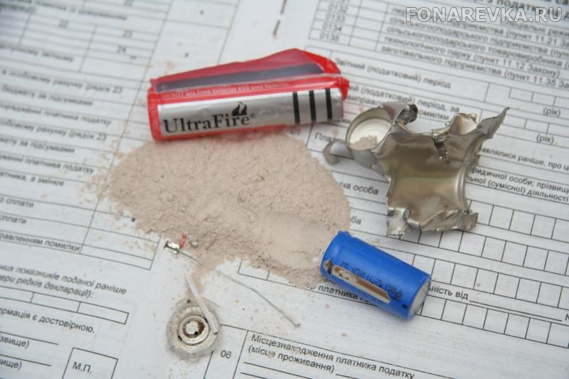

027 Опубликовано 8 октября, 2014 Автор Поделиться Опубликовано 8 октября, 2014 (изменено) Еще фотки Изменено 8 октября, 2014 пользователем 027 Мистер 1 Никогда ничего не трогай на моей лодке! Ссылка на комментарий Поделиться на другие сайты Поделиться
Константин_VLG Опубликовано 8 октября, 2014 Поделиться Опубликовано 8 октября, 2014 Фигассе сюрпризВидимо в тех что я на авито углядел любопытства ради такая же хреньИ ведь купят же у этого продавана их http://vk.com/kebelyaev Ссылка на комментарий Поделиться на другие сайты Поделиться
027 Опубликовано 8 октября, 2014 Автор Поделиться Опубликовано 8 октября, 2014 Не обязательно. Там может оказаться полноразмерное старье емкостью 1800-2000. Но это если повезет. Живут они, впрочем, недолго, полгода-год - и в ведро.А не повезет - тогда песня. Земля в аккумуляторе...Земля в аккумуляторе...Да кто же набросал туда земли?.. Никогда ничего не трогай на моей лодке! Ссылка на комментарий Поделиться на другие сайты Поделиться

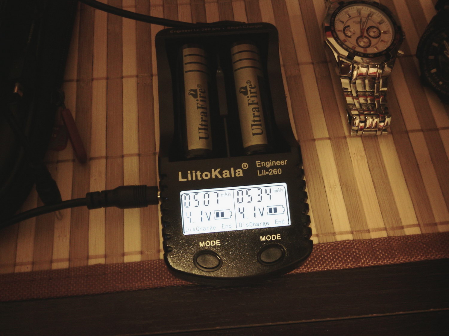

ВЕЛИКан Опубликовано 25 октября, 2014 Поделиться Опубликовано 25 октября, 2014 Там может оказаться полноразмерное старье емкостью 1800-2000. Но это если повезет.Мне не повезло Купил вот такие аккумуляторы: http://ru.aliexpress.com/item/6Pcs-UltraFire-18650-3-7V-Rechargeable-Battery-4000mAh-Newest/1436545822.htmlЁмкость в них не превышает даже 600 мАч. Варьируется от 450 до 540 мАч.Ёмкость замерял вот такой зарядкой: http://ru.aliexpress.com/item/Liitokala-lii-260-LCD-3-7V-18650-26650-16340-14500-10440-18500-Battery-Charger-with-screen/1915978269.htmlКлассная штука кстати. Ссылка на комментарий Поделиться на другие сайты Поделиться
mgear Опубликовано 25 октября, 2014 Поделиться Опубликовано 25 октября, 2014 @ВЕЛИКан, если отзыв на али ещё не поставил, то через диспут надо требовать с продавца возмещения. Ну а если поставил, то уж всё, проехали Я так аккумуляторы к фотоаппарату покупал. Заказал 4 штуки по "удивительно низкой цене", проверял работоспособность через время записи видео. Очень удобно, батарейка работает в предусмотренном режиме, а в свойствах ролика сразу указана длительность, не надо сидеть с секундомером, и не нужны никакие хитрые приборы. Родная батарея держит час с копейками, два пишут примерно по полчаса, два остальных вообще минут по 10. Ну я пишу так и так, мол, давай мне или нормальные батареи, как было заявлено в лоте, или манибэк. Он предложил манибек, и я согласился, только с ценой пролетел - неправильно прочитал, за сколько брал Надо было требовать раза в три больше, да и вообще глупо было соглашаться на первое предложение. Ну урок на будущее. Все эти хитропопые продавцы жульничают с описаниями товаров и могут мудрить с отправкой, но очень боятся негативных отзывов. Ну и плюс защита покупателя реально работает. Как только открываешь диспут, у продавца сумма сделки сразу блокируется. То есть, он просто вынужден как-то разруливать ситуацию, иначе деньги автоматом уйдут покупателю в полном размере. На ибее называется диспут, а на али как-то по-другому. Пользовался, но не помню. http://img-fotki.yandex.ru/get/9310/78579874.1/0_dba44_158eee5f_XXS.jpg Идеальные колёса для нашего асфальта Ссылка на комментарий Поделиться на другие сайты Поделиться
ВЕЛИКан Опубликовано 25 октября, 2014 Поделиться Опубликовано 25 октября, 2014 @mgear, да я знал на что шёл, но не думал, что всё так плохо Вот кстати документальное подтверждение: Ссылка на комментарий Поделиться на другие сайты Поделиться
mgear Опубликовано 26 октября, 2014 Поделиться Опубликовано 26 октября, 2014 (изменено) я знал на что шёл, но не думал, что всё так плохоАналогично Я думал, ну в САМОМ крайнем случае ёмкость будет 1/2 от заявленной. А она, вон, 1/7-1/8. При этом цена была где-то половина от "брэндовых" китайских DSTE, которые как бы в среднем выдают процентов 80 ёмкости от фирмЫ. После уж заказал DSTE, пока что едут. Но всё равно продавец урод же. Он ведь пишет нерусским по белому, что, типа, ёмкость такая-то, полностью совместимо и т.д. Значит, должен возмещать разницу в заявленной и фактической ёмкости по его же ценам. Скажем, если батарейка стоит 100 рублей, а работает на 30% от номинала, значит, пущай платит в обратную 70 рябчиков. Изменено 26 октября, 2014 пользователем mgear http://img-fotki.yandex.ru/get/9310/78579874.1/0_dba44_158eee5f_XXS.jpg Идеальные колёса для нашего асфальта Ссылка на комментарий Поделиться на другие сайты Поделиться

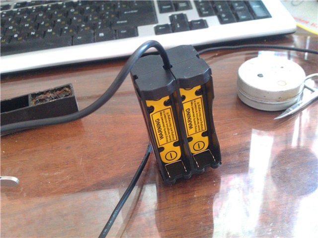

mgear Опубликовано 30 октября, 2014 Поделиться Опубликовано 30 октября, 2014 (изменено) Прихали с фасттека Convoy S3 и ML-102.С миллером, вроде, всё ок. Он версии 7.1, если верить тому, что пишут на плате. Диодик такой приятный синенький внутри светится, когда заряжается телефон. В качестве ЗУ не проверял, мне он в этом режиме, в общем-то, неинтересен. Тем более, что мини-юсб кабели и разъёмы - ну такая дрянь, они ненадёжны и между устройствами не совместимы ни фига. Мой кабель еле-еле дружит с двумя телефонами, не хочу его окончательно убивать проверками в третьем разъёме. А вот с конвоем - бяда. Дребезжит кнопка, от этого световой поток живёт своей непостижимой, загадочной жизнью. Световую накладку не положили, да и фиг с ней. Демаскирует Разобрал головку, а там - тихий ужос: полведра масла, соответственно, вместо термопасты - жидкая грязная субстанция. Придётся, как обычно, засучивать рукава и чинить, чинить нулячее изделие... Точнее, приводить его к рабочему состоянию. В ужасное время живём: техника мало что недолговечна, потому что содержит "гены старения", так даже из магазина не работает. Ну хоть чинибельно - и на том спасибо. 027, спасибо за FAQ и вообще за эту тему, очень полезная инфа. Изменено 30 октября, 2014 пользователем mgear http://img-fotki.yandex.ru/get/9310/78579874.1/0_dba44_158eee5f_XXS.jpg Идеальные колёса для нашего асфальта Ссылка на комментарий Поделиться на другие сайты Поделиться
Гость tRIDENT Опубликовано 30 октября, 2014 Поделиться Опубликовано 30 октября, 2014 Дребезжит кнопка, от этого световой поток живёт своей непостижимой, загадочной жизньюРекомендую WD-40. Именно ее! Если, конечно, планируются поездки при отрицательных температурах.Воспользовался как-то жидкость Контаклин (или что-то в этом роде), аэрозоль от Филипс - и получил при минусах включение с третьей-пятой попытки.Видимо, какие-то компоненты густеют на холоде и не дают контактам замкнуться. Вымыл это безобразие спиртом, потом бензином Калоша; прыснул туда ВД-40 - и стало мне щястье! Ссылка на комментарий Поделиться на другие сайты Поделиться
mgear Опубликовано 30 октября, 2014 Поделиться Опубликовано 30 октября, 2014 (изменено) Вымыл это безобразие спиртом, потом бензином Калоша; прыснул туда ВД-40Не могу кнопку разобрать Кольцо не откручивается ни в какую. У него резьба стандартная? Откручивается против часовой? Диод промыл и посадил на термопасту. Эта часть ребуса оказалась несложной. Радость от покупки омрачена. Китайский товар оказался китайским в плохом смысле этого слова. Зато теперь могу утверждать со знанием дела, что фонари Convoy в собранном виде покупать и сразу начинать пользоваться - НЕЛЬЗЯ. Сначала надо разобрать-почистить-смазать-собрать. Изменено 30 октября, 2014 пользователем mgear http://img-fotki.yandex.ru/get/9310/78579874.1/0_dba44_158eee5f_XXS.jpg Идеальные колёса для нашего асфальта Ссылка на комментарий Поделиться на другие сайты Поделиться
