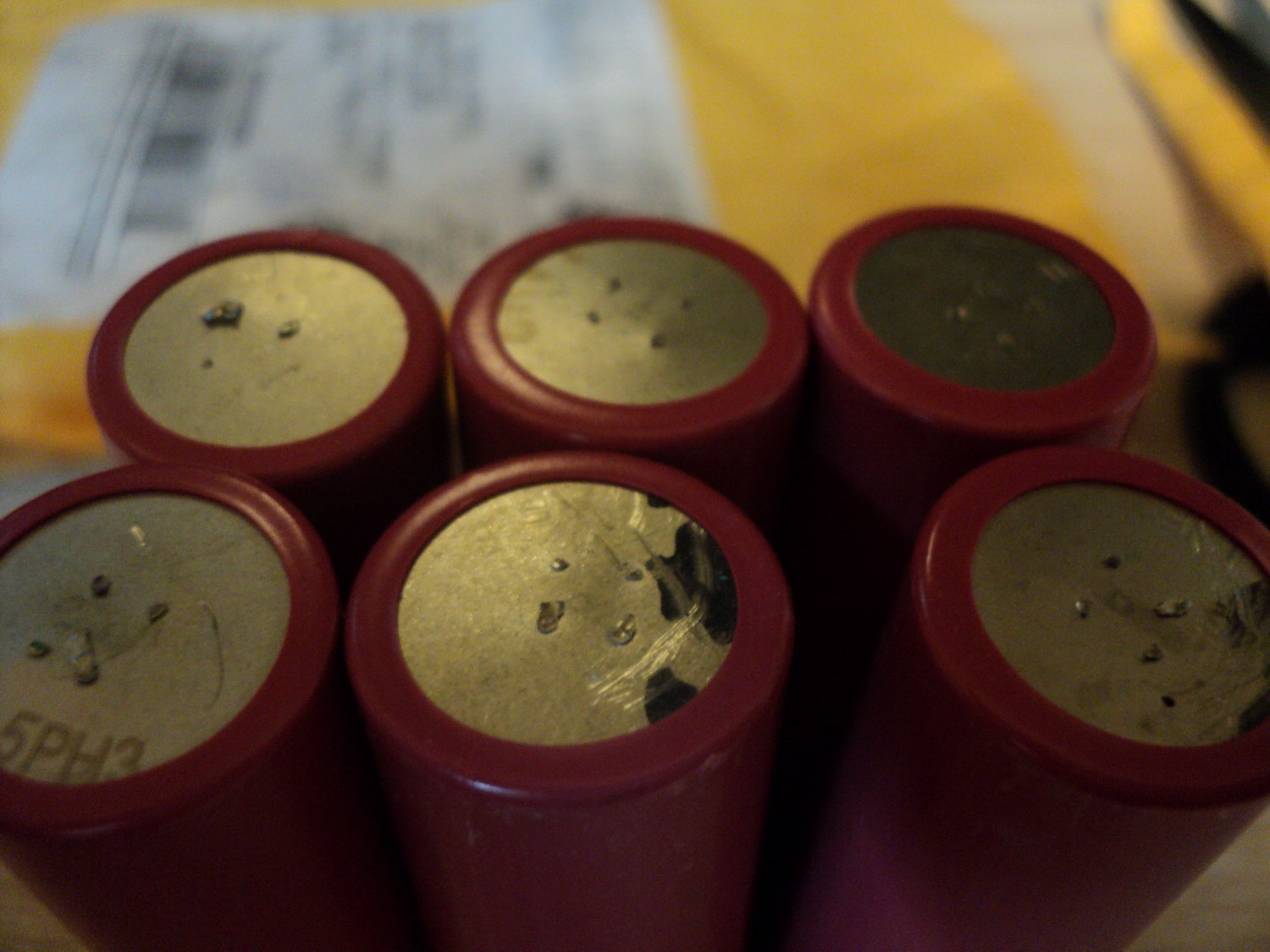

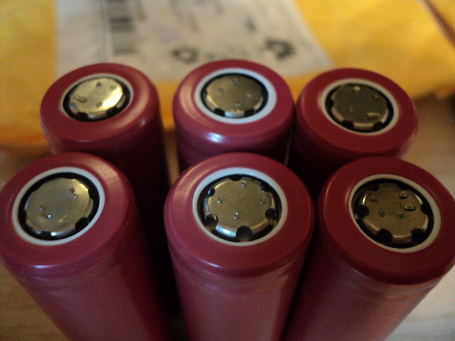

ВЕЛИКан Опубликовано 6 ноября, 2014 Поделиться Опубликовано 6 ноября, 2014 (изменено) Заказал новые аккумуляторы Sanyo Li ion 18650 2600 мАч на АлиЭкспресс у этого продавца: http://www.aliexpress.com/snapshot/6274756088.htmlА пришло вот что: Изменено 6 ноября, 2014 пользователем ВЕЛИКан Ссылка на комментарий Поделиться на другие сайты Поделиться

Мистер Опубликовано 6 ноября, 2014 Поделиться Опубликовано 6 ноября, 2014 А что с ними? Видно следы пайки на контактах, это да. Емкость замерил уже? Меня здесь больше нет.Все вопросы напрямую в вк. Ссылка на комментарий Поделиться на другие сайты Поделиться
andrey_9999 Опубликовано 6 ноября, 2014 Поделиться Опубликовано 6 ноября, 2014 (изменено) Что с ними - выдрали откуда-то. Видно, что была пластина приварена контактной сваркой. Из компютерного БП сняли наверное. И не менее 200 р каждая. 1200р. Обидно. Открывать спор надо, а там видно будет, но отправка назад за счет покупателя. Изменено 6 ноября, 2014 пользователем andrey_9999 Ссылка на комментарий Поделиться на другие сайты Поделиться
ВЕЛИКан Опубликовано 6 ноября, 2014 Поделиться Опубликовано 6 ноября, 2014 А что с ними? Видно следы пайки на контактах, это да.Тоесть это нормально?Притом, что заказывал я вот это:http://www.simlock.ru/pictures/full/20040.jpg Ссылка на комментарий Поделиться на другие сайты Поделиться
ВЕЛИКан Опубликовано 6 ноября, 2014 Поделиться Опубликовано 6 ноября, 2014 , ёмкость сейчас замеряю.Но это ещё часа на три минимум, как замерию, отпишусь. Ссылка на комментарий Поделиться на другие сайты Поделиться
ВЕЛИКан Опубликовано 6 ноября, 2014 Поделиться Опубликовано 6 ноября, 2014 Что с ними - выдрали откуда-то. Видно, что была пластина приварена контактной сваркой. Из компютерного БП сняли наверное. И не менее 200 р каждая. 1200р. Обидно. Открывать спор надо, а там видно будет, но отправка назад за счет покупателя.Я так и понял. Буду конечно спорить, но боюсь фото недостаточно.Сколько будет стоить обратная отправка? Ссылка на комментарий Поделиться на другие сайты Поделиться

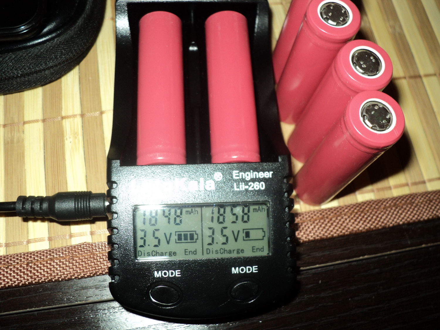

ВЕЛИКан Опубликовано 6 ноября, 2014 Поделиться Опубликовано 6 ноября, 2014 Готов результат по ёмкости аккумуляторов: Ссылка на комментарий Поделиться на другие сайты Поделиться
Мистер Опубликовано 6 ноября, 2014 Поделиться Опубликовано 6 ноября, 2014 @ВЕЛИКан, ниче так. Но походу они реально выдраны откуда-то и это их износ. Меня здесь больше нет.Все вопросы напрямую в вк. Ссылка на комментарий Поделиться на другие сайты Поделиться
