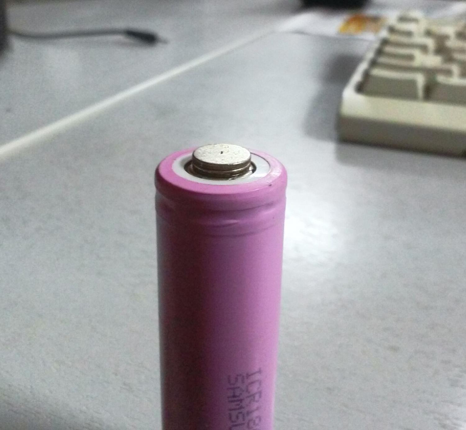

mev Опубликовано 19 июля, 2015 Поделиться Опубликовано 19 июля, 2015 Доброго времени суток добрым людям!Помогите разобраться! Купила вот такие аккумуляторы . НО. Они болтаются в фонарике и на кочках фонарик самопроизвольно переключается последовательно через все режимы. Ехать таким способом просто ад. Как это лечится? (фонарик UltraFire C8)Старый аккум UltraFire с "пимпочкой" на "+", а новые розовые = плоские на "+", в результате они получаются короче на 1-2 мм, чем старый. Попробовала утолщить их (намотав кусочек бумажки на боковую поверхность), чтобы в продольном направлении не болтались, при этом либо вообще не включается (я так понимаю, не дотягивается аккум до контакта), либо если его хорошенько встряхнуть, опять же на кочках вообще может выключиться. Также чистка контактов фонарика не помогла.Заранее благодарю за помощь. Ура! Ссылка на комментарий Поделиться на другие сайты Поделиться

mev Опубликовано 21 июля, 2015 Поделиться Опубликовано 21 июля, 2015 Итак, вытянула пружинку в фонарике (где "+"), все равно аккум в нем болтается (но меньше) и самопроизвольно переключается. Что еще можно попробовать?Спасибо. Ура! Ссылка на комментарий Поделиться на другие сайты Поделиться
incognito Опубликовано 21 июля, 2015 Поделиться Опубликовано 21 июля, 2015 Не надо ничего напаивать, надо просто у аккума с минусовой стороны аккуратно срезать колечко термоусадки, выступающее над контактом, и между минусом и пружиной подложить 10-копеечные монеты в количестве "по желанию".Кроме того, аккум может еще болтаться не только вдоль, но и поперек фонаря. Это лечится намоткой пары витков изоленты на аккум, так, чтобы он входил в фонарь с легким усилием. Ссылка на комментарий Поделиться на другие сайты Поделиться

Гость ВЕЮ Опубликовано 21 июля, 2015 Поделиться Опубликовано 21 июля, 2015 Заинтересовали, попробовала на своем фонаре (cree xml-t6), там одна пружина, в глубине отсека, т.е. "+", и хотя пока работают норм что ульта-файр с пипкой, что покороче розовые самсунги, ничего не срезая, добавила монетку 10коп (50коп не помещаются по диаметру), не светит при включении ни на -, ни на + если ставить, потом 5 коп, и вот они работают, но только при установке на пружину, т.е. +. Ссылка на комментарий Поделиться на другие сайты Поделиться

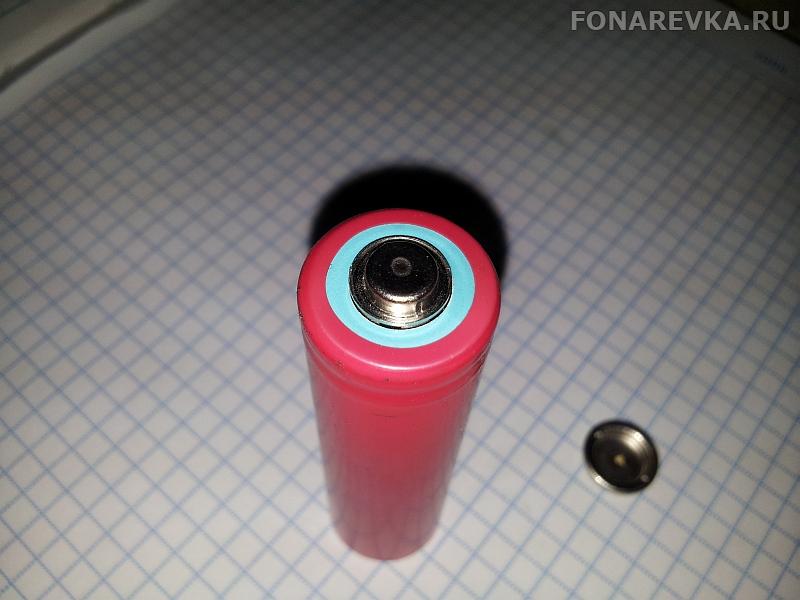

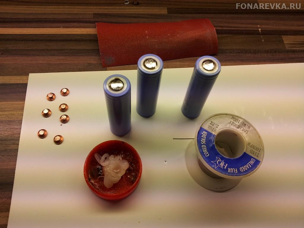

027 Опубликовано 21 июля, 2015 Автор Поделиться Опубликовано 21 июля, 2015 (изменено) И что? Способ непригоден? ... «...из жопки ААА батарейки получается отличная пипка на плюс плоских банок» Из медных заклепок тоже: Про пайку пипок на плоскоголовые аккумуляторы: раз, два, три. Магнитики бывают опасны Изменено 21 июля, 2015 пользователем 027 Никогда ничего не трогай на моей лодке! Ссылка на комментарий Поделиться на другие сайты Поделиться
