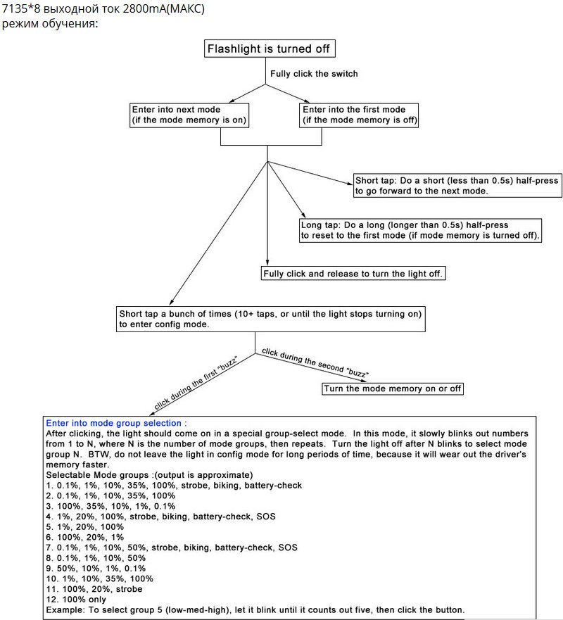

Гость tRIDENT Опубликовано 12 августа, 2017 Поделиться Опубликовано 12 августа, 2017 (изменено) Информация для увлеченных пользователей фонарей.Сегодня я получил драйверы на чипах 7135 от Саймона Мао с АлиЭкспресса. Новая прошивка: 12 групп режимов, как с мигалками, так и без. Любую группу режимов можно выбрать прямо в поездке за минуту, войдя в режим программирования драйвера. Наборы режимов на все вкусы, от 0.1% до 100. Есть 2 группы с максимальной яркостью 50% - 0.1; 1; 10; 50%, по возрастанию и убыванию. Есть набор из 3 режимов - 1; 20; 100% - тем, кому хочется попроще.Есть т. н. режим "biking" - постоянное свечение средней яркости и раз в пол-минуты - 4 коротеньких импульса полной яркости. Отключаемая память последнего выбранного режима. Если она разрешена, фонарь включится в том режиме, в котором был выключен. Если запрещена - полу-нажатие дольше полу-секунды в любой момент вернет фонарь в первый режим группы, а включаться фонарь всегда будет в первом режиме. Мне больше всего подходит набор режимов 1; 10; 35; 100%. Кому-то подойдет другой набор - благо, выбрать есть из чего Драйверы продаются по 2 штуки в лоте, я покупал за 515 руб/партия из 2 шт, 258 руб/шт. Диаметр платы драйвера - 17 мм, т. е. к Конвоевским фонарям подходит. Предлагаются драйверы на 1.05; 1.4; 2,1; 2.8 А. Изменено 12 августа, 2017 пользователем tRIDENT Ссылка на комментарий Поделиться на другие сайты Поделиться

Гость tRIDENT Опубликовано 14 августа, 2017 Поделиться Опубликовано 14 августа, 2017 драйвер с такой кучей всего ... пугает тем, что паходу придётся распечатать и таскать с собой мануалЯ сначала тоже так думал Потом понял, что бОльшая часть групп мне никогда не понадобится - скажем, те, что с мигалками, и те, что от максимума к минимуму яркости. И получается, что нужных мне групп - всего три: вторая и десятая - различаются тем, что во 2-й есть режим 0.1%, да пятая - 1-20-100%. Три группы я, пожалуй, запомню Ссылка на комментарий Поделиться на другие сайты Поделиться
