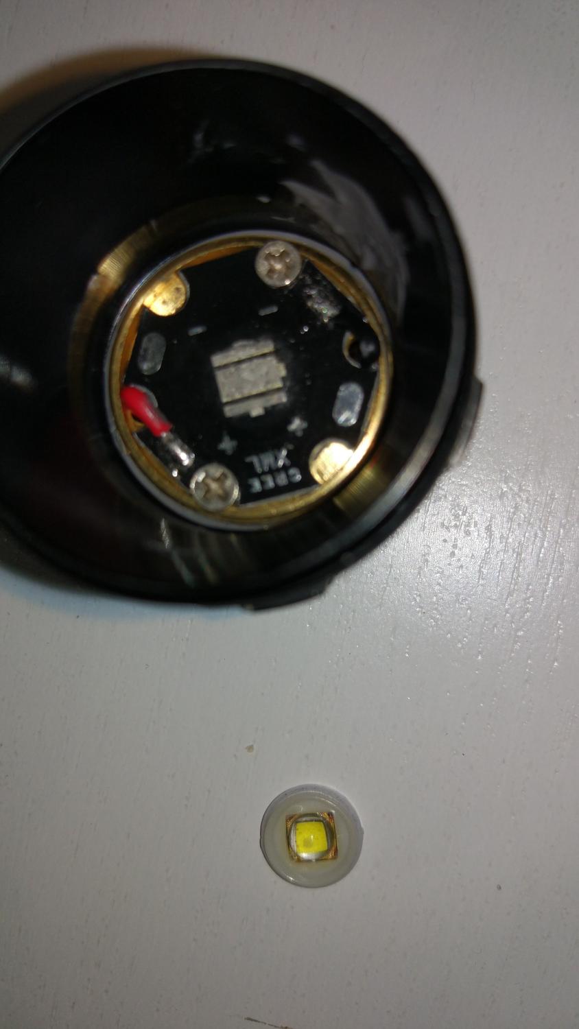

Гость tRIDENT Опубликовано 14 сентября, 2017 Поделиться Опубликовано 14 сентября, 2017 @DSV, если отпаялся от звезды весь диод, его можно припаять назад, но я бы его заменил.из-за длительного сильного нагрева надежность диода стала низкой. Он теперь в любой момент может сдохнуть. Если отвалилась полусферическая гель-линза - я бы такой диод заменил. Но, может, он еще поработает, если сумеешь убрать линзу, не повредив проходящие через нее тонюсенькие проволочки. Я слышал, линзу бензином можно растворить. Ссылка на комментарий Поделиться на другие сайты Поделиться
DSV Опубликовано 14 сентября, 2017 Поделиться Опубликовано 14 сентября, 2017 @tRIDENT,спасибо! Не подскажете куда можно обратиться за починкой? Ссылка на комментарий Поделиться на другие сайты Поделиться
027 Опубликовано 15 сентября, 2017 Автор Поделиться Опубликовано 15 сентября, 2017 (изменено) Я слышал, линзу бензином можно растворить. Растворить нельзя, она силиконовая. Диод в бензине замачивают ± на сутки, после чего линза легко отделяется. Один из способов т.н. дедомизации. Визуально- отклеился. Механически не поврежден. Как это починить? Отпаялся от перегрева.Мог из-за этого серьезно деградировать, возможность и надежность дальнейшей работы под большим вопросом.Я бы выкинул, стоит он копейки.Вон то круглое прозрачное, что вокруг квадратной подложки диода 5х5 мм, это центрирующая шайба для рефлектора. Наверняка пришкварилась при нагреве.Линза — это маленький кругленький купол на квадратике. Припаять может любой человек с невысокой кривизной рук, растущих при этом, желательно, из плеч. Можно даже не иметь паяльника, достаточно чугунной сковородки. Перед этим необходимо снять круглую алюминиевую фиговину, именуемую на жаргоне звездою. Штуковина настолько характерно-фонарная, что стала основой логотипа фонаревки.ру: Звезда в конвоях приклеена термоклеем. Чтобы отодрать, нужно как следует поморозить фонарь в морозилке, несколько часов, потом отделить с помощью острогубцев или круглогубцев. Не отковыривать! Согнется и испортится. Вставить губки вертикально в противоположные выемки звезды и пытаться провернуть влево-вправо, не сильно усердствуя. Промороженный клей становится хрупким, рано или поздно звезда отвалится неповрежденной. Кстати, возможная причина отпайки диода — неправильно приклеенная звезда. Изменено 15 сентября, 2017 пользователем 027 rkromanrk и DSV 2 Никогда ничего не трогай на моей лодке! Ссылка на комментарий Поделиться на другие сайты Поделиться

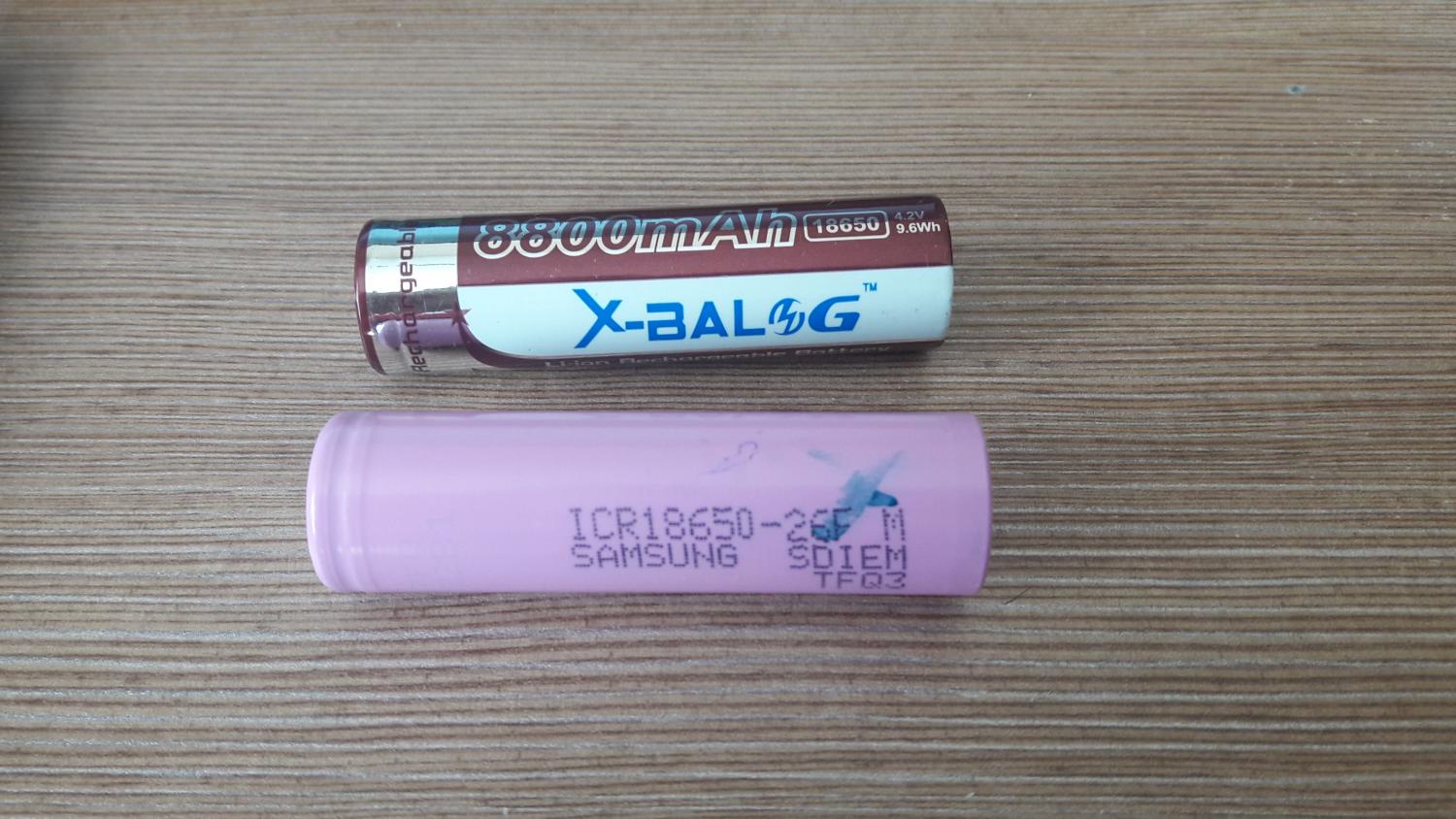

GT-Alex Опубликовано 17 ноября, 2017 Поделиться Опубликовано 17 ноября, 2017 Нужен совет. У меня "коновой с 2+". Высаживает батарею примерно за 1.20 минут, вторую за два часа. Вожу с собой три на всякий. Какая батарейка самая оптимальная для него? И где купить в Волгограде? У меня две "самсунг" и какой то ноунейм. Походу я заряжал батарейки с половины заряда .и они потеряли в емкости. Раньше держали по два, а то и три часа ,если не светить постоянно на максимуме. Ссылка на комментарий Поделиться на другие сайты Поделиться
Гость tRIDENT Опубликовано 17 ноября, 2017 Поделиться Опубликовано 17 ноября, 2017 Какая батарейка самая оптимальная для него? И где купить в Волгограде? Если "оптимальная" означает "самая ёмкая", то посоветую аккум на 3.5 Ач.Не знаю, где их можно купить в Волгограде, я брал тут. Сейчас они по €3.25, если брать 10 или больше - будут по €3.10. Ссылка на комментарий Поделиться на другие сайты Поделиться
GT-Alex Опубликовано 17 ноября, 2017 Поделиться Опубликовано 17 ноября, 2017 Может совместную закупку устроим? Я найду еще пару человек )) Ссылка на комментарий Поделиться на другие сайты Поделиться
GT-Alex Опубликовано 17 ноября, 2017 Поделиться Опубликовано 17 ноября, 2017 (изменено) @tRIDENT, Скажите. Я правильно понимаю, что лучше их разряжать до конца чтоб они не теряли емкость? Изменено 17 ноября, 2017 пользователем GT-Alex Ссылка на комментарий Поделиться на другие сайты Поделиться
Гость tRIDENT Опубликовано 17 ноября, 2017 Поделиться Опубликовано 17 ноября, 2017 (изменено) По моим данным, нет.Это верно только для никелевых аккумуляторов - NiCd и, в мЕньшей мере, NiMH.Литиевые аккумы этим не страдают. UPDГлубокий разряд, насколько я знаю, не полезен никаким аккумам. Защищенные литиевые отключаются при снижении напряжения до 3.0 - 2.9 В. Но я такой разряд считаю уже аварийным.Я ориентируюсь на то, что "умные" устройства с питанием от лития отключаются при 3.6 В. Думаю, это сделано не просто так, поэтому свои аккумы заряжаю после каждой поездки. Изменено 17 ноября, 2017 пользователем tRIDENT Ссылка на комментарий Поделиться на другие сайты Поделиться
