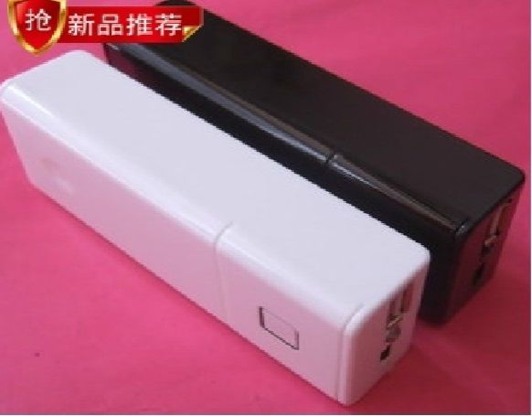

redrider08 Опубликовано 11 апреля, 2014 Поделиться Опубликовано 11 апреля, 2014 Добрый день! Анатолий!Ты личные сообщения отключил что-ли?Анатолий, не можешь из научного интереса и за литр сока поковыряться на следующей неделе в сём девайсе - http://www.velovolgograd.ru/forum/uploads/monthly_04_2014/post-652-0-65697500-1397216328_thumb.jpg- сломался окаянный. Прошлое лето работал. Зиму провалялся. Сейчас достал. АКБ заряжаю от другого зарядника. Светодиод включаешь - горит. А заряжать смарт не хочет и сам заряжать АКБ по моему тоже не хочет. Я могу привезти к Академии, если ты там ещё работаешь. Заказывать новый времени нет, а без него печаль. А? каждому своё. Ссылка на комментарий Поделиться на другие сайты Поделиться
027 Опубликовано 11 апреля, 2014 Автор Поделиться Опубликовано 11 апреля, 2014 (изменено) Анатолий, не можешь из научного интереса и за литр сока поковыряться на следующей неделе в сём девайсеДа какой там может быть "научный интерес". В примитивном этом устройстве. Лет тридцать назад приходи.Глянуть могу, если уж так сильно надо, но не глубже уровня плохих контактов. Дальше необходимо иметь специфические полупроводниковые хрени на замену, а у меня их нет. Ты личные сообщения отключил что-ли?Вау, их можно отключить? Где? Изменено 11 апреля, 2014 пользователем 027 Никогда ничего не трогай на моей лодке! Ссылка на комментарий Поделиться на другие сайты Поделиться
