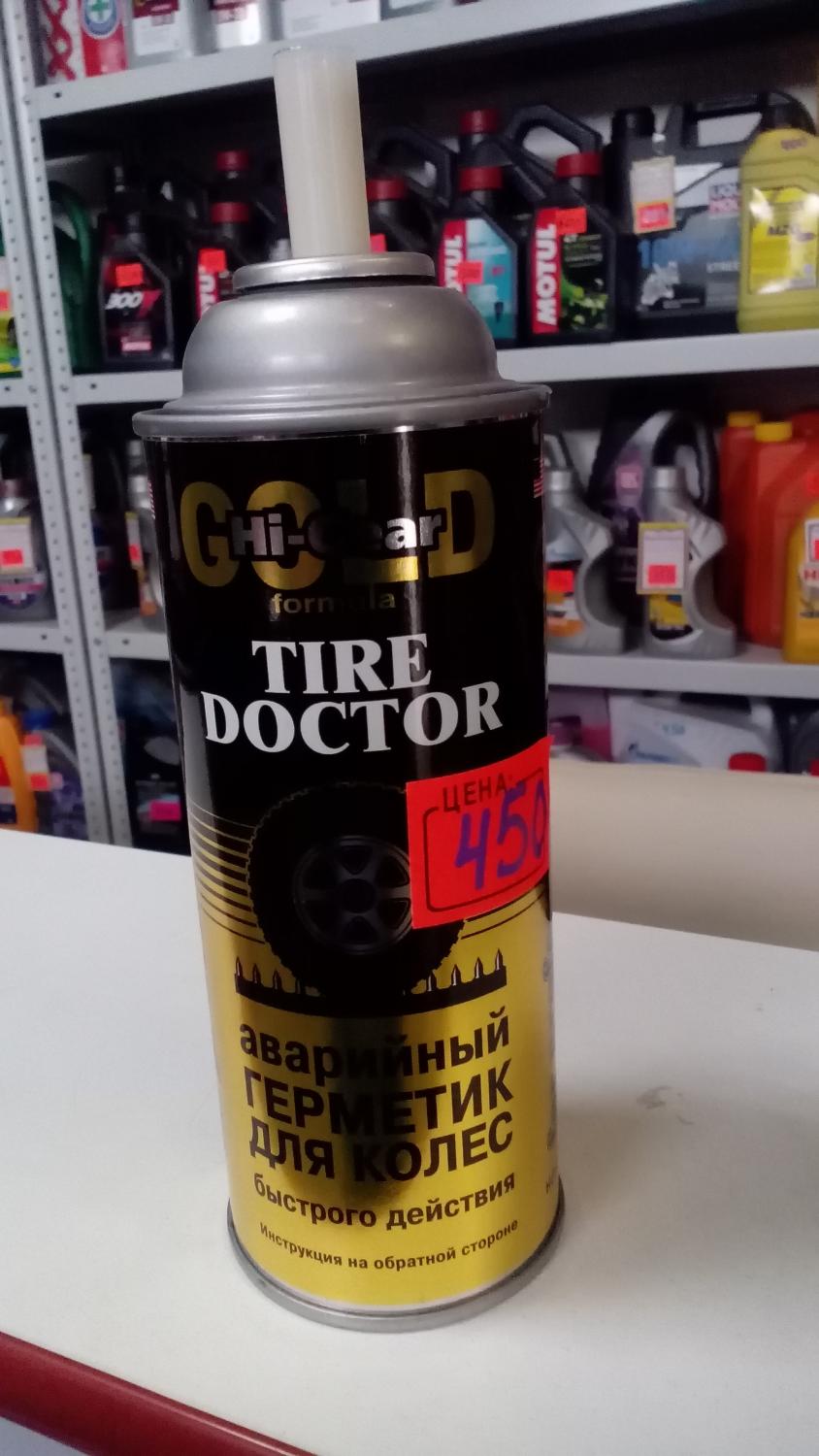

В общем по автомобильным магазинам посмотрел что есть из антипроколов.
Вообще мелькают два бренда, Абро и Хайгир, которые имеют свои особенности и общие моменты.
Из общих моментов, оба не рекомендуются в мото и вело, т.к. там что-то с давлением и может лопнуть колесо (звучит как вызов) и оба легко воспламеняются.

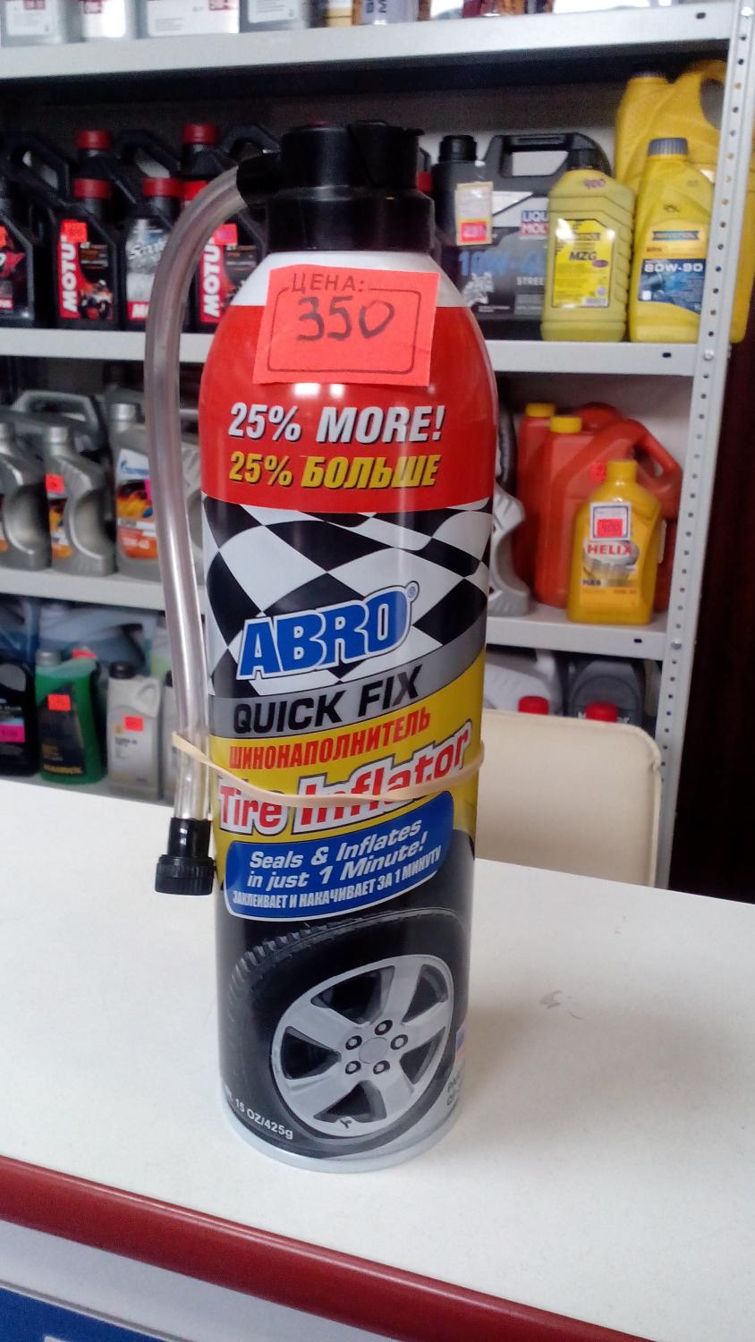

Абро 425 мл стоит 350 - 400 рублей.
Почти купил его, но там есть фраза, что это временный ремонт и все равно после проколов надо ехать в шинмонтажку.
Звучит не убедительно, Абро брать не стал.

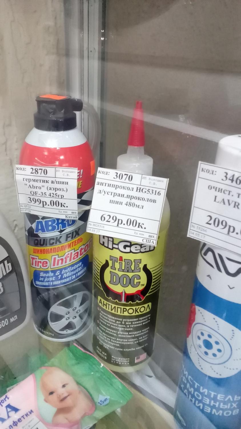

Хайгир Tire Doctor за примерно такой же объем стоит 450 руб.
В отличии от Абро обещают что великолепно заткнет проколы, продлевает жизнь резины на 20 - 25%, но блин носик у него прямой и длинный, негибкий, не факт что в колесо меж спиц засунуть можно.
Еще попался Хайгир Tire Doc 480 мл за 629 руб.
Этот похоже крут.
В отличии от всех предыдущих (в т.ч. Tire/tube  от Фрирайдер) этот латает не 3 мм, а 6!!!
Не замерзает, берегет резину и т.д.
Кстати, носик удобный.
Наверно на нем бы и остановился, но у меня уже была одна бутылочка Tire/tube и я просто купил вторую...
В общем мои выводы простые, если у вас один велик и кататься надо без особого экстрима, то надо просто брать Tire/tube, а если вы маньяк или у вас например 2 велика, то я бы взял Хайгир Tire Doc за явно лучшие обещания ТТХ.

Тот что на последнем фото (желтая пластиковая бутыль) и имелся в виду. Бери его если цена не смущает. В Емексе он немного дешевле, 480 мл. - 540 руб. по-моему, в соседней теме про герметики на него как раз ссылка есть в Емексе. Фрирайдовский конечно чуток дешевле, но как уже выше писал, он продается только во Фрирайде, а этот везде и давно, практически весь форум именно его льет, он зимой латает, а Фрирайдовский не известно, но скорее нет. Кстати, напиши пожалуйста в каком он автомагазине продается по 629 р.
Изменено пользователем aloiz34
@aloiz34, в Эмиксе брать не буду, там левака уж слишком много, не хочу проверять.
А по 629р это в Пит-Стоп, у них три магазина, два в Волжском и на Землячке у Мамаев кургана.
Думаю такой найдется и у других автомагазинах с широкой линейкой.

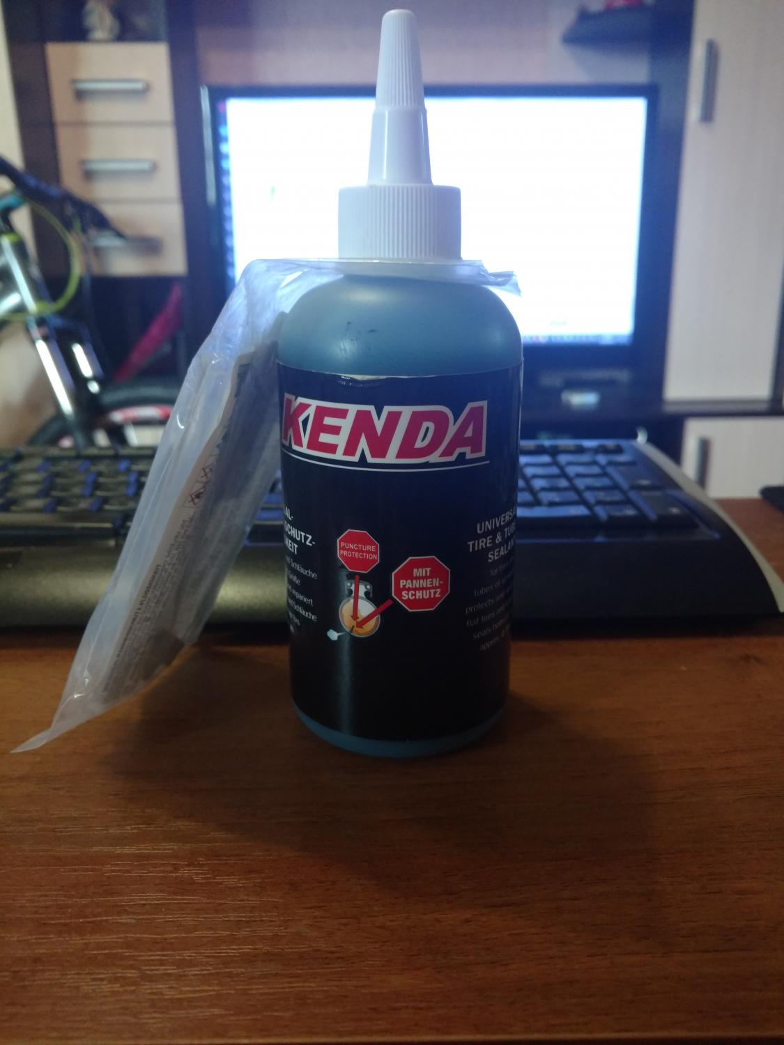

есть вот такой герметик, еще не тестил, не могу сказать как оно, может кто тестил, стоит ли его использовать?
