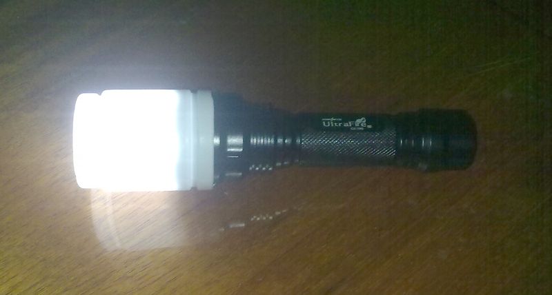

027 Опубликовано 1 октября, 2011 Поделиться Опубликовано 1 октября, 2011 Диффузер из подручных материалов. Баночка от компливита со срезанным горлышком. Никогда ничего не трогай на моей лодке! Ссылка на комментарий Поделиться на другие сайты Поделиться
