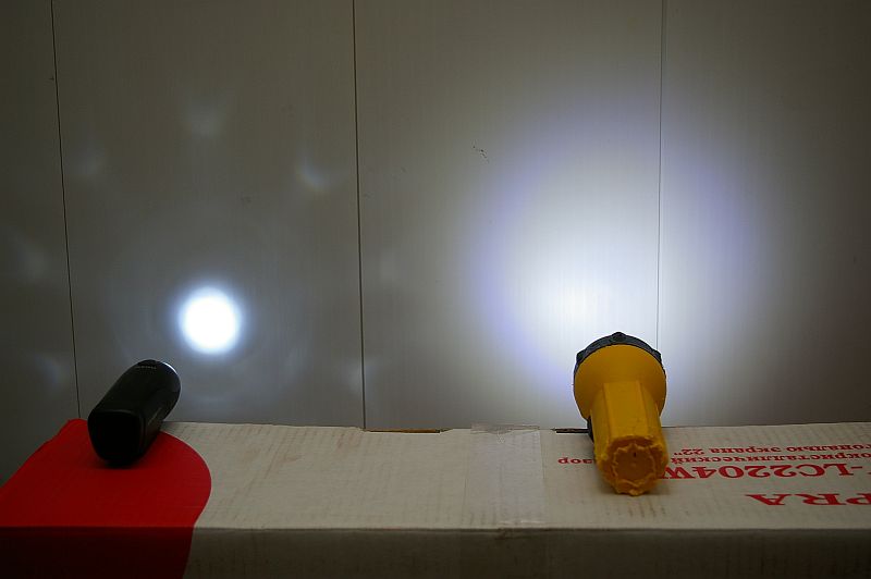

Гость Опубликовано 23 декабря, 2009 Поделиться Опубликовано 23 декабря, 2009 Вчера получил фонарь MTE SF-22 SSC P7-D-SXO 5-Mode http://s49.radikal.ru/i125/0912/21/4c2aac49754e.jpgкартинка с дилэкстрима http://i008.radikal.ru/0912/f5/51e5619cdba8.jpgкартинка со стенки Выполнен вполне прилично, хотя немного приложить руки не мешает (промазать термопастой резьбовые соединения), впрочем как и к большинству изделий из поднебесной. Но и так все работает отлично, просто я люблю все ковырять . Форма пятна как у "народной фары", то есть центральное пятно довольно широкое с плавным переходом к засветке, также широкой.Токи потребления при свежем аккумуляторе TrustFire Protected 18650 2500mAh:максимум-2,8А, условно 900лмсредний-0,7А, условно 300-400лмминимум-0,05А, не знаю, люмен 50 наверноеЕсть еще дебильные мигающие строб и SOS, на них ток не мерял-цифровой мультиметр все равно не покажет истинного значения. Пока замеров рантайма не делал, но можно ориентировочно говорить о следующих числах:максимум-чассредний-4 часаминимум-50 часовВ реале будет конечно и дольше светить, так как с разрядом аккума и ток потребления будет снижаться в некоторых пределах, соответственно и время работы увеличиваться. Минимум-режим габарита, но в полной темноте вполне позволит нормально ехать. Мое резюме: отличный фонарь, единственный минус-мигающие режимы, но за такие деньги требовать чего-то большего-хамство. Ссылка на комментарий Поделиться на другие сайты Поделиться
den Опубликовано 23 декабря, 2009 Автор Поделиться Опубликовано 23 декабря, 2009 Выполнен вполне прилично, хотя немного приложить руки не мешает (промазать термопастой резьбовые соединения), впрочем как и к большинству изделий из поднебесной. Но и так все работает отлично, просто я люблю все ковырять . А потом термопаста высохнет и рассыплется. Или нет? Кстати, как тепловой контакт диода с корпусом, не проверял? Может тоже термопасты надо добавить? Если вы думаете, что вы способны на что-то, вы правы. Если вы думаете, что у вас не получится что-то, вы тоже правы. © Генри Форд Ссылка на комментарий Поделиться на другие сайты Поделиться
Гость Опубликовано 23 декабря, 2009 Поделиться Опубликовано 23 декабря, 2009 А потом термопаста высохнет и рассыплется. Или нет?не, хорошая паста, типа советской КПТ-8 или Алсил-3, не высыхает годами. Подсыхает чуть-чуть, но свои свойства не теряет. Кстати, как тепловой контакт диода с корпусом, не проверял? Может тоже термопасты надо добавить?проверял, не фонтан. И слабовато винты крепежные были затянуты. Но диод все равно сильно не перегреется. Тем более, что удачно в этом фонаре-мало того что подложка диода прикручена к основанию, еще сам рефлектор отлично прижимает сам диод. Ну я на всякий случай все-равно отпаял диод, вытер китайскую пасту (да и маловато ее было), намазал КПТ-8 подложку диода и два резьбовых соединения в голове фонаря. Но еще раз оговорюсь, все и так работает прекрасно, все эти манипуляции желательны, но вовсе не обязательны. За эти деньги все равно халява. Ссылка на комментарий Поделиться на другие сайты Поделиться
Гость Опубликовано 23 декабря, 2009 Поделиться Опубликовано 23 декабря, 2009 У меня есть такой вопрос по этому фонарю. Как он в смысле влагозащищенности, дождя не боится? Ссылка на комментарий Поделиться на другие сайты Поделиться
Гость Опубликовано 23 декабря, 2009 Поделиться Опубликовано 23 декабря, 2009 Ну вообще во всех подобных фонарях все резьбовые соединения уплотнены резиновыми колечками. Я лично долго под проливным дождем не катал, по средним дождичком много раз дело было-пофиг. Может конечно нырять с ним не стоит, но обычный дождь он спокойно перенесет. Да, еще забыл написать в предыдущий пост-у этого фонарика есть реальная память на режим. То есть при последующем включении зажигается на том режиме, при котором был выключен. Ссылка на комментарий Поделиться на другие сайты Поделиться
den Опубликовано 23 декабря, 2009 Автор Поделиться Опубликовано 23 декабря, 2009 Вчера получил фонарь MTE SF-22 SSC P7-D-SXO 5-ModeВ клубе затестировали этот фонарик против TR-801. Выводы примерно такие: для любителей широкого равномерного пучка, MTE SF-22 вне конкуренции. Свет более теплый, чем у TR-801, на грунтах ширина пучка и более ровная засветка даст MTE SF-22 преимущество. На шоссе все будет не так однозначно. Во-первых, MTE SF-22 будет сильно слепить встречных. Во-вторых, на больших скоростях TR-801 за счет более узкой направленности луча высвечивает дорогу дальше, чем MTE SF-22 на среднем режиме (как мне показалось, он и на максимальном режиме проигрывает TR-801 по канделам, но приборчика чтобы померить нет). С другой стороны, на у TR-801 и время работы предположительно будет меньше. Что еще хочу сказать - еще раз убедился, что все эти бимшоты фигня. Надо по возможности подержать в руках, сравнить, тогда что-то станет понятно. Хорош или плох фонарик - понятие абстрактное. Главное подходит ли он под имеющиеся потребности, а они у всех разные. Если вы думаете, что вы способны на что-то, вы правы. Если вы думаете, что у вас не получится что-то, вы тоже правы. © Генри Форд Ссылка на комментарий Поделиться на другие сайты Поделиться

Гость Опубликовано 24 декабря, 2009 Поделиться Опубликовано 24 декабря, 2009 затестировали этот фонарик против TR-801.Позволю себе сделать замечание. Единственный параметр по которому их можно объективно сравнивать-форма светового пятна. Остальное-мощность, область применения и цена разные, поэтому сравнение, а тем более определение "какой лучше" совершенно некорректно. Есть и мощные фонари с распределением света как у TR-801, но их не повесишь на шлем. А есть и фонарики (к примеру UltraFire WF-501B Cree R2-WC 250-Lumun) с пятном наподобие как у SF-22 и у народной фары и сразу будет видно что они сливают мощным. TR-801 совершенно прочно занял нишу именно нашлемников, благодаря оптимальному сочетанию качеств: форма пятна, размеры и вес, время работы и цена; конкурентов кроме феникса у него здесь нет. Что конечно не исключает его использование в качестве основного велосвета. Если проводить сравнительные испытания фонарей, их нужно разбить на три категории: [*:2ljepyi2]Мощные источники (10-12Вт)[*:2ljepyi2]Средней мощности (3-5Вт)[*:2ljepyi2]Низкой мощности (до 3Вт)А вот в каждой из категорий уже проводить сравнения по совокупности таких характеристик как: [*:2ljepyi2]Тип источника света (лампа накаливания, диод)[*:2ljepyi2]Тип питания (аккумуляторы, батарейки, выносное, встроенное)[*:2ljepyi2]Время работы[*:2ljepyi2]ЦенаПри такой классификации, любой человек далекий от оптики и электроники сможет сделать осознанный выбор. А так, все равно что сравнивать локомотив с жигулями:"Локомотив круче, он тянет целый состав!" или "Жигули круче, они могут ехать без рельс!". А мною не придуман, но лишь теоретически и практически подтвержден следующий обобщенный вывод: для удовлетворения широкого круга потребностей абсолютного большинства велосипедистов (как "легких" туристов так и катальщиков) идеально подходят фонари именно на мощных диодах (SSC-P7, MC-E), именно не просто удовлетворения, а еще и получения удовольствия от езды ночью. Трехваттные фонари актуальны в более узких применениях (TR-801 на шлем например, универсальный карманный или аварийный) или в случае сильной ограниченности в финансах. Еще раз повторюсь, все это не следствие моего слепого поклонения последним веяниям моды или снобизма, а всего лишь объективное "взвешивание" электрических и других параметров и некоторый личный опыт. Ссылка на комментарий Поделиться на другие сайты Поделиться
den Опубликовано 24 декабря, 2009 Автор Поделиться Опубликовано 24 декабря, 2009 Ну, я как раз попытался абстрагироваться от цены, благо TR-801 и без этого преимущества смотрится неплохо. Надо будет сравнить его с "мощными" фонариками с узким пучком. Если вы думаете, что вы способны на что-то, вы правы. Если вы думаете, что у вас не получится что-то, вы тоже правы. © Генри Форд Ссылка на комментарий Поделиться на другие сайты Поделиться

Гость Опубликовано 24 декабря, 2009 Поделиться Опубликовано 24 декабря, 2009 Ну, я как раз попытался абстрагироваться от цены, благо TR-801 и без этого преимущества смотрится неплохо. Надо будет сравнить его с "мощными" фонариками с узким пучком.Да я ж не спорю. И TR-801 не просто смотрится неплохо-это великолепный фонарик даже без учета цены, я сам на него шибко запал. И до сих пор подумываю о его приобретении. А учитывая цену-вообще кайф. Кстати, забыл вчера посмотреть, у твоего рефлектор гладкий или текстурированный, "мятый"? Тема про велосвет вне конкуренции . А как же, самый сезон! Летом оно не так актуально. Педали, колеса, рули и прочее железо отдыхает Вы хотите поговорить об этом? Ссылка на комментарий Поделиться на другие сайты Поделиться
den Опубликовано 25 декабря, 2009 Автор Поделиться Опубликовано 25 декабря, 2009 рефлектор гладкий или текстурированный, "мятый"?Гладкий. Если вы думаете, что вы способны на что-то, вы правы. Если вы думаете, что у вас не получится что-то, вы тоже правы. © Генри Форд Ссылка на комментарий Поделиться на другие сайты Поделиться
