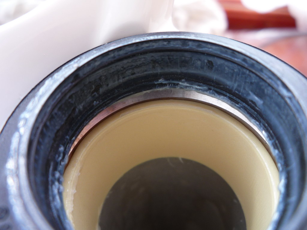

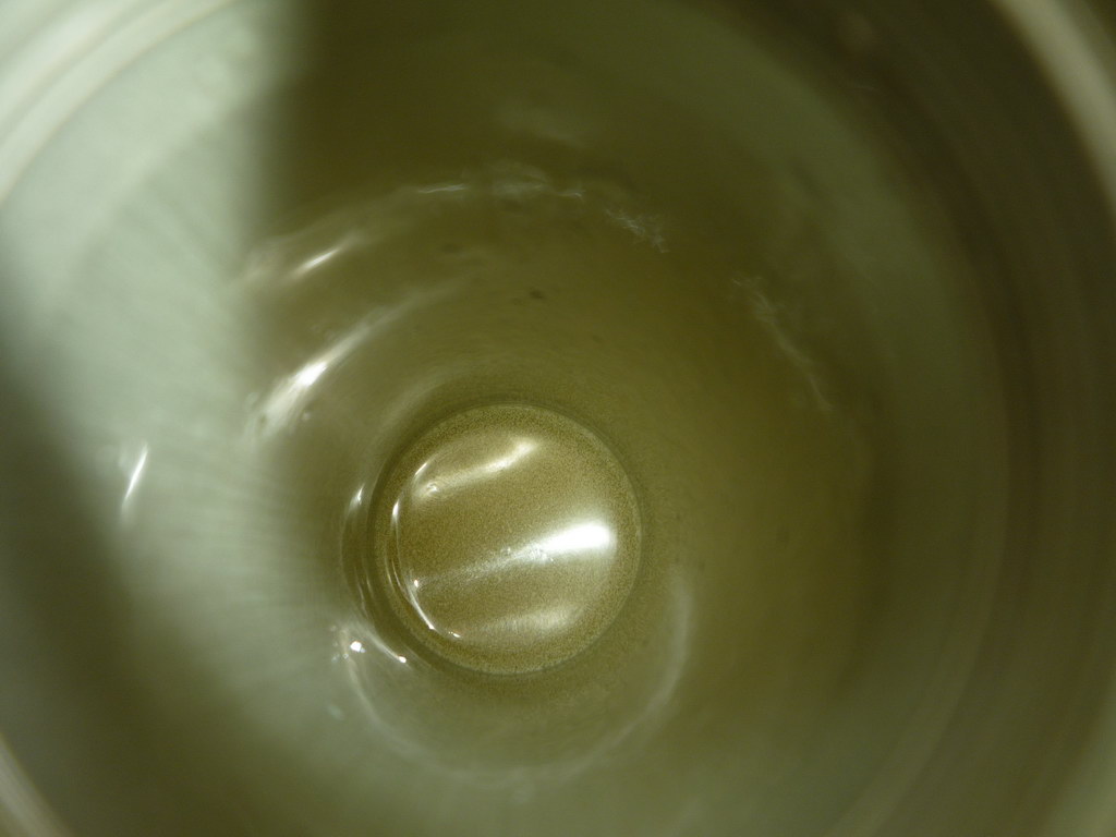

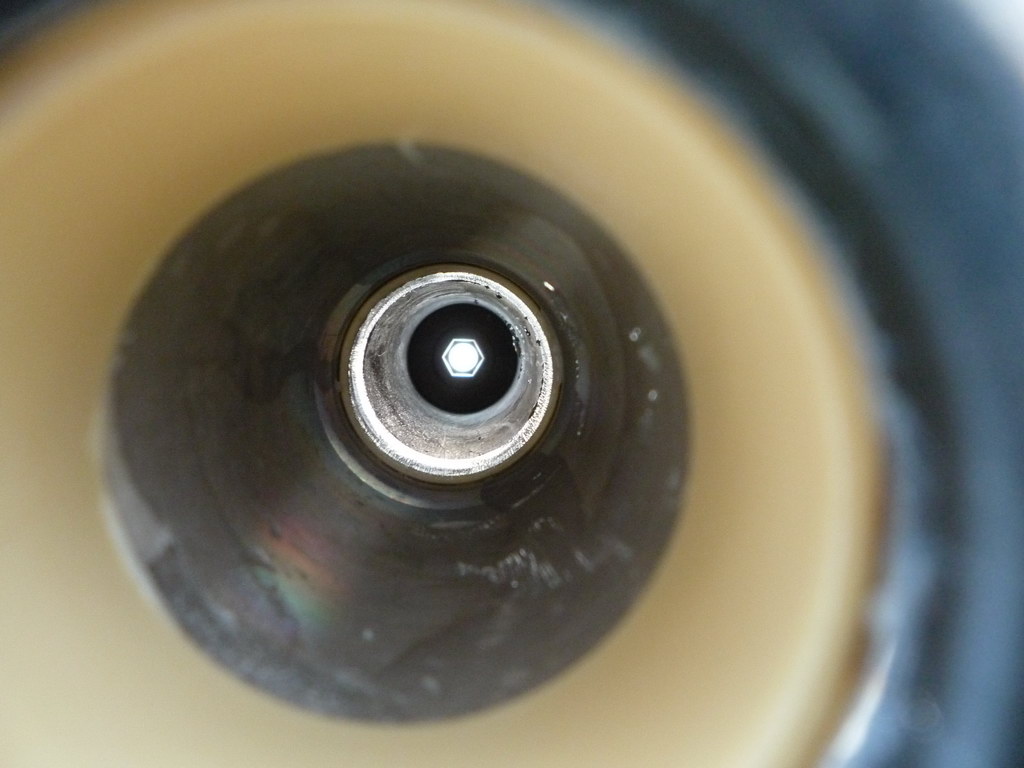

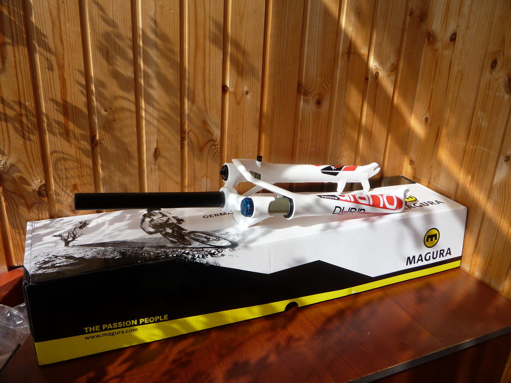

GarikS Опубликовано 5 марта, 2013 Поделиться Опубликовано 5 марта, 2013 В общем вот какое дело: пришла мне недавно вилка с небезызвестного байк-дискаунта. Когда заказываешь недорогие вещи, то всегда ждёшь, что возможно придётся дорабатывать напильником, а может и нет, как повезёт. Когда же покупаешь более менее дорогие вещи, то хочется надеяться, что всё будет работать само и сразу Возвращаясь к вилке - когда стал проверять, то обнаружил, что она не блокируется. Не очень приятно сразу после того, как получил новую вещь проводить ТО.Проблема конечно же в банальном экономии масла в амортизаторе, что бы выйти на заданный вес (согласно ТТ).Сам процесс переборки выкладывать не буду - более чем в полной мере он приведён тут:http-~~-//www.youtube.com/watch?v=40NUFsIfPd4 Расскажу лишь то, что мне не понравилось: Когда снял штаны, как и ожидал не обнаружил ни грамма масла - смазаны были лишь башинги и пыльники какой то консистентной белой смазкой и всё.Второй неожиданностью было - отсутствие поролоновых колечек под пыльниками! Хотя на одном из видео по ТО данной модели я их наблюдал. Ещё на том же видео башинги были с прорезями (для лучшего смазывания ног), у меня же обычные литые. И такое ощущение, что сделаны они из пластика.Масло мне тоже показалось странноватым - когда выкрутил демпфер, то обнаружил, что оно как губка пористое.Что самое интересное, если верить мануалу, то масла там более чем достаточно было, так что подбирать оптимальное количество пришлось методом тыка - доливая и выливая проверяя при этом, что бы аморт работал на всём своём ходу.В итоге подобрал, вилка стала блокироваться. Залил в штаны по 10 мл моторной синтетики для смазки. Ещё бы где нибудь поролон найти и вырезать колечки под пыльники С левой ногой ничего не делал - выкрутил гайку, посмотрел что масло есть и закрутил обратно. Счастье, детка, это заслуженная радость от осознания собственного существования и великолепных возможностей, которые оно открывает ©Я из "Ориона"! Ссылка на комментарий Поделиться на другие сайты Поделиться

incognito Опубликовано 5 марта, 2013 Поделиться Опубликовано 5 марта, 2013 Ещё бы где нибудь поролон найти и вырезать колечки под пыльники Как-то пробовал вырезать колечки из поролона - ничего путного не получилось, при засовывании ног в штаны колечки сминались и стремились вылезти со своих посадочных мест. Это оттого, что как ни старайся, а вырезать ровные колечки из поролона достаточно трудно.В итоге сделал колечки из обычного обувного шнурка , только шнурки нужны хорошие, толстые и не "пустые", а с веревкой внутри. Подойдет и просто хорошая плотная веревка диаметром 5-7 мм, у меня такой под рукой не нашлось. Берется шнурок, оборачивается вокруг ноги, и откусывается острыми кусачками с таким расчетом, чтобы между концами этого отрезка, обернутого вокруг ноги оставался зазор 1,5-2 мм, после чего концы аккуратно сшиваются встык ч0рными нитками. Все, колечко готово . Ссылка на комментарий Поделиться на другие сайты Поделиться
GarikS Опубликовано 5 марта, 2013 Автор Поделиться Опубликовано 5 марта, 2013 Интересный вариант. А насколько хорошо шнурки напитываются маслом и как хорошо смазывают ноги? Вилка сопливит? Масляные инъекции делаешь? Счастье, детка, это заслуженная радость от осознания собственного существования и великолепных возможностей, которые оно открывает ©Я из "Ориона"! Ссылка на комментарий Поделиться на другие сайты Поделиться
incognito Опубликовано 5 марта, 2013 Поделиться Опубликовано 5 марта, 2013 Если шнурки ХБ, то напитываются хорошо. Инъекции не делаю, периодически переворачиваю вел вверх ногами на некоторое время. Смазывают вроде нормально, на ногах есть тончайшая масляная пленка которую даже не видно, а заметно только на ощупь. Вилка не сопливит. Ссылка на комментарий Поделиться на другие сайты Поделиться
Гость Опубликовано 5 марта, 2013 Поделиться Опубликовано 5 марта, 2013 Как-то пробовал вырезать колечки из поролона - ничего путного не получилось, при засовывании ног в штаны колечки сминались и стремились вылезти со своих посадочных мест. Это оттого, что как ни старайся, а вырезать ровные колечки из поролона достаточно трудноВ моей Торе-302 СолоЭар уже месяцев восемь трудятся поролоновые вкладки между сальниками. Со времени последней переборки. Я где-то в инете видел, что вроде должны они там быть. Но - не было. Я решил их туда вложить.За неделю до переборки вилки нашел листовой поролон миллиметров 8 толщиной, отрезал ровные полоски квадратного сечения (8х8 мм). Пару кусочков этого же поролона сунул в масло на неделю. Чтобы убедиться, чтоон в масле не раскиснет. Убедился, что не раскис, разобрал вилку, без натяга обмотал полоску поролона вокруг ноги вилки, дал припуск длины в пару сантиметров, отрезал. По длине первого отрезал второй кусочек. Напитал их маслом, вложил в паз между сальниками, подогнав так, что торцы их сошлись - и получилось вроде как цельное кольцо. Затолкал в щели поплотнее, чтобы края наружу не торчали, и аккуратно вставил ноги в штаны. Так оно до сих пор и живет. Пропитываю я их веретенкой из шприца раз в 3-4 недели, и ноги вилки у меня постоянно на отсвет радужные - ага, значит, не сухие. Можно ехать. Ссылка на комментарий Поделиться на другие сайты Поделиться
GarikS Опубликовано 5 марта, 2013 Автор Поделиться Опубликовано 5 марта, 2013 Я этого не говорил!) А так спасибо, примерно тоже самое я и хотел сделать, да вот не знаю где поролон взять. Может в той же Милене глянуть что ли. Счастье, детка, это заслуженная радость от осознания собственного существования и великолепных возможностей, которые оно открывает ©Я из "Ориона"! Ссылка на комментарий Поделиться на другие сайты Поделиться

den Опубликовано 8 марта, 2013 Поделиться Опубликовано 8 марта, 2013 Для байк-дисконта наверное норма сливать некондицию, никак об этом не предупредив. Рама с необработанной подседельной трубой, вилка без масла... есть у кого еще подобный опыт? Если вы думаете, что вы способны на что-то, вы правы. Если вы думаете, что у вас не получится что-то, вы тоже правы. © Генри Форд Ссылка на комментарий Поделиться на другие сайты Поделиться
