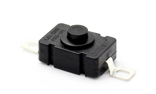

e1dorado Опубликовано 8 июля, 2013 Поделиться Опубликовано 8 июля, 2013 Пришел с дила фонарь http://dx.com/p/brinyte-xml-c2-cree-xml ... r=14624221Такая беда: на каждой кочке переключаются режимы. Даже если в руках потрясти - переключаются. Весело так, едешь как в шапито, то мигнешь, то С.О.С. пошлешь.Как лечить? Все резьбовые соединения протер, пружину на кнопке пробовал растянуть, не особенно получается. Ссылка на комментарий Поделиться на другие сайты Поделиться
027 Опубликовано 8 июля, 2013 Автор Поделиться Опубликовано 8 июля, 2013 Классический ответ. Таки найти место плохого контакта. Это может быть и собственно кнопка. Но может быть и любой другой из контактов внутри фонаря. В том числе и плохая пайка, выглядящая снаружи, как хорошая. Кнопку можно попробовать полечить WD-40. Побрызгать в щели кнопки, а потом прощелкать много раз. Никогда ничего не трогай на моей лодке! Ссылка на комментарий Поделиться на другие сайты Поделиться
e1dorado Опубликовано 9 июля, 2013 Поделиться Опубликовано 9 июля, 2013 а саму резиновую кнопку можно выковырять из задней части не сломав? Ссылка на комментарий Поделиться на другие сайты Поделиться
andrey_9999 Опубликовано 9 июля, 2013 Поделиться Опубликовано 9 июля, 2013 А батарейка на кочках не трясется? У меня такое вылечилось, когда аккумуляторы "утолстил". Ссылка на комментарий Поделиться на другие сайты Поделиться
e1dorado Опубликовано 9 июля, 2013 Поделиться Опубликовано 9 июля, 2013 А батарейка на кочках не трясется? У меня такое вылечилось, когда аккумуляторы "утолстил".трясется. Утолстить изолентой, так понимаю?Есть другой народный фонарь, в нем аккум тоже трясется, но ничего не глючит Ссылка на комментарий Поделиться на другие сайты Поделиться
Гость Опубликовано 9 июля, 2013 Поделиться Опубликовано 9 июля, 2013 резиновую кнопку можно выковырять из задней части не сломав?Как я понял, речь о резиновом колпачке, закрывающем кнопку.Вынуть его можно. Для этого нужно вывернуть кольцо, которым в хвостовике фонаря крепится плата с кнопкой выключателя. Потом нажать на резиновый колпачок, и все потроха выпадут. При сборке нужно как следует затянуть крепежное кольцо в хвостовике, иначе могут быть пропадания контакта - фонарь начнет гаснуть, мигать или произвольно переключать режимы. Ссылка на комментарий Поделиться на другие сайты Поделиться
e1dorado Опубликовано 9 июля, 2013 Поделиться Опубликовано 9 июля, 2013 проблема разрешилась покупкой/установкой другого аккумулятора. Он длиннее прежнего, буквально, на 1 мм. Ссылка на комментарий Поделиться на другие сайты Поделиться

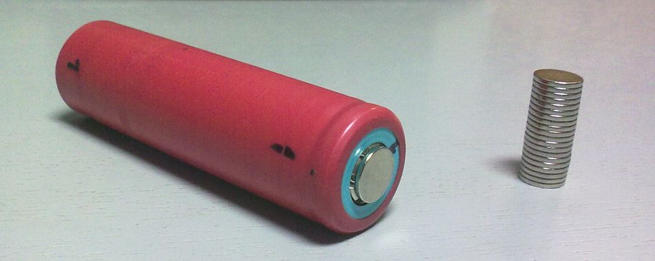

027 Опубликовано 9 июля, 2013 Автор Поделиться Опубликовано 9 июля, 2013 Для подобного колхоз-ремонта (нету длинной / лень менять / не смог растянуть пружину) народ использует ниодимовые магнитики типа этих. Могу задарить одну штучку. Никогда ничего не трогай на моей лодке! Ссылка на комментарий Поделиться на другие сайты Поделиться
027 Опубликовано 9 июля, 2013 Автор Поделиться Опубликовано 9 июля, 2013 А батарейка на кочках не трясется? У меня такое вылечилось, когда аккумуляторы "утолстил".трясется. Утолстить изолентой, так понимаю?Чтобы аккумулятор не гремел при взбалтывании Никогда ничего не трогай на моей лодке! Ссылка на комментарий Поделиться на другие сайты Поделиться
