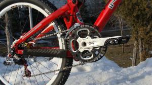

GarikS Опубликовано 31 мая, 2013 Поделиться Опубликовано 31 мая, 2013 Тут ещё многие почему то не учитывают, что бюджетные системы почти поголовно не разборные, так что просто так взять и поставить 22 звезду не факт что получится. (кстати, стандартные системы идут со звёздами 22-32-42(44)) Счастье, детка, это заслуженная радость от осознания собственного существования и великолепных возможностей, которые оно открывает ©Я из "Ориона"! Ссылка на комментарий Поделиться на другие сайты Поделиться
mgear Опубликовано 31 мая, 2013 Автор Поделиться Опубликовано 31 мая, 2013 Тут ещё многие почему то не учитывают, что бюджетные системы почти поголовно не разборные, так что просто так взять и поставить 22 звезду не факт что получитсяНу да, чёт я сразу не глянул, а посмотрел - звезды составляют с шатуном единое целое. Если бы был чуток поумнее, то и не спрашивал бы, можно ли одну звезду поменять Замена ведущей звезды во-первых сильно проблематично, ибо BCD и прочееЧто есть BCD? Не надо, уже сам нашёл. http://img-fotki.yandex.ru/get/9310/78579874.1/0_dba44_158eee5f_XXS.jpg Идеальные колёса для нашего асфальта Ссылка на комментарий Поделиться на другие сайты Поделиться
den Опубликовано 31 мая, 2013 Поделиться Опубликовано 31 мая, 2013 Я где-то видел в магазине системы за 700, вот тут вопрос, разборные ли они или такая же фигня... Можно еще БУ поспрашивать, многие избавляются от квадратов... Если вы думаете, что вы способны на что-то, вы правы. Если вы думаете, что у вас не получится что-то, вы тоже правы. © Генри Форд Ссылка на комментарий Поделиться на другие сайты Поделиться
mgear Опубликовано 31 мая, 2013 Автор Поделиться Опубликовано 31 мая, 2013 Я где-то видел в магазине системы за 700, вот тут вопрос, разборные ли они или такая же фигня...Целиком в сборе или только шатуны-звёзды? Вот похоже, что грамотная статья про системы.http://boldarev.ru/vybor-sistemy-dlya-velosipeda/ http://img-fotki.yandex.ru/get/9310/78579874.1/0_dba44_158eee5f_XXS.jpg Идеальные колёса для нашего асфальта Ссылка на комментарий Поделиться на другие сайты Поделиться
