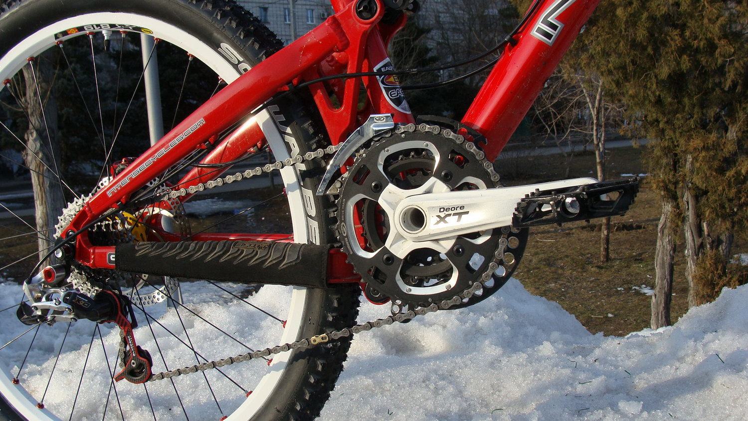

одинарник хорош и надежен,особенно 36 или 38 звезда и успок с кассетой 11-34.
на моих экстримальных байках так.
но для крутильных трейлов и троиник вполне загружен,по плотному грунту в пойме 44 звезда вполне раскручивается,
на ангарских и ахтубинских торчах на 32-й хоть и заежается,но нифига не на низком пульсе,на посредней трети торча хорошо перейти на 22 и ненапряжно докручивать.
одно время снимал 22 звезду в угоду"защите картера",потом защиту доработал и вернул 22 на место ,бывает полезна.
из насущного,по причине отсутствия в моем рационе асфальта видится замена 44 звезды на 42.
