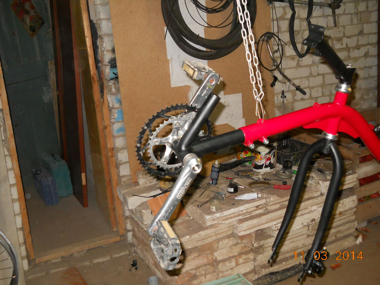

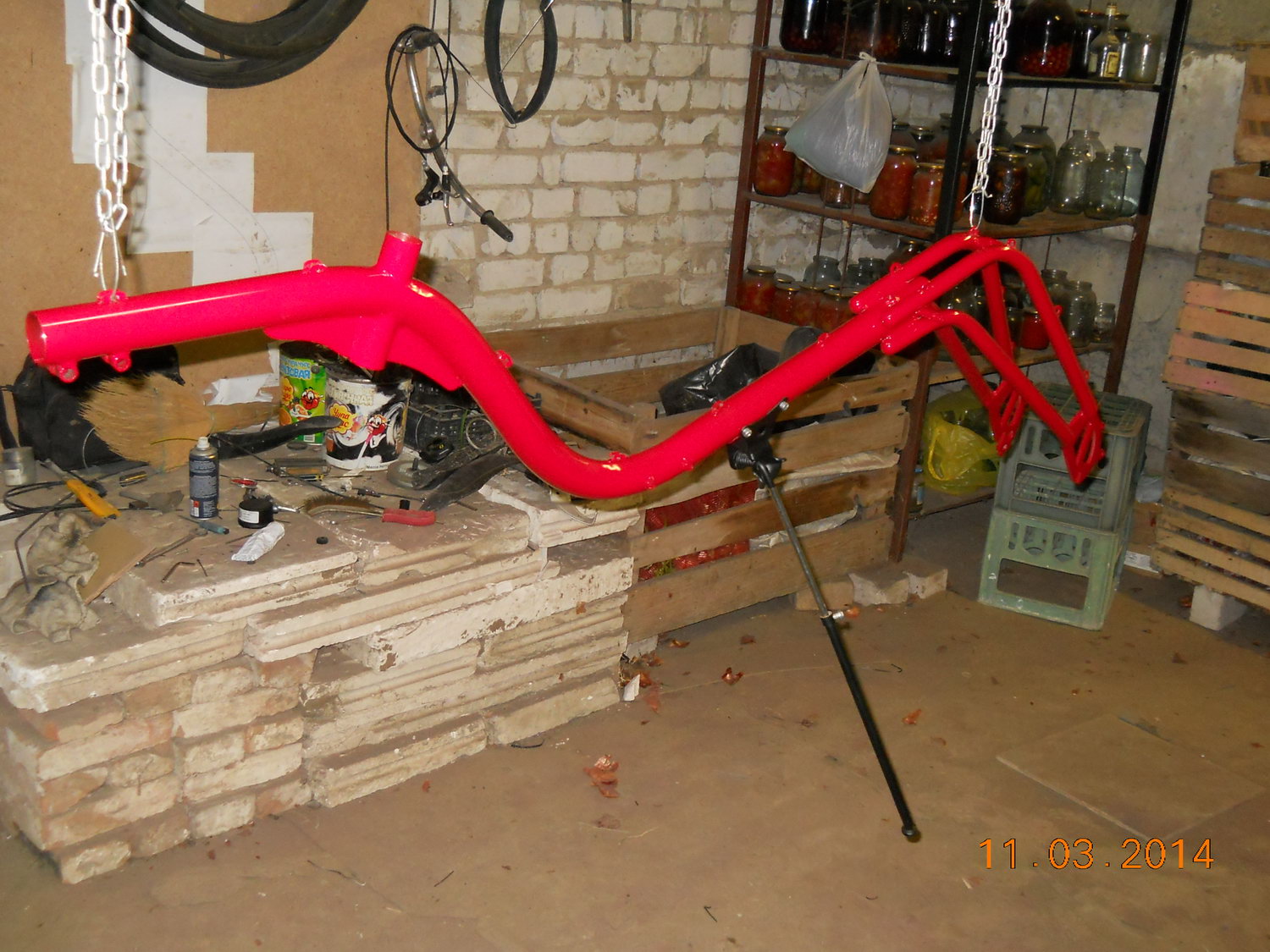

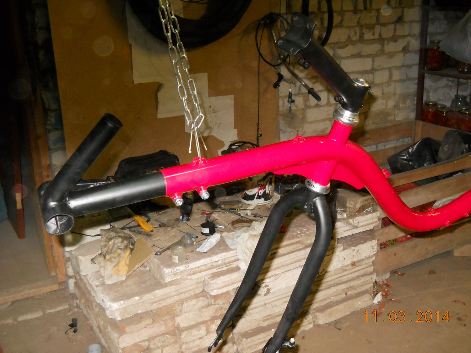

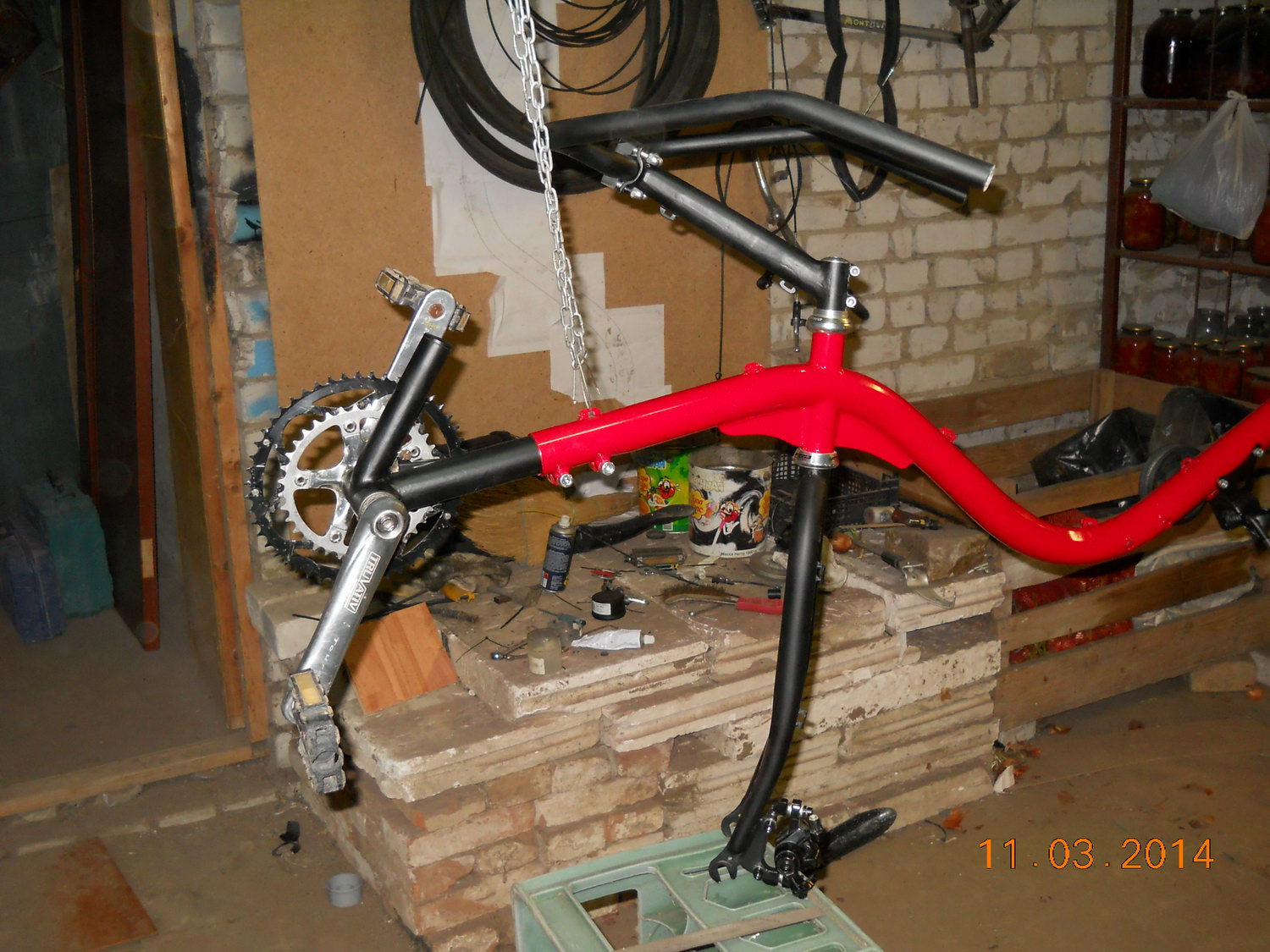

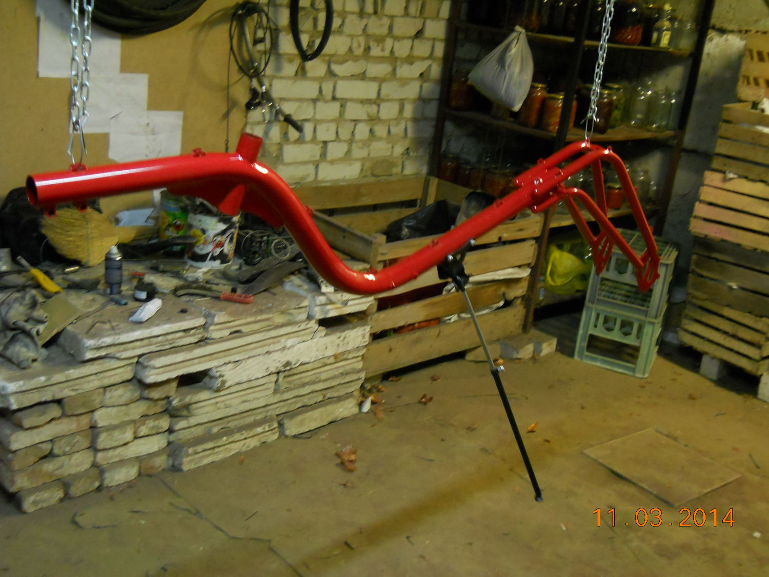

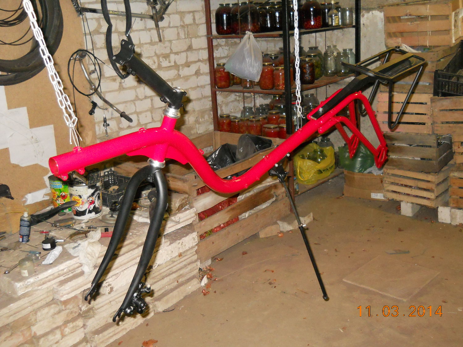

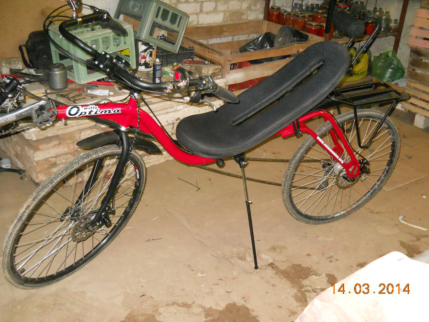

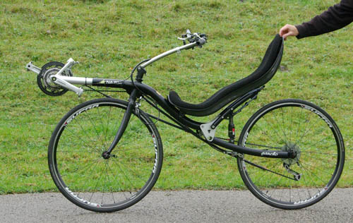

O-Witte Опубликовано 12 марта, 2014 Автор Поделиться Опубликовано 12 марта, 2014 А выносы такие длинющие готовые бываютВынос сделан из старой рамы от Суры, из горизонтальной трубы - чуть в тисках сплющил... Этот лигер делаю для себя, к новому сезону - по осени может на продажу выставлю... Хочу все-же замахнутся на подвес - такой: Знаю. Умею. Могу. Делаю...Если работать молча - никто не заметит преодолеваемые тобой трудности. Ссылка на комментарий Поделиться на другие сайты Поделиться

O-Witte Опубликовано 14 марта, 2014 Автор Поделиться Опубликовано 14 марта, 2014 К новому сезону готов... Улдис 1 Знаю. Умею. Могу. Делаю...Если работать молча - никто не заметит преодолеваемые тобой трудности. Ссылка на комментарий Поделиться на другие сайты Поделиться
