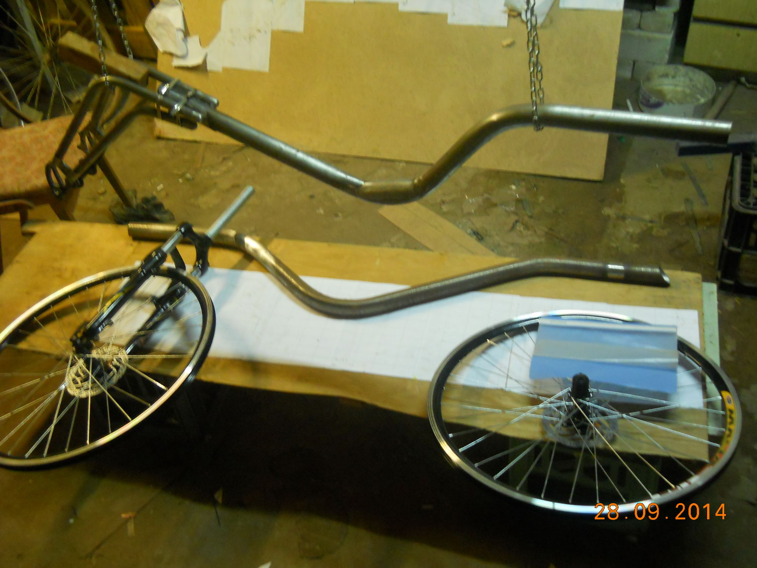

O-Witte Опубликовано 29 сентября, 2014 Автор Поделиться Опубликовано 29 сентября, 2014 Открыт новый конструкторский сезон - помимо уже традиционного ригида решил все же замахнуться на полноподвес... andrey_9999 и krasnii 2 Знаю. Умею. Могу. Делаю...Если работать молча - никто не заметит преодолеваемые тобой трудности. Ссылка на комментарий Поделиться на другие сайты Поделиться
