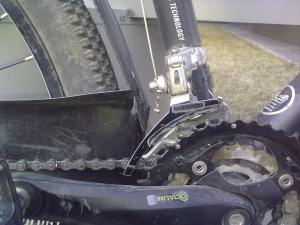

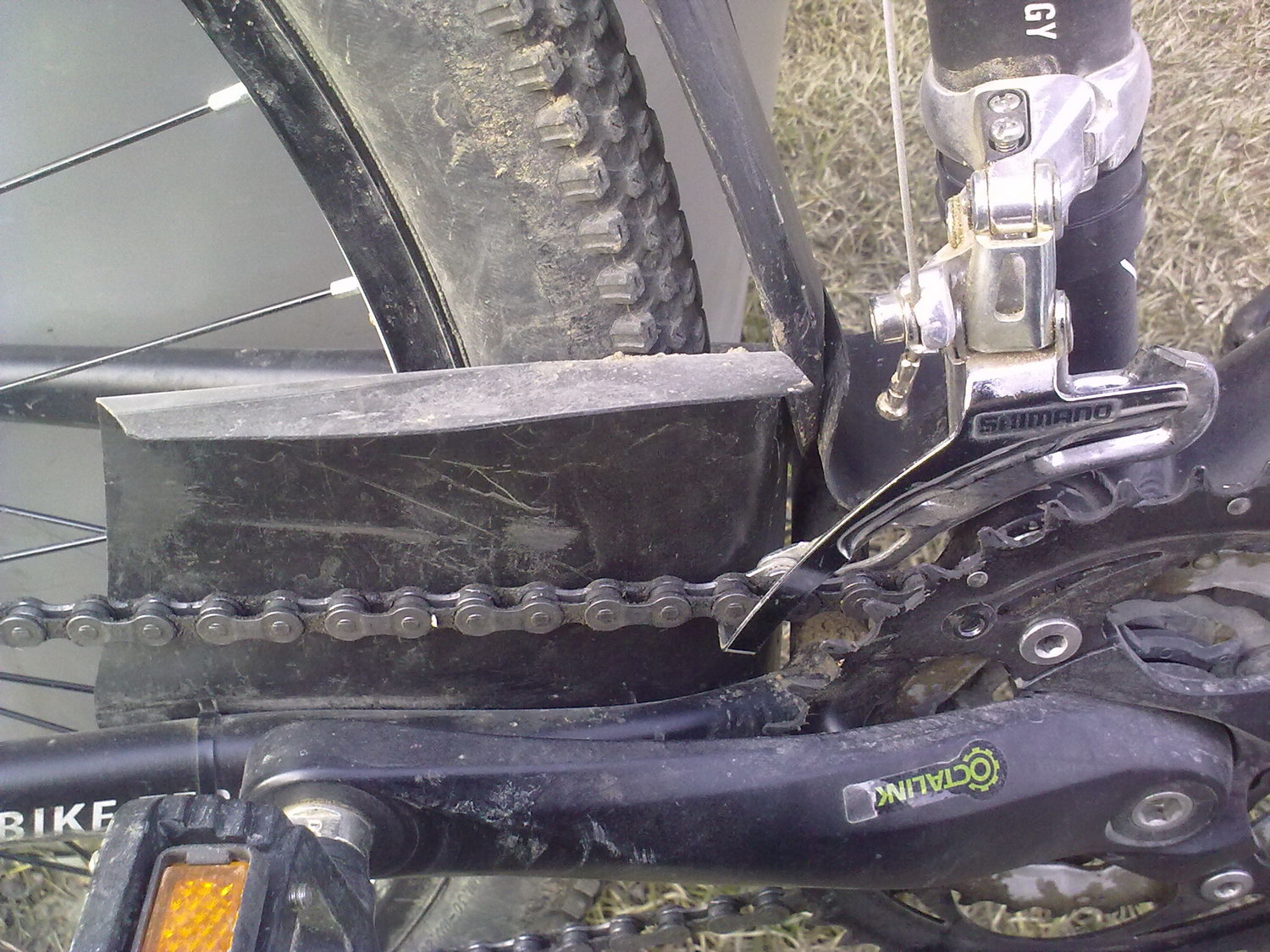

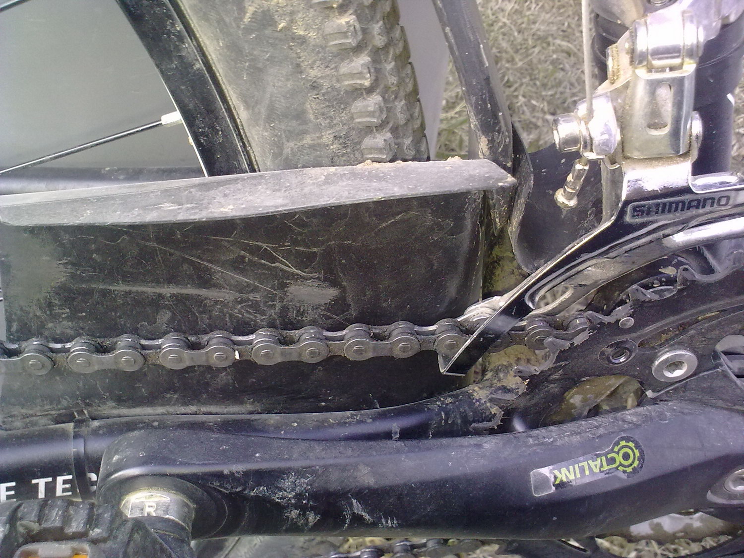

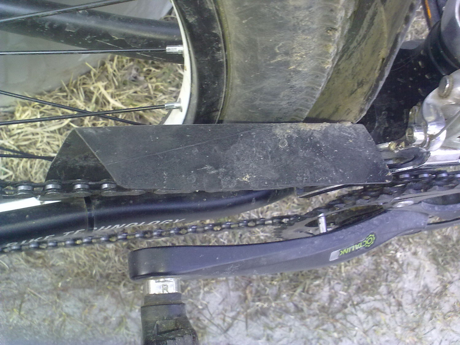

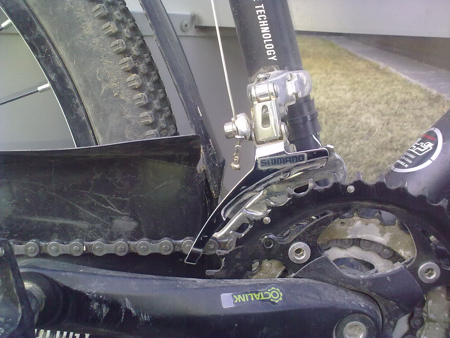

karavai4eg Опубликовано 3 июля, 2013 Поделиться Опубликовано 3 июля, 2013 Поэтому я использую не щиток, а передний подкрыльник с брызговиком.Неплохо бы фото в студию. Navigāre necesse est, vivere non est necesse. Ссылка на комментарий Поделиться на другие сайты Поделиться
Гость Опубликовано 3 июля, 2013 Поделиться Опубликовано 3 июля, 2013 Неплохо бы фото в студию.Так вот тут, tRIDENT, выкладывал фото нового коня как раз с сием девайсом. Ссылка на комментарий Поделиться на другие сайты Поделиться
027 Опубликовано 3 июля, 2013 Поделиться Опубликовано 3 июля, 2013 Снимал для себя конструктивные особенности защиты цепи на двухподвесе Трайдента. Может, не очень наглядно получилось, выкладываю что есть. Никогда ничего не трогай на моей лодке! Ссылка на комментарий Поделиться на другие сайты Поделиться
