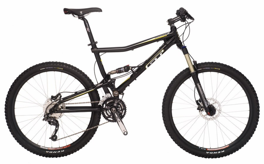

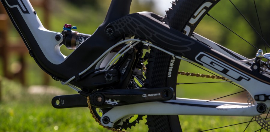

doc. Опубликовано 5 августа, 2013 Поделиться Опубликовано 5 августа, 2013 т.с. уж жданта выписал, а марафон я помню,стоял в нашем триале в росте l,за 36р по акции, пару лет точно,причем,то ли со второй,то ли с 3-й акции наконец забрали. обвес ,акромя колес- без вопросов,но основное-всетки рама.внешне марафон по дизайну на любителя,и при виле 120мм логично бы сзади тоже 120. еслиб я проектировал марафон,то дизайн взял то форса,на чуть тоньшем металле и 2 положния аморта -120/100мм. главный косяк- вот рама тех годов -с плохой репутацией не только из-за дизайна,-шарнирная система подвески каретки конструктивно ненадежна,разбивается, и перемычка быстро устает. (катаю с тов."Полковником"- представитель концерна gt в раше.) в последущих моделях чашки шарниров пофиксены интегрироваными хамутами и перемычка как рельса. с 13 году они вообще подвеску изменили,(сколько роликов в нет не выкладывай про супермега эффективный ай-драйв,а народ покатав на спеше,дженте,норко и затестив gt на той-же трассе чует измену) все так-же замутная однорычажка,тока без переднего поводка, и как у монгусов будет дрыганье педалей назад, при складывании подвески. скотт вот -страшную кулебяку слепил ,раньше дизайн луче был,но хоть трескающиеся хамуты с рулевой трубы убрали. 89047720486 ЗАПЧАСТИ,РЕМОНТ-АПГРЕЙД- СБОРКА ВЕЛА ,КОНСУЛЬТАЦИИ ПО ПРИОБРЕТЕНИЮ,АМ-ТРЕНИРОВКИ. MTB без гор, как шашлык без мяса! Ссылка на комментарий Поделиться на другие сайты Поделиться
diplomat Опубликовано 5 августа, 2013 Поделиться Опубликовано 5 августа, 2013 Он там был 46 по акции, а не 36) И я его забрал) Вообще вел отличный, очень доволен) Ссылка на комментарий Поделиться на другие сайты Поделиться

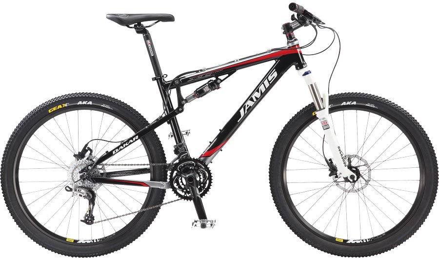

doc. Опубликовано 5 августа, 2013 Поделиться Опубликовано 5 августа, 2013 46-обычная цена,про скидки наверно продавци напели по акции-дополнительные скидки по дисконтной карте,тогда была 20%, это я точно помню, в тот раз выбирал между форс 3 за 33т.р и марафоном за 36,купил форс,обвес хуже,но рама интереснее. потом эту акцию через пол года повторили, а марафон все стоял я еще удивлялся,ростовка ходовая-л-ка,а никто не берет. сейчас цены чуть подрасли,но и акция-30%,по последней акции я подтянул за 31тыр такой джамис л-ку, по рассчетам тут наиболее перспективный комплит. аморты-рокшекс воздух хс32/монарх,авид эликсир,трансмиссия срам 7-7-9. сравнительный анализ с марафоном- вила с шатунами лучше на марафоне рама джамиса проще,но дизайн классика переключатели,тормоза лучше на джамисе,с учетом цены на 5 тыр дешевле,джамис за 31 несколько вкуснее марафона за 36. 89047720486 ЗАПЧАСТИ,РЕМОНТ-АПГРЕЙД- СБОРКА ВЕЛА ,КОНСУЛЬТАЦИИ ПО ПРИОБРЕТЕНИЮ,АМ-ТРЕНИРОВКИ. MTB без гор, как шашлык без мяса! Ссылка на комментарий Поделиться на другие сайты Поделиться
