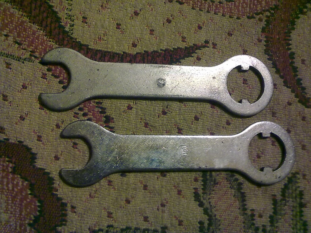

Anton-keil555 Опубликовано 28 августа, 2013 Поделиться Опубликовано 28 августа, 2013 Мне досталось колесо от старта с трещоткой, то я попробовал снять трещотку , не вышло. Как это сделать напишите пожалуйста , или где с этим могут помочь. Ссылка на комментарий Поделиться на другие сайты Поделиться
pasha Опубликовано 28 августа, 2013 Поделиться Опубликовано 28 августа, 2013 съёмник специальный нужен. А шлицы за которые нужно откручивать, как видно из фото, уже прилично слизаны. Нужно сначала их подновить и пробовать. Ссылка на комментарий Поделиться на другие сайты Поделиться

027 Опубликовано 28 августа, 2013 Поделиться Опубликовано 28 августа, 2013 съёмник специальный нуженХе-хе. Нашел у себя в хламовнике ВНЕЗАПНО - два! :очень смешно!: Дома ещё должны быть новые собачки и пружинки и ещё какие-то железки. Надо? Могу поискать.Собачки-пружинки тоже где-то валяются. Еще есть два эксцентрика на заднюю втулку, ось и конуса. И еще разного хлама запчастей всяких кучка. Что помню из ценного хлама: нулёвые переклюки, задний и передний. Вроде бы еще тормоз новый есть. Я делаю крокодил на базе велосипеда салют- с (24")А у него разве на 36 дыр обода? Никогда ничего не трогай на моей лодке! Ссылка на комментарий Поделиться на другие сайты Поделиться
