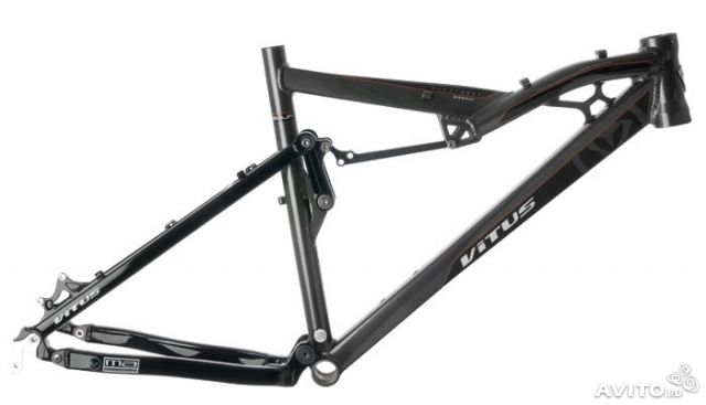

andrey_9999 Опубликовано 31 августа, 2013 Поделиться Опубликовано 31 августа, 2013 Народ, подскажите, стоит связываться с этим.http://www.avito.ru/nizhniy_novgorod/ve ... _181619126 Ссылка на комментарий Поделиться на другие сайты Поделиться
Гость Опубликовано 31 августа, 2013 Поделиться Опубликовано 31 августа, 2013 Да рама как рама, ничего так, 100мм хода только. Ну и страшная по мне, вот эта гнутая труба как у ашанов и причудливая ажурная херота. Но о вкусах не спорят Ссылка на комментарий Поделиться на другие сайты Поделиться
andrey_9999 Опубликовано 31 августа, 2013 Автор Поделиться Опубликовано 31 августа, 2013 Надо дождаться голоса Гуру, надеюсь он обратит внимание, я ему еще и лс отправил. Ссылка на комментарий Поделиться на другие сайты Поделиться
doc. Опубликовано 31 августа, 2013 Поделиться Опубликовано 31 августа, 2013 собирал на такой,получилось,но колхоза там прилично.вот такая новая есть,l-ка, -590$(темносиний-белый колер) c монархом(аморт),внушительно мясная, фрезерованые линки,мясо-стакан,но с адекватным весом.рассчитана на вилу 120 мм,установку успока,и довольно агрессивное крутильное каталово с прыгами.http://www.chainreactioncycles.com/ru/r ... -prod87482 89047720486 ЗАПЧАСТИ,РЕМОНТ-АПГРЕЙД- СБОРКА ВЕЛА ,КОНСУЛЬТАЦИИ ПО ПРИОБРЕТЕНИЮ,АМ-ТРЕНИРОВКИ. MTB без гор, как шашлык без мяса! Ссылка на комментарий Поделиться на другие сайты Поделиться
andrey_9999 Опубликовано 31 августа, 2013 Автор Поделиться Опубликовано 31 августа, 2013 Все, по телефону и в лс все обсудили. Буду покупать нормальную раму. Хотя дизайн этой мне нравится, не такая слащавая как остальные, но на вкус и цвет... Ссылка на комментарий Поделиться на другие сайты Поделиться
andrey_9999 Опубликовано 31 августа, 2013 Автор Поделиться Опубликовано 31 августа, 2013 Хотя, щас с ЕленойN обсуждали обсуждали раму в силу нашей далекости от данной темы и решили сбить цену до 3,4 тр, ее купить и если что, я у Дока покупаю нормальную, а ЭТО ей подарю, пусть катается, ведь уговорила же рискнуть. Ссылка на комментарий Поделиться на другие сайты Поделиться
Elena N Опубликовано 31 августа, 2013 Поделиться Опубликовано 31 августа, 2013 Хотя, щас с ЕленойN обсуждали обсуждали рамуЯ всего лишь предложила довести раму до нужной кондиции с помощью болгарки и напильника . Никакой личной заинтересованности Все бескорыстно... Ссылка на комментарий Поделиться на другие сайты Поделиться
doc. Опубликовано 2 сентября, 2013 Поделиться Опубликовано 2 сентября, 2013 советую-взять, затестить,вдруг поедет, а не поедит, в зачет по заявленой цене пойдет. таким макаром ниче не теряется,а тест-драйв состоится. 89047720486 ЗАПЧАСТИ,РЕМОНТ-АПГРЕЙД- СБОРКА ВЕЛА ,КОНСУЛЬТАЦИИ ПО ПРИОБРЕТЕНИЮ,АМ-ТРЕНИРОВКИ. MTB без гор, как шашлык без мяса! Ссылка на комментарий Поделиться на другие сайты Поделиться
Elena N Опубликовано 2 сентября, 2013 Поделиться Опубликовано 2 сентября, 2013 советую-взять она еще вчера поселилась в его номере гостиницы Ссылка на комментарий Поделиться на другие сайты Поделиться

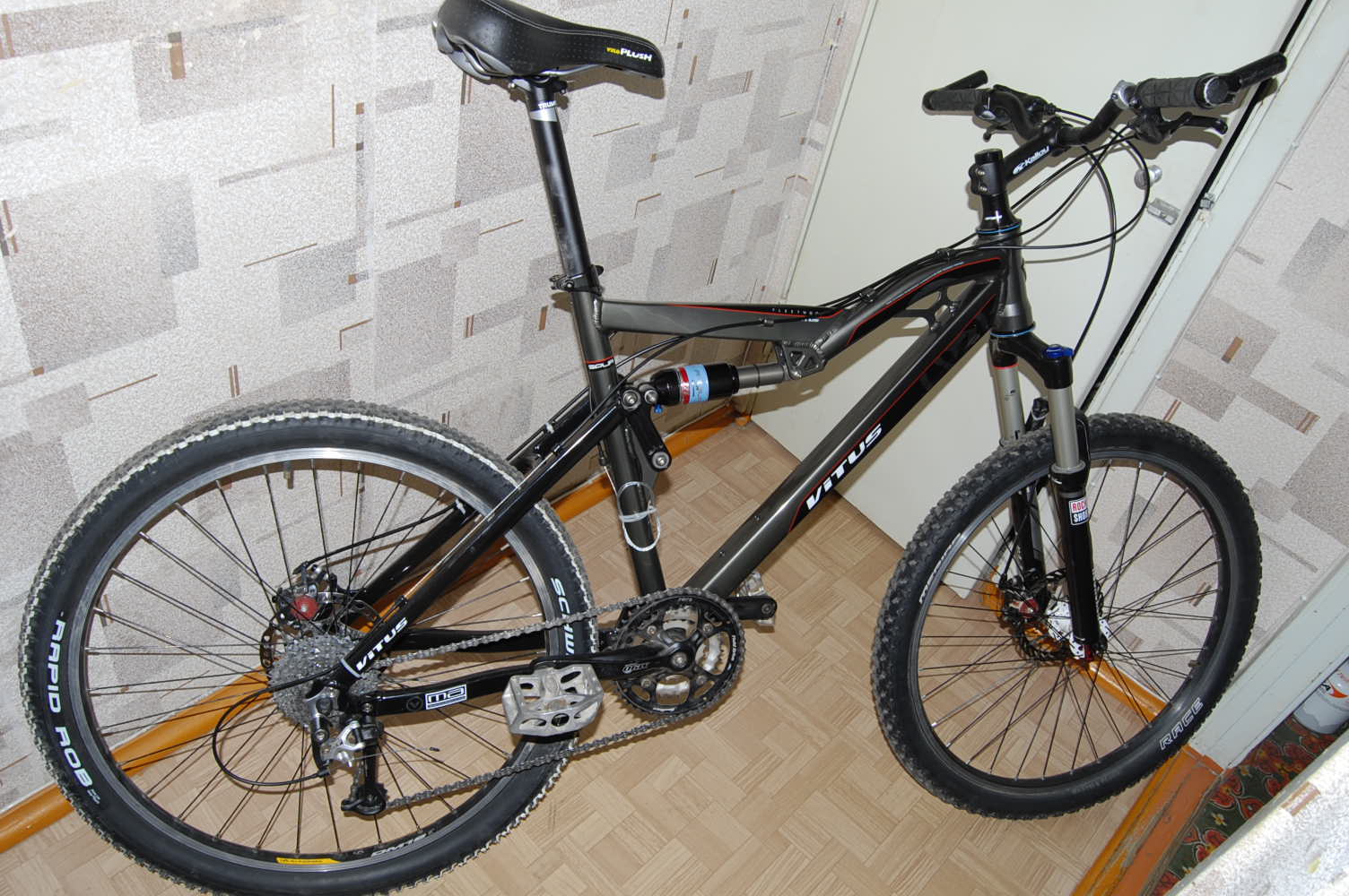

andrey_9999 Опубликовано 26 октября, 2013 Автор Поделиться Опубликовано 26 октября, 2013 Так сказать, вот что из всего этого получилось Ссылка на комментарий Поделиться на другие сайты Поделиться
kest Опубликовано 26 октября, 2013 Поделиться Опубликовано 26 октября, 2013 Так сказать, вот что из всего этого получилосьКатал как-то приблизительно на такой.Даже в Быково ездил на ней.Единственное что мне показалось,в горку она как-то не ахти катит. "Каким человек вышел из утробы матери, таким и уйдёт — нагим, как пришёл. Он ничего не возьмёт от своего труда, что мог бы унести в руке."(с) Ссылка на комментарий Поделиться на другие сайты Поделиться
doc. Опубликовано 26 октября, 2013 Поделиться Опубликовано 26 октября, 2013 у этих рам обшего-только производитель. 89047720486 ЗАПЧАСТИ,РЕМОНТ-АПГРЕЙД- СБОРКА ВЕЛА ,КОНСУЛЬТАЦИИ ПО ПРИОБРЕТЕНИЮ,АМ-ТРЕНИРОВКИ. MTB без гор, как шашлык без мяса! Ссылка на комментарий Поделиться на другие сайты Поделиться
kest Опубликовано 26 октября, 2013 Поделиться Опубликовано 26 октября, 2013 Только тест-драйв, поставит все на свои места. "Каким человек вышел из утробы матери, таким и уйдёт — нагим, как пришёл. Он ничего не возьмёт от своего труда, что мог бы унести в руке."(с) Ссылка на комментарий Поделиться на другие сайты Поделиться
Olegator Опубликовано 27 октября, 2013 Поделиться Опубликовано 27 октября, 2013 Это окончательный вариант? Если да, то с аммортом на раме что-то не в порядке. Наше сообщество "ВелоРелакс Волгоград": vk.com/velorelaxvlg Специалист по недвижимости: покупка/продажа, сопровождение сделок Ссылка на комментарий Поделиться на другие сайты Поделиться
Гость Опубликовано 27 октября, 2013 Поделиться Опубликовано 27 октября, 2013 ОффтопикЕсли да, то с аммортом на раме что-то не в порядке.Да вроде все гуд там с аморттом. Olegator, ты о чем? Что тебе там в глаза бросилось, чего увидел? Ссылка на комментарий Поделиться на другие сайты Поделиться
andrey_9999 Опубликовано 27 октября, 2013 Автор Поделиться Опубликовано 27 октября, 2013 Олег вчера бухтел, что размер не подходит, а почему - тоже оставил без разъяснений. Ссылка на комментарий Поделиться на другие сайты Поделиться
doc. Опубликовано 27 октября, 2013 Поделиться Опубликовано 27 октября, 2013 если на раме не указана длинна аморта,то она подбирается от высоты каретки и зазоров между задними линками с подседельной трубой в крайних положениях. 1-в полностью накаченом и полностью сложеном аморте зазоры должны быть. 2-для аппаратов этого класса классическая высота каретки без сэга 32-33см. визуально к этой раме подходит аморт 190 мм или 200 мм,но на последнем каретка выходит выше,чем надо для правильной гео. посему-190мм,который и стоит. 89047720486 ЗАПЧАСТИ,РЕМОНТ-АПГРЕЙД- СБОРКА ВЕЛА ,КОНСУЛЬТАЦИИ ПО ПРИОБРЕТЕНИЮ,АМ-ТРЕНИРОВКИ. MTB без гор, как шашлык без мяса! Ссылка на комментарий Поделиться на другие сайты Поделиться
