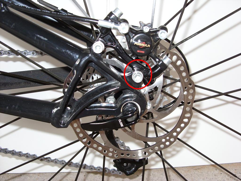

karavai4eg Опубликовано 23 ноября, 2013 Поделиться Опубликовано 23 ноября, 2013 Нужен болтик (отмечен кружком) с как можно меньшей толщиной головки. Зачем это нужно? Мешает стойке багажника. Сразу говорю это не фотка - это картинка из интернета но суть от этого не меняется. Кто знает на сколько можно эту самую головку спилить? Navigāre necesse est, vivere non est necesse. Ссылка на комментарий Поделиться на другие сайты Поделиться

karavai4eg Опубликовано 23 ноября, 2013 Автор Поделиться Опубликовано 23 ноября, 2013 Андрей, мне доставляет реальное удовольствие когда ты объясняешь мне различные технические вопросы, я можно сказать кайф ловлю. Особенно мне нравится когда уровень разъяснения находится где-то между "для школоты" и "для офисного хомячка". Ну правда без обид Сам предполагаю что головку можно спилить на всю глубину паза под шестигранник - однако как закручивать Вариант 2 - взять болт под рожковый ключ. Под отвертку честно говоря не охота. Еще идеи есть? Кто нибудь знает у титановых болтов головка меньше? Navigāre necesse est, vivere non est necesse. Ссылка на комментарий Поделиться на другие сайты Поделиться
Гость Опубликовано 23 ноября, 2013 Поделиться Опубликовано 23 ноября, 2013 головку можно спилить на всю глубину паза под шестигранник - однако как закручиватьну вот видишь, сам и ответил на свой вопрос. "Не поите коня насильно, просто приведите его к водопою" (чья-то недословная цитатко)) Ссылка на комментарий Поделиться на другие сайты Поделиться
Гость Опубликовано 23 ноября, 2013 Поделиться Опубликовано 23 ноября, 2013 Ещё как вариант-исользовать шпильку и гайку. Если чрезмерно спилить головку болта, будь он под ключ или со шлицом под отвёртку, то он со временем прикипит к резьбе алюминиевого адаптера и можно будет сорвать слабую головку или шлиц. А стальную гайку со стальной же шпильки открутишь всегда. Ссылка на комментарий Поделиться на другие сайты Поделиться

karavai4eg Опубликовано 23 ноября, 2013 Автор Поделиться Опубликовано 23 ноября, 2013 Ещё как вариант-исользовать шпильку и гайку.Хм, может болт с обратной стороны и гайку с этой стороны? Тогда если что можно крутить с той стороны, а с этой держать хоть плоскогубцам.Длину болта подобрать по месту, или спилить после установки гайки. Navigāre necesse est, vivere non est necesse. Ссылка на комментарий Поделиться на другие сайты Поделиться
incognito Опубликовано 23 ноября, 2013 Поделиться Опубликовано 23 ноября, 2013 Подложить шайбочек под болт крепления багажника к дропауту. Профит. Ссылка на комментарий Поделиться на другие сайты Поделиться
Гость Опубликовано 23 ноября, 2013 Поделиться Опубликовано 23 ноября, 2013 может болт с обратной стороны и гайку с этой стороны?да можно, но смысла я особого не вижу. Разве только, что при завинчивании гайки шпилька может вкрутиться глубже в адаптер, но можно фиксатора резьбы капнуть. Но в любом случае, нужно отталкиваться от того, что у тебя в ящике с железками под руку попалось и как удобнее самому кажется. Проблема-то выеденного ийца не стоит. Подложить шайбочек под болт крепления багажника к дропауту. Профит.как-то давно мусолили эту тему. Я сопромата не знаю (инженер же!), потому всегда перестраховываюсь. Думаю, если надо вынести стойку багажника на 1-2мм, то можно подложить шайбы. Хотя при таком малом сдвиге я б и правда лучше спилил бошку у болта крепления адаптера калипера тормоза.А вот если больше надо зазор и надо было бы подкладывать несколько шайб, мне бы ссыкотно было так делать. Ибо мне представляется скорое сгибание и поломка винта, которым стойка багажника к дропу привинчивается. Ссылка на комментарий Поделиться на другие сайты Поделиться
karavai4eg Опубликовано 23 ноября, 2013 Автор Поделиться Опубликовано 23 ноября, 2013 Подложить шайбочек под болт крепления багажника к дропауту. Профит.Угу, но все таки хочется чтобы их было как можно меньше. Navigāre necesse est, vivere non est necesse. Ссылка на комментарий Поделиться на другие сайты Поделиться
incognito Опубликовано 23 ноября, 2013 Поделиться Опубликовано 23 ноября, 2013 Все равно это меньший колхоз, чем упиливание шляпок болтов к тому же, сколько надо нагрузить на багажник, чтобы согнуть и сломать стальной болт пятерку? Я думаю, никак не меньше 30 кг. И кстати да, это таки общеизвестное и общепринятое решение. Ссылка на комментарий Поделиться на другие сайты Поделиться
