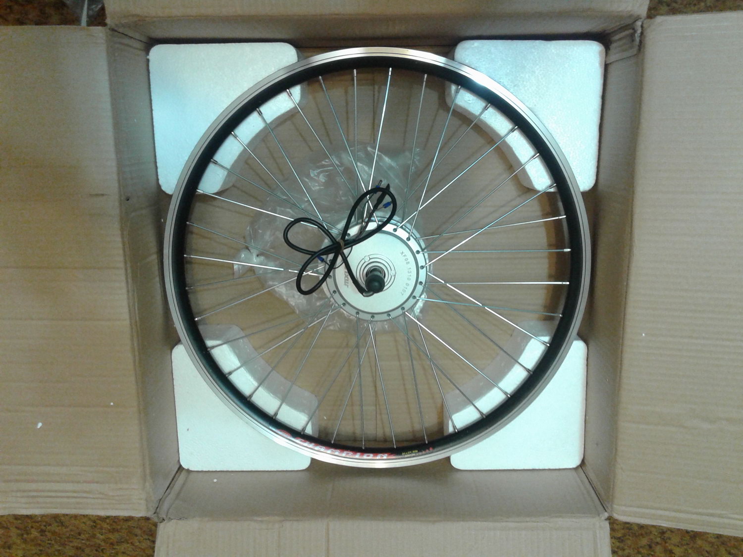

ushva_ap Опубликовано 20 декабря, 2013 Автор Поделиться Опубликовано 20 декабря, 2013 Неужели не кто не ставил мотор колеса? У меня вот такое МК стоит.. Велосипед Centurion, max speed 75км\ч, электро компоненты - МК MAC 8T 500ват (пик 5000ват), АКБ 16S7P (60в, 20Ач) + BMS 50A, контроллер Infenion 9 FET,Мой канал https://www.youtube.com/channel/UCbjnWnPRYnqm7mTOmZUW11g Ссылка на комментарий Поделиться на другие сайты Поделиться

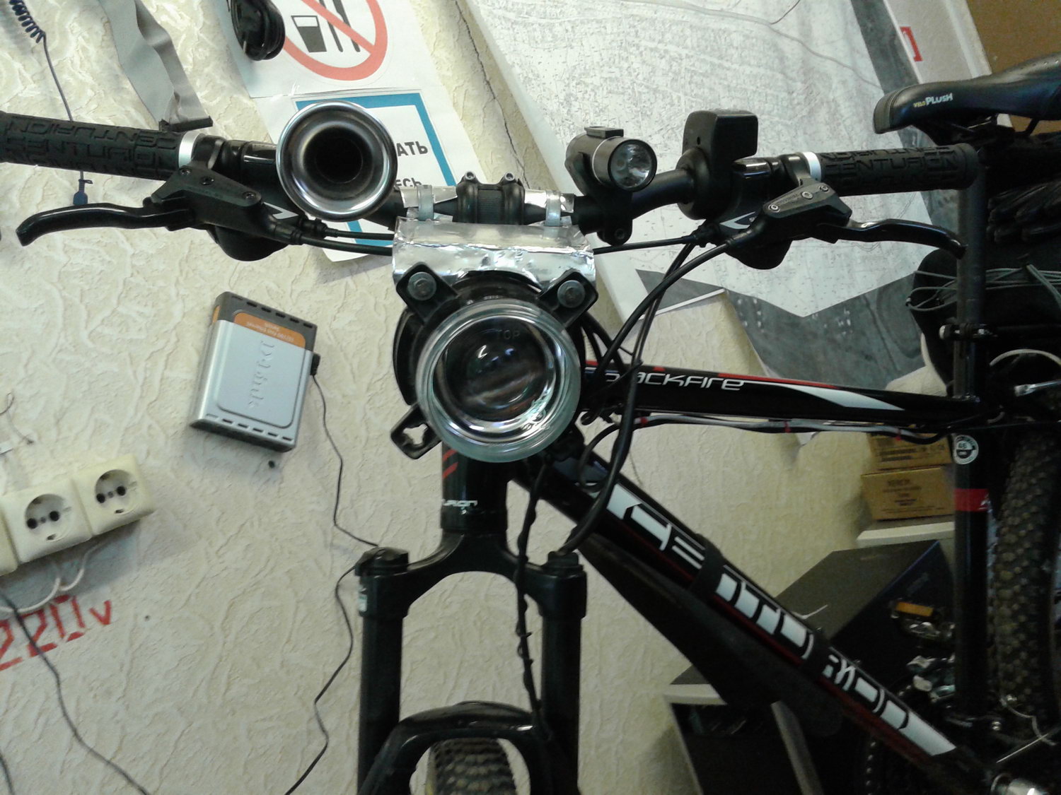

ushva_ap Опубликовано 20 декабря, 2013 Автор Поделиться Опубликовано 20 декабря, 2013 Я себе на велосипед поставил ксенонвую линзовую оптику и свет шикарный! Питается от акб от ибп 12в 9ач. хватает больше чем на 3ч (не разу не посадил акб). Смотрится на 3+ но светит на 5+.. Велосипед Centurion, max speed 75км\ч, электро компоненты - МК MAC 8T 500ват (пик 5000ват), АКБ 16S7P (60в, 20Ач) + BMS 50A, контроллер Infenion 9 FET,Мой канал https://www.youtube.com/channel/UCbjnWnPRYnqm7mTOmZUW11g Ссылка на комментарий Поделиться на другие сайты Поделиться

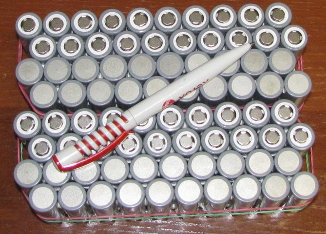

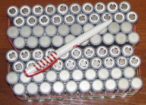

ushva_ap Опубликовано 20 декабря, 2013 Автор Поделиться Опубликовано 20 декабря, 2013 размером чуть больше пачки сигаретСэр! А Вы пачку с блоком не спутали?Нет не спутал! Вот фото конфигурации АКБ 10S8P это 36в 24ач. этого хватит почти на 200км пути.. Многое зависит от скорости максимальной.. На 36в скорость максимальная 30-35км\ч Велосипед Centurion, max speed 75км\ч, электро компоненты - МК MAC 8T 500ват (пик 5000ват), АКБ 16S7P (60в, 20Ач) + BMS 50A, контроллер Infenion 9 FET,Мой канал https://www.youtube.com/channel/UCbjnWnPRYnqm7mTOmZUW11g Ссылка на комментарий Поделиться на другие сайты Поделиться

Гость Опубликовано 20 декабря, 2013 Поделиться Опубликовано 20 декабря, 2013 И мне непонятно, зачем собирать адовую батарейку из 18650. Ресурс у ней будет невысоким до первых замен банок. Надо же хотя бы из ёмких литий-полимерных кирпичей собирать S-сборки. Так мы хотя бы уходим от разброса внутренних сопротивлений параллельных банок, уже продлевая срок службы всей батареи и время работы на одной зарядке. К тому же 18650 обычно более 1С не отдают в нагрузку даже новые, разве что дорогие брендовые, а я хз, что там с пусковыми токами этих бесколлекторных мотор-колёс. Ну и да, пачка сигарет кагбэ поменьше Ссылка на комментарий Поделиться на другие сайты Поделиться
027 Опубликовано 20 декабря, 2013 Поделиться Опубликовано 20 декабря, 2013 Допустим, при восьми параллельных банках разброс емкостей будет нивелироваться. Когда только две впараллель, это да.Народ такие строит из 18650, нормально работают. К тому же 18650 обычно более 1С не отдают в нагрузку даже новыеЭто если химия ICR. Для IMR и 10С не проблема, только емкость у них сильно ниже (где-то 2000), да и цена не радует. Li-Po для моторчиков наше все. Хотя народ, вон, в шуруповертах активно ICR юзает, причем, бэушные из ноутбуков. И ничо, не мрут они там, как мухи. на велосипед поставил ксенонвую линзовую оптикуХоссподи, ужас какой... Никогда ничего не трогай на моей лодке! Ссылка на комментарий Поделиться на другие сайты Поделиться
ushva_ap Опубликовано 20 декабря, 2013 Автор Поделиться Опубликовано 20 декабря, 2013 Допустим, при восьми параллельных банках разброс емкостей будет нивелироваться. Когда только две впараллель, это да.Народ такие строит из 18650, нормально работают. К тому же 18650 обычно более 1С не отдают в нагрузку даже новыеЭто если химия ICR. Для IMR и 10С не проблема, только емкость у них сильно ниже (где-то 2000), да и цена не радует. Li-Po для моторчиков наше все. Хотя народ, вон, в шуруповертах активно ICR юзает, причем, бэушные из ноутбуков. И ничо, не мрут они там, как мухи. на велосипед поставил ксенонвую линзовую оптикуХоссподи, ужас какой... Ничего ужасного! Ночью как днем! Я думаю делать акб из таких элементов LG 18650D1 (3000мАч) = 3.94$ или Samsung INR18650-20R 2000мАч (ток до 22А) (11С) = 5,9$. Для долгой жизни элементов подключают специальные балансиры BMS и срок службы элементов до 5 лет. Велосипед Centurion, max speed 75км\ч, электро компоненты - МК MAC 8T 500ват (пик 5000ват), АКБ 16S7P (60в, 20Ач) + BMS 50A, контроллер Infenion 9 FET,Мой канал https://www.youtube.com/channel/UCbjnWnPRYnqm7mTOmZUW11g Ссылка на комментарий Поделиться на другие сайты Поделиться
027 Опубликовано 20 декабря, 2013 Поделиться Опубликовано 20 декабря, 2013 Ничего ужасного!Да-да, я в курсе, в курсе... собенно "ничего ужасного" для встречных (сейчас вы прослушаете сказку от светофетишиста про то, что он ездит только в парках, и никому не мешает. Ну просто никому-никому! http://monitorlab.ru/forum/images/smiles/haha.gif )Ночью как днем!И этот снег на голову нам знаком. Ужасное распределение света в круглой линзованной оптике успешно компенсируется ужасающе дурной мощностью 30-ваттного HID. Или у вас там евролуч внезапно? :все путём: Для долгой жизни элементов подключают специальные балансирыИ об этом я в курсе, и fb03 в курсе. Батарея 10s без балансира просто не выживет, но к тому нюансу, что я для него уточнял, балансир никаким боком не относится. Никогда ничего не трогай на моей лодке! Ссылка на комментарий Поделиться на другие сайты Поделиться
027 Опубликовано 20 декабря, 2013 Поделиться Опубликовано 20 декабря, 2013 (сейчас вы прослушаете сказку от светофетишиста про то, что он ездит только в парках, и никому не мешает. Ну просто никому-никому!)А, не, не прослушаете. Вон оно в чем дело - человек в Суровикино живет. Там да, там можно. Шансов получить в дыню за колхозный ксенон намного меньше, чем в крупном городе. Никогда ничего не трогай на моей лодке! Ссылка на комментарий Поделиться на другие сайты Поделиться
andrey_9999 Опубликовано 20 декабря, 2013 Поделиться Опубликовано 20 декабря, 2013 ...Нет не спутал! Вот фото конфигурации АКБ 10S8P это 36в 24ач. этого хватит почти на 200км пути.. Многое зависит от скорости максимальной.. На 36в скорость максимальная 30-35км\ч... Откуда такая информация? 200 км пути? Насколько пробовал катать и разговаривал с владельцами эвелов - 10-20 вт час примерно на 1 км пути. Ссылка на комментарий Поделиться на другие сайты Поделиться
027 Опубликовано 20 декабря, 2013 Поделиться Опубликовано 20 декабря, 2013 Кстати, интересно, как правильно посчитать. Вот, я помню из детства голубого, были у нас аналогичные тырчики мощностью 1-1,2 л.с.1 л.с. ~ 750 ВтЛадно, пусть будет 500 Вт для простоты расчета.То есть на полной мощЕ, вышеуказанная батарейка протянет 36х24=864/500=1,7 часа.За это время можно проехать в тепличных условиях... ну, допустим, 40х1,7=68 км.Не, ну а чо. При грамотном педалирведении дел и двести протянуть можно. Никогда ничего не трогай на моей лодке! Ссылка на комментарий Поделиться на другие сайты Поделиться
