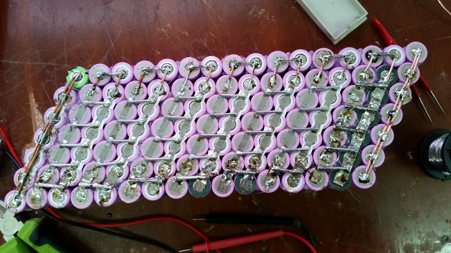

Сегодня на 80% закончили с АКБ.
Спайка элементов закончена.
Решил все же сделать более мощную АКБ чем изначально но 1 элемента не хватило и пришлось установить элементы более высокого уровня.
  Технические характеристики
  • Емкость: 18200 мАч
  • Напряжение: 59.20 В
  • Долговременный ток: 28.00 А
  • Максимальный ток: 37.80 А
  • Масса: 5264 гр
  • Габариты, мм: 114 × 70 × 296
  •  Примерный пробег при скорости 23-27км/ч без педалей:97.9 км
Осталось дождаться плату управления BMS и датчик температуры.
И самое проблематичное это переделка зарядного устройства с 48в на 60в..
Там нужно заменить конденсаторы но к сожалению в моем городе их купить негде..

Емкость: 18200 мАч
Охренеть. Но маловато, конечно, при таких-то размерах.
А вот это уже серьезно.
Это по прикидкам? Очень интересно, что будет в реале.

Для электро велосипеда в первую очередь играет роль вольтаж а потом уже ампераж. С этой батареи я планирую снимать 67в и 45а. А это 3кв или 60-70 км/ч и пробег около 50км без педалей. А мне нужно на работу ездить и на обед всего 20км и не всегда получается так сильно гнать и люблю педальки покрутить.. А кондеры наверное проще самому где то купить... Просто когда они срочно нужны найти сложно.
Провода я использую нового покаления. Они селеконовые с множеством жил и держит ток до 80а
Сколько вышла стоимость одного элемента 18650? С учетом доставки. И сколько bms стоит?
Изменено пользователем indo
Я брал элементы в разное время по разной цене из за курса.. В среднем 200р-250р за элемент. БМС заказал из китая мощную на 16 паралелей 60а за 2200р но как приедет буду тестировать... а то у китайцев часто идут не совпадения.. так что либо бесплатно бмс получу и сам доработаю либо просто поставлю и буду кататься.

В Питере оптом за 260 р можно взять, как раз еду в командировку.
И Дропауты усиливали? А то на электротранспорте предостерегают - вырвет, надо усиливать. Все равно, заднее МК или переднее.
260р смотря за какие элементы? Я из китая последнюю партию заказывал за 176р за 1шт.. Так что считаю 260р очень дорого! По самой дорогой цене за 250р я брал из Томска но они на элементы контактной сваркой прикрепили полоски для припайки... Вот только как оказалось эта лента очень неудобная для пайки паяльником.. Так что проще и дешевле паять проводом...

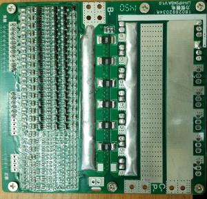

Наконец появилось время продолжить сбор АКБ..
Сегодня планирую установить BMS

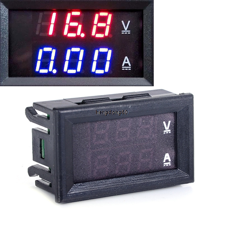

Еще если успею то через шунт установлю в ЗУ  "цифровой вольтметр амперметр"
Красный-синий-из-светодиодов-постоянного-тока-0-100-В-10A-двойной-дисплей-цифровой-из-светодиодов-вольтметр.jpg
