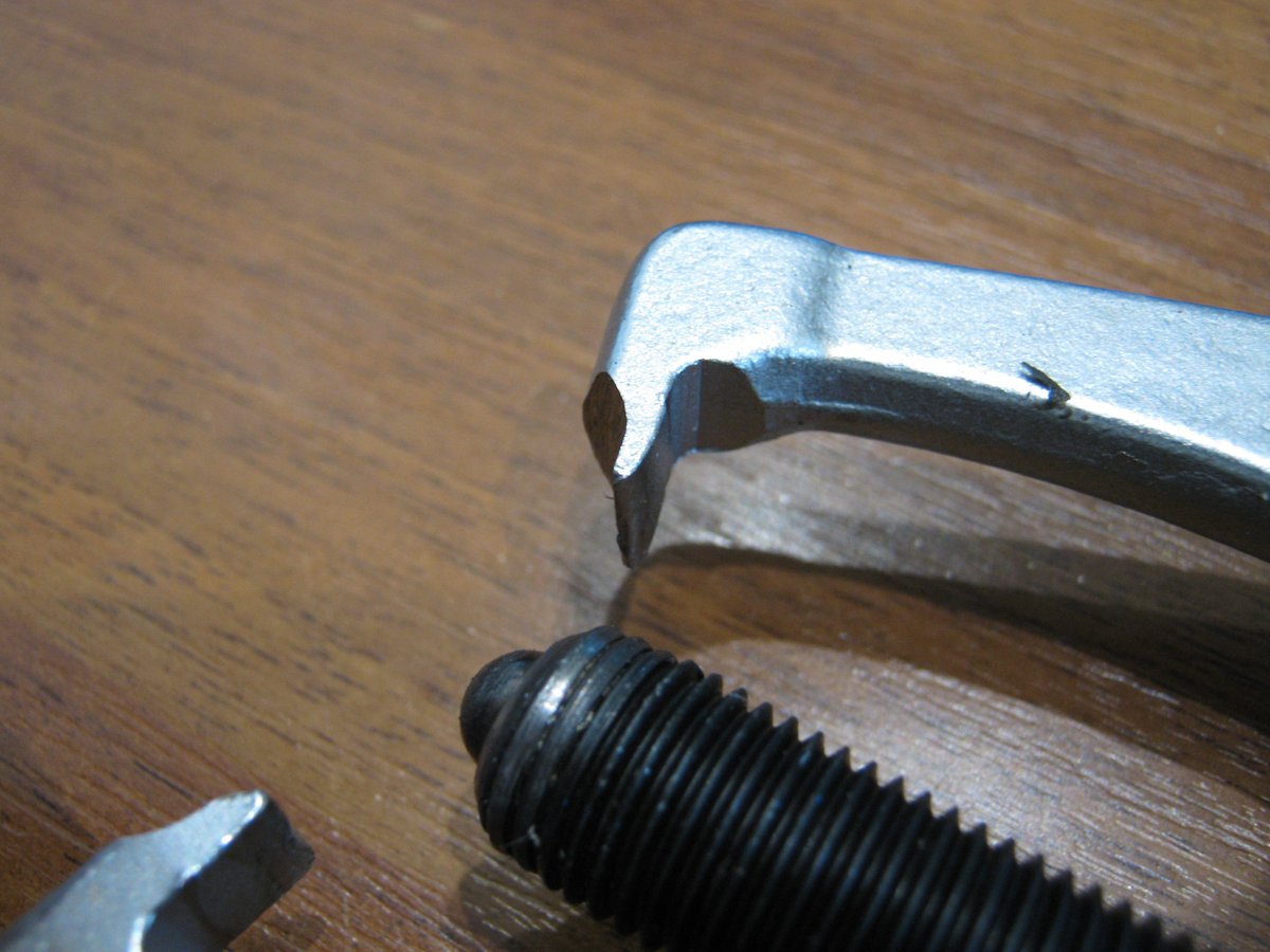

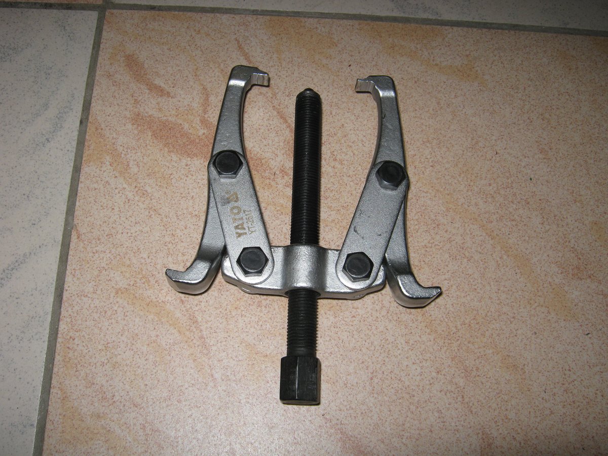

waldo Опубликовано 14 февраля, 2014 Поделиться Опубликовано 14 февраля, 2014 (изменено) Эта фигня - съемник для подшипников. Думаю, продается в магазинах автозапчастей. P.S.О! Оказывается есть такая в хозяйстве на работе. Только кое-кто ее "доработал напильником", и лапки прослабил. Но шатуны, я думаю, снять хватит. Изменено 14 февраля, 2014 пользователем waldo "По эту стороны могилы безопасности не бывает." /R.A.H./ Ссылка на комментарий Поделиться на другие сайты Поделиться
mgear Опубликовано 14 февраля, 2014 Автор Поделиться Опубликовано 14 февраля, 2014 Эта фигня - съемник для подшипниковВо как. А я думал, какой-то странный съёмник для шатунов (не тот, который юра). Пытался сообразить, как его применять. У папы был давным-давно какой-то похожий для мотоцикла, я сейчас вспоминаю. Ну без съёмника попробую обойтись. Родной всё равно на выброс, а новый, наверное, так наденется. Ладно, направление поисков понятно.Теперь хотя бы ясно, на что смотреть. Как сделаю - отпишусь. Ключ в магазине я видел примерно такой же, только гнилой. Годится разве что детский пластмассовый конструктор крутить. http://img-fotki.yandex.ru/get/9310/78579874.1/0_dba44_158eee5f_XXS.jpg Идеальные колёса для нашего асфальта Ссылка на комментарий Поделиться на другие сайты Поделиться
incognito Опубликовано 14 февраля, 2014 Поделиться Опубликовано 14 февраля, 2014 У него там действительно показан инструмент это вот та трубка с отверстием и наклейкой. Похоже на свечной ключ, хотя хз. А съемником потом можно попытаться стащить шатун с вала, хотя вот эти подточенные лапки могут и сломаться. Ссылка на комментарий Поделиться на другие сайты Поделиться
