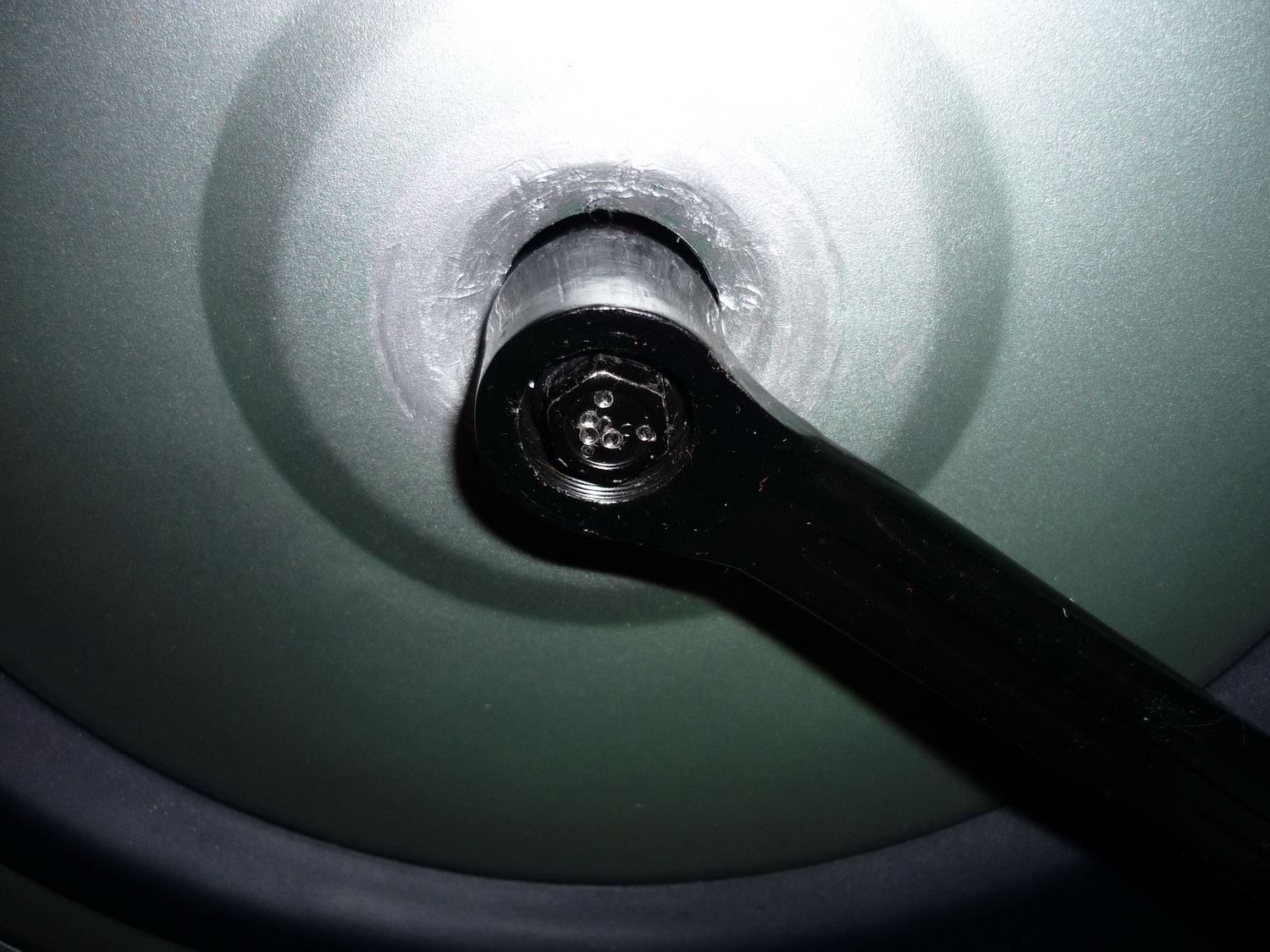

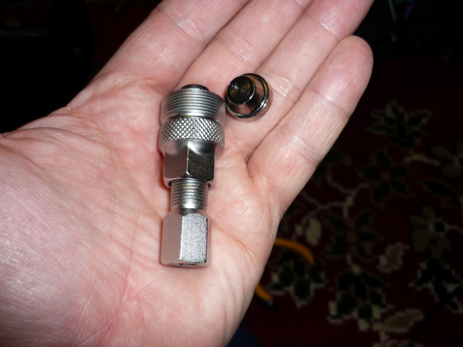

Наконец-таки, попал в края автомагазинов и купил ключ (100 рэ). И, чтоб не париться, какой попало самый дешёвый съёмник (210 рэ).

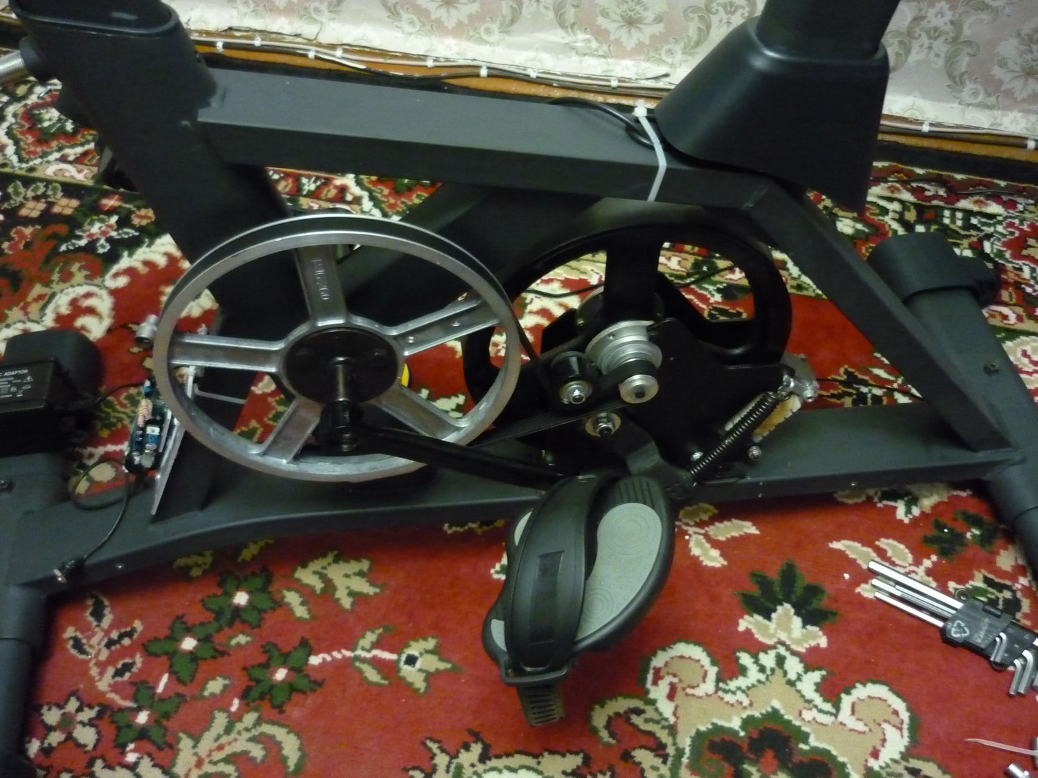

С ключами засада. Из-за дебильной конструкции узла хорошие ключи туда не лезут. Пришлось купить адский ключ известной фирмы "China Noname". Продавцы допрашиваются на тему "свечной ключ на 16", внешний диаметр замеряется штангенциркулем, чтоб было не больше, чем 20,5 мм. В нормальных магазинах продают нормальные ключи, но диаметр минимум 22 мм. Из двух жуткого вида ключей выбрал чуть менее жуткий на 20 рублей дороже. Тот, что за 80, внушал ещё меньше доверия.

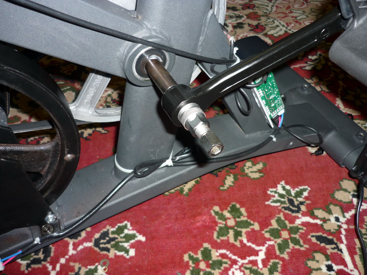

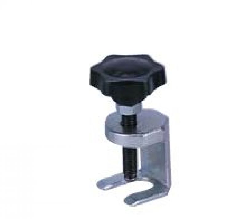

Конечно, я сомневался что ключ выдержит. С таким внешним видом (соответственно, технологией и культурой производства) он никак не может выдерживать нагрузку. К счастью, гайки были закручены несильно, так что этим вечером счастье, наконец, вошло в мой дом. Немного повозился со съёмником, он всё время норовил вывернуться. Пришлось фиксировать его струбциной и подкладывать монетку, чтоб выжимной болт не съезжал. Из-за этого ремонт вышел дороже ещё на 10 копеек.

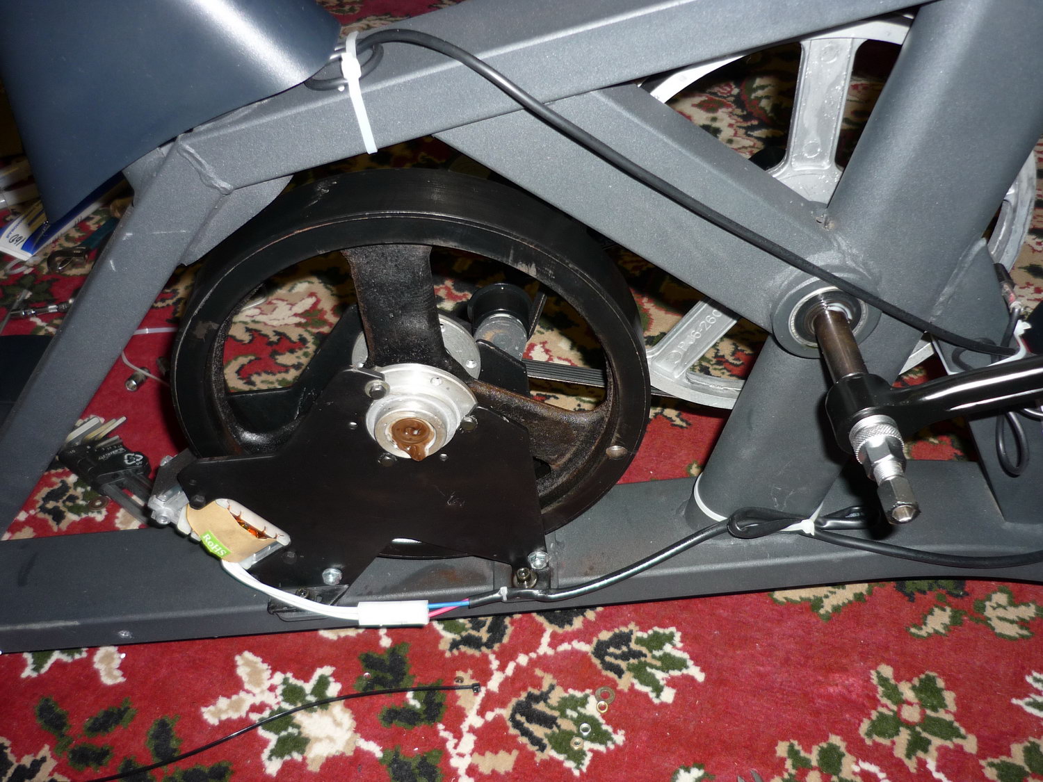

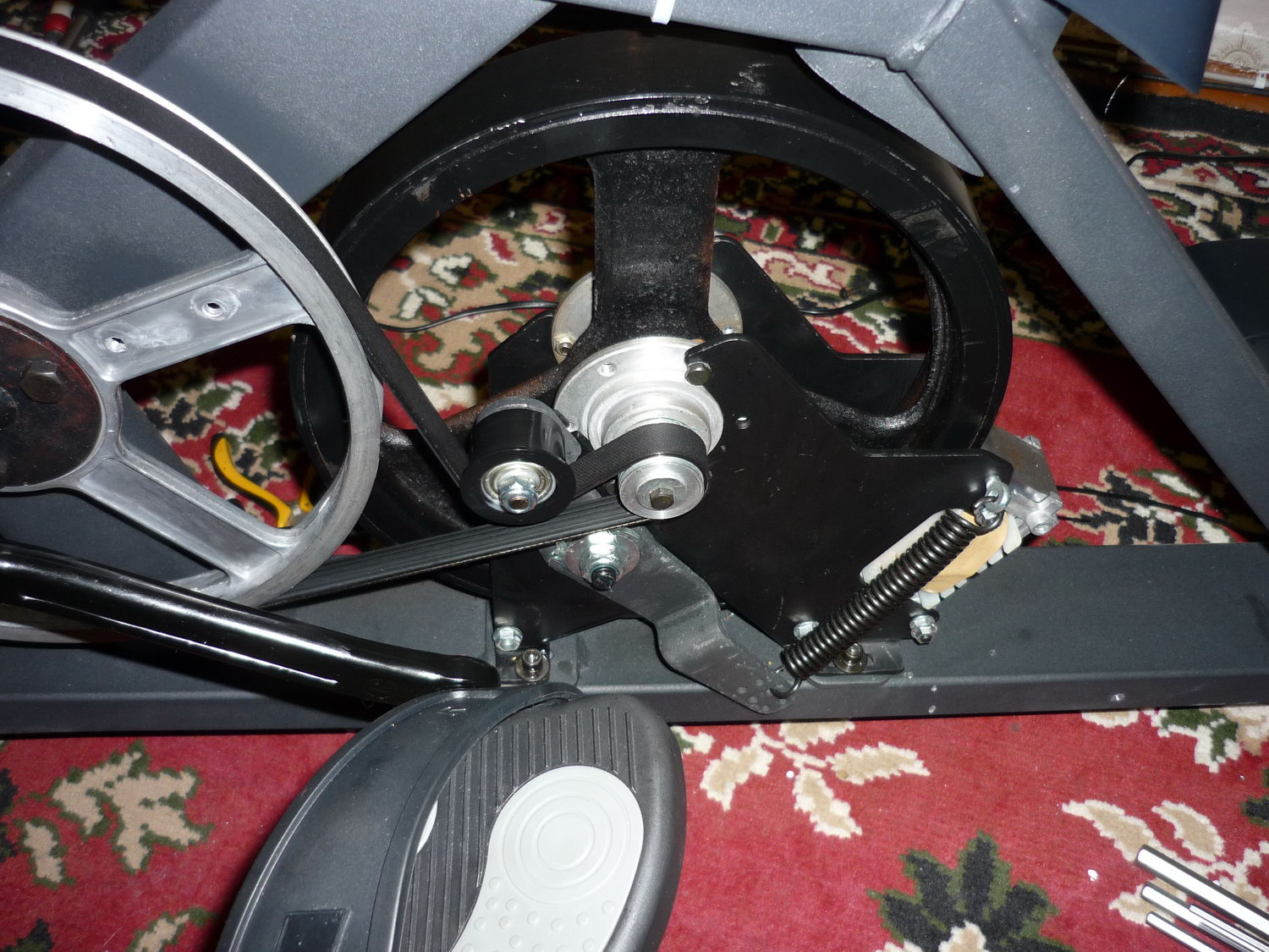

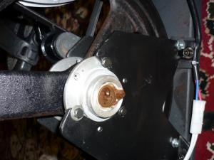

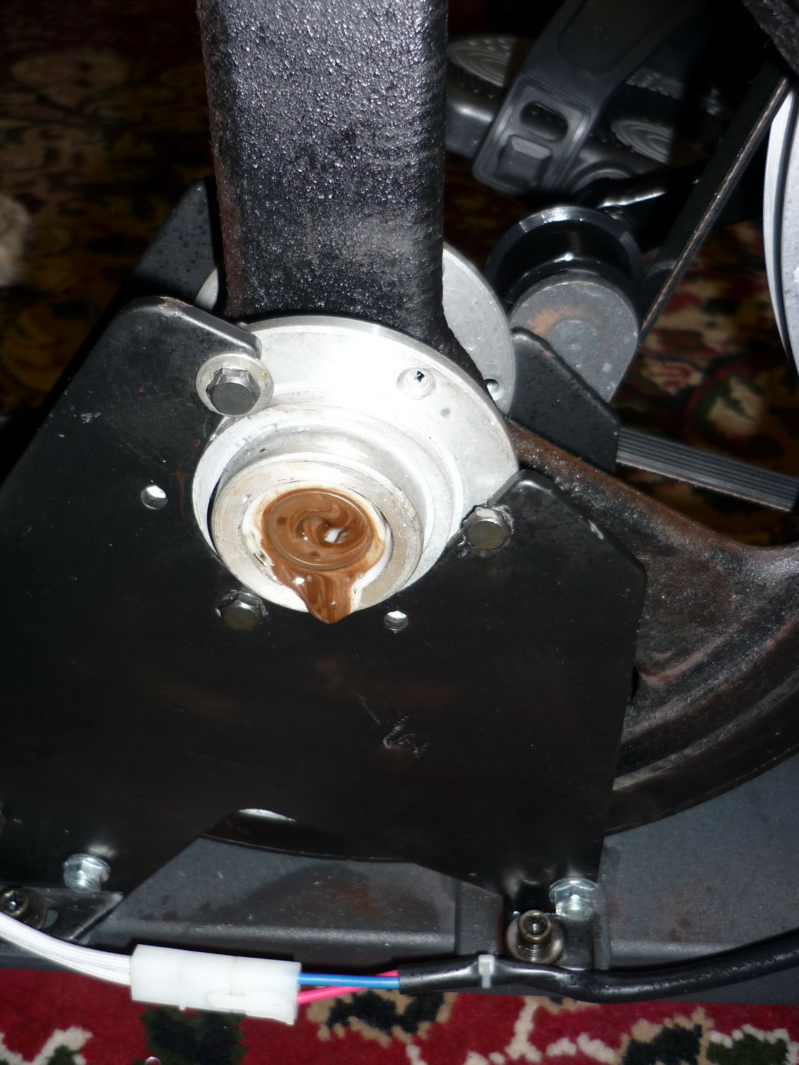

Насколько удалось разглядеть, стук был не из-за разбитого подшипника, а из-за люфта оси в нём. Ось во внутреннем кольце сидит неплотно и гуляет влево-вправо миллиметра на полтора, отсюда и стук. Чтоб не люфтило, намотал несколько витков медной проволоки между подшипником и стопорным кольцом. Так как там нагрузка небольшая, думаю, прослужит вечно.
Тренажёрчику года два, крутим с женой его на пару без фанатизма, но часов по 20-30 в неделю набегает. При этом следов износа я не увидел. Мораль: тренажёр за 6 тыр вполне нормиковый для бытового применения.
Съём-надевание кожуха фотографировать не стал, и так всё понятно. Саморезы там двух видов, по пластику и по металлу. Те, что по пластику, стягивают половинки кожуха через верхние отверстия, а те, что по металлу, крепят к раме через нижние ряды отверстий. Для разборки открутить надо их все.

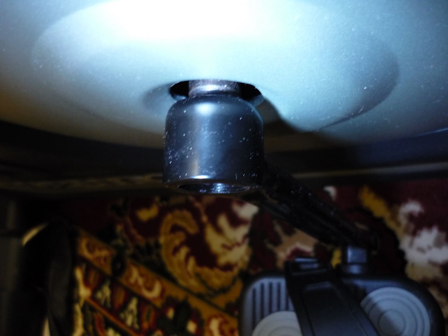

Можно, наверное. Резьба, вроде, похожа на стандартную. Счастье этих педалей в том, что у них снизу груз приделан, и площадки в покое всегда горизонтальны ремешком кверху. Нареканий к ним по удобству, в общем, никаких. Ремни заводские только вот не вполне надёжные. Пластик какой-то дешманский.

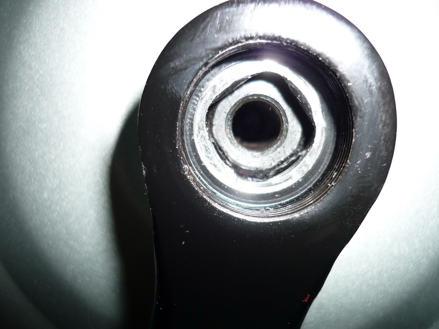

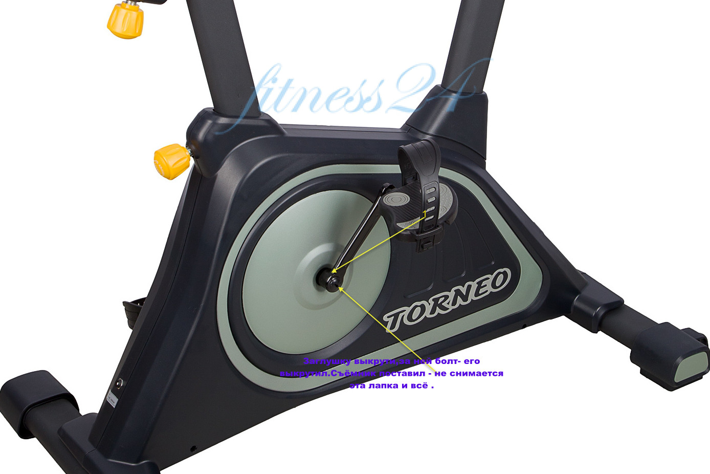

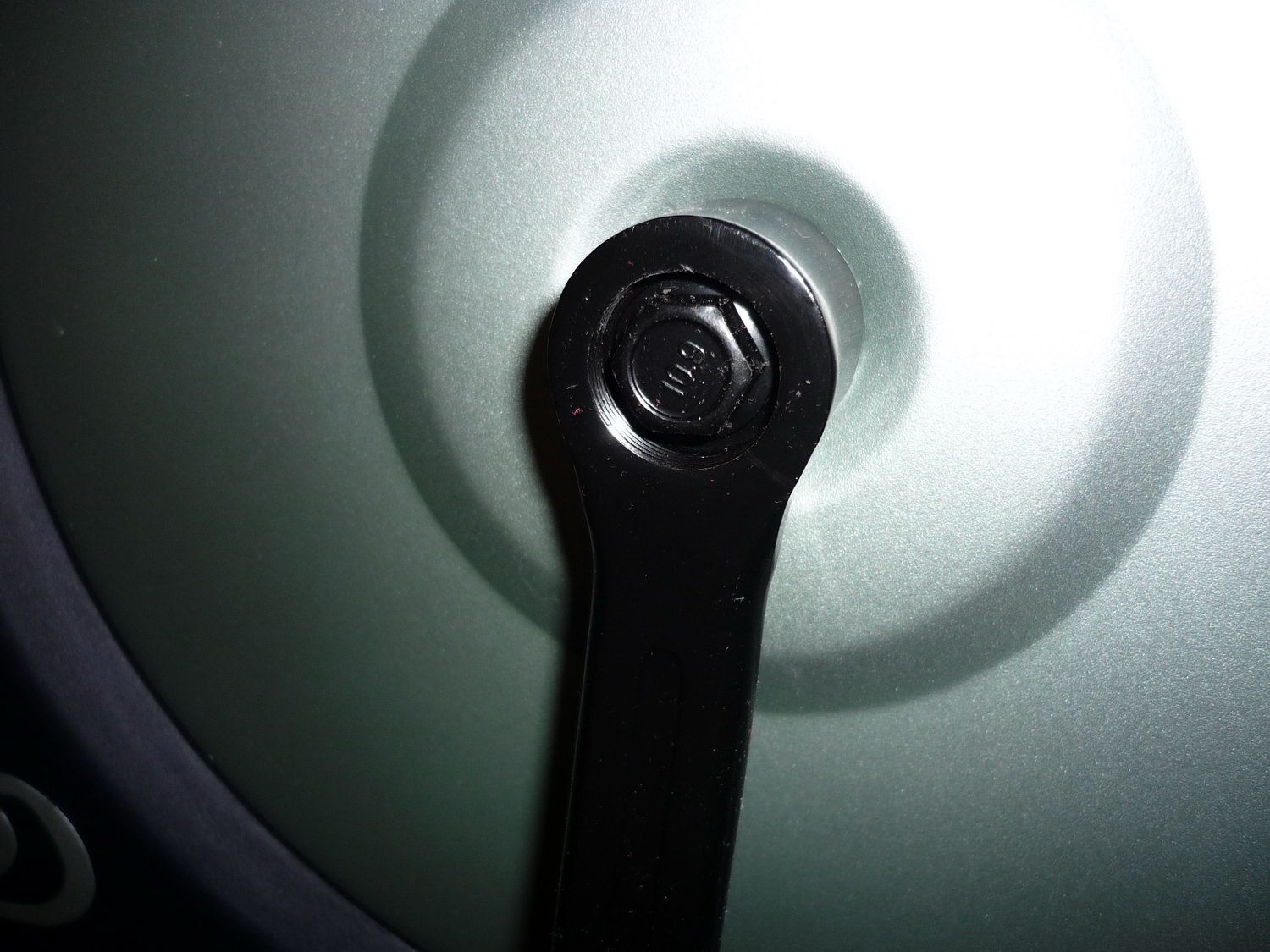

Здравствуйте!Подскажите может кто знает как снять лапку с велотренажёра Торнео Фаворит B 707? Пластиковую заглушку выкрутил.там болт - выкрутил,съёмник поставил - не могу снять лапку.Причина разборки что то застучало внутри.

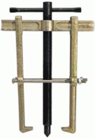

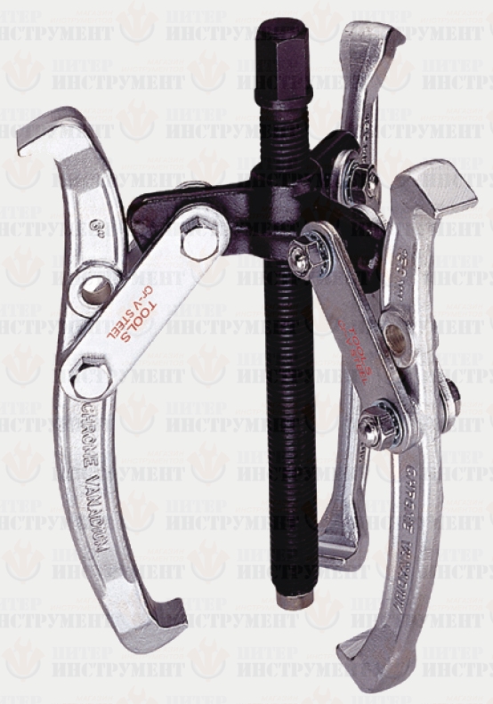

Попробую.Рассматриваю варианты крепления - может лапка на резьбе,может её на горячую сажали.Неужто со всей дури забили её на вал.Места развернуться нет -пластик близко - съёмник конечно не такой мощный какой на фото выше.Но лапка и на миллиметр не сдвинулась.Сфотографирую чуть ближе завтра.Пластик что ли резать по кругу - так как мощнее съёмник не влезет -ну и конечно лапки подточить.Новый треник и что то внутри зашумело - обидно.
Уже отдал этот съёмник - могу только завтра сфотографировать.Буду покупать свой чтобы его лапки подточить.Выпуклый пластик чтоб его мешает лапы съёмника ставить.Может съёмник который использовал мал для этой операции.Раньше велики разбирал - а тут удивительно сильно так посажено.
вот такой
Что плохо у этих съёмников низ лап -бугор этот не влазит - пилить его надо другие видел на фото тоже подпиливать нужно.
А второй съёмник им наверно можно но усилие рукой шишь открутишь.(такого нет)
Есть третий -но его точить нужно - бугорки -попробую но лапы наверно сломаются.
Изменено пользователем SeverTV

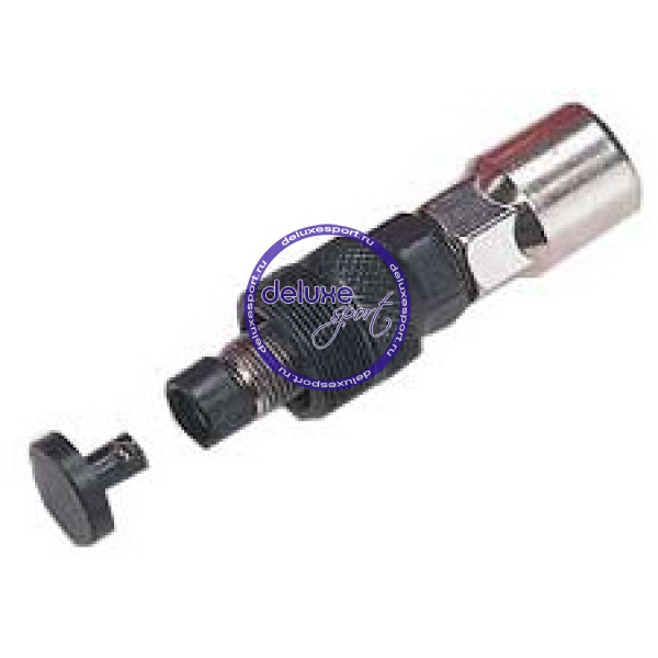

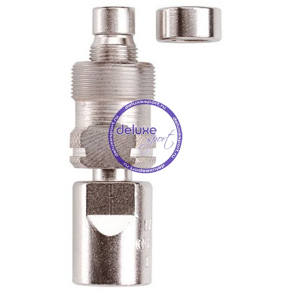

есть спецсъёмник именно для снятия шатунов
К моему торнео он не подходил. Там резьба закрашена, и стандартный съёмник не вкручивался. Поэтому и пришлось покупать универсальный лапчатый.

вы лапки (бугорки) спиливали.Там резьба есть но она какая то не уверенная - на ней пластиковая пробка держится.Придётся пробовать всё равно.
Вот эта выпуклость пластиковая  мешает лапчатому съёмнику -лапы туда пропихнуть.Либо их срезать - либо съёмник спец (велосипедный) А вы говорите что резьба закрашена и на моём закрашена то есть она слабая так для пластика.
@SeverTV, у меня конструкция корпуса другая, и сами шатуны другие, поэтому лапчатый съёмник справился с задачей. Правда, съёмник сам неподходящий для этой задачи, набок заваливается при закручивании болта. Мне пришлось его струбциной фиксировать.
А штатный велосъёмник не подходит, потому что добрые торнеовские технологи красят шатуны целиком, включая резьбу под съёмник.

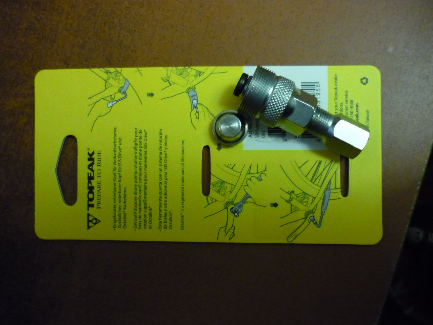

Вот такой съёмник подойдёт http://www.e-trail.ru/katalog/internet-magazin/aksessuary-dlja-elektrovelosipedov/semnik-shatuna-dlja-velosipeda (не реклама) резьбу то можно отчистить? По всей России пишу эти Торнео никто не разбирал что ли?Сервис центры же существуют даже в списке есть или липа всё это?
Ну вот у меня именно такой, один в один. Во фрирайде брал по какой-то гораздо более разумной цене от 70 до 200 рублей, точнее не помню. Мне не подошёл. Вообще не вкручивался. А резьбу как отчистить? Её только надо метчиком проходить или долго и занудно скоблить крюком каким-нибудь. Краска-то не мягкая ни разу. Можно, конечно, попробовать смывкой, но она кааааак смоет что-нибудь лишнее.
По вашим снимкам не видно, краска на резьбе есть, как у меня, или нету её. Если нет, то велосипедный съёмник, может, и подойдёт. Резьба невнятная - это только кажется. На велике такая же она мелкая, но усилие держит достаточное для съёма. Если, конечно, вкрутить туда съёмник как следует и попшикать вэдэшкой. Причём там она точно алюминиевая, а на торнео, может, и стальная даже. У болта, который прижимает шатун, площадь резьбы меньше из-за гораздо меньшего диаметра и ничего, прижимает ведь, не срывается.

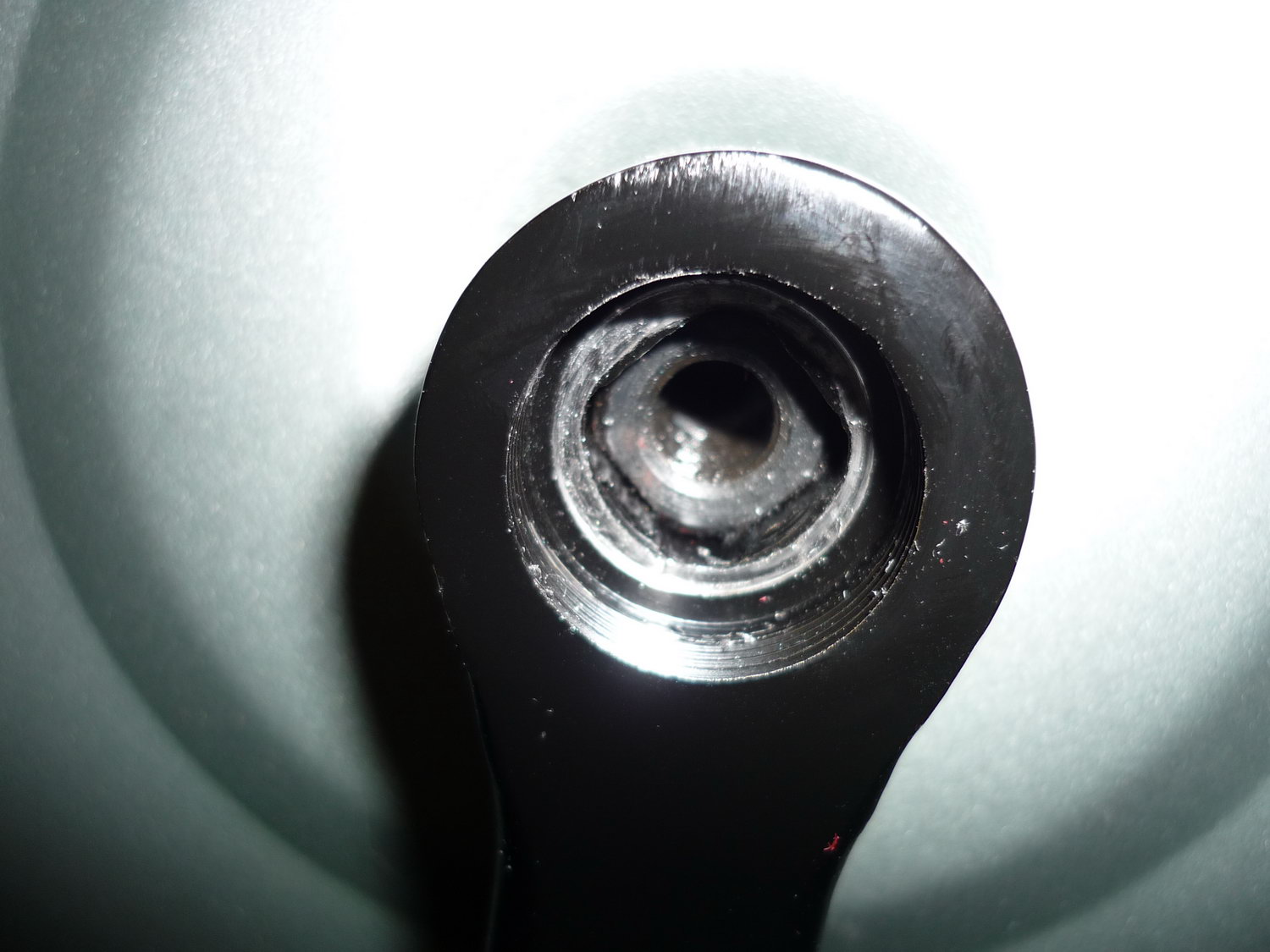

С Рождеством!Съёмник заказал - посмотрим как придёт.В нашей деревне нет таких.Резьбу рассмотрел вроде нормальная и краской не залита (глубокая) - позже отпишусь чем эта эпопея закончилась.
  • 3 недели спустя...
Приветствую!Съёмник пришёл.Пять минут и всё снято. Капец- что внутри- новый тренажёр.Смазки нет вообще нигде,есть пыль ржавая,внизу валялись два болта и шайба.Все остальные болты пришлось подтянуть (были откручены).
