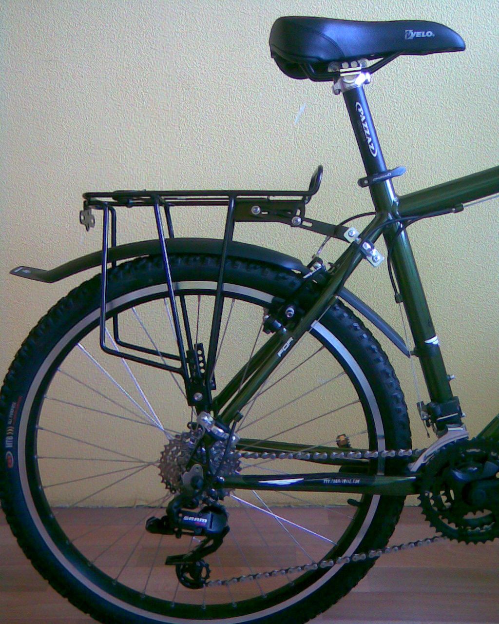

Гость Опубликовано 16 марта, 2010 Поделиться Опубликовано 16 марта, 2010 Народ что скажете про такое крепление багажника. Может посоветуете что дельное. Ссылка на комментарий Поделиться на другие сайты Поделиться
Гость Опубликовано 16 марта, 2010 Поделиться Опубликовано 16 марта, 2010 Народ что скажете про такое крепление багажника. Может посоветуете что дельное. Немного высоковато расположен, рюкзак будет неудобно крепить, да и центр тяжести вверх уходит. Пониже нельзя опустить? Насколько я понял, на раме отверстий под крепление багажника нет, тогда переднее крепление багажника лучше крепить за вертикальную трубу рамы (в которую подседельная вставляется). А вообще это неплохой багажник под велорюкзак, а тема-то про горные... Ссылка на комментарий Поделиться на другие сайты Поделиться

den Опубликовано 17 марта, 2010 Поделиться Опубликовано 17 марта, 2010 Народ что скажете про такое крепление багажника. Может посоветуете что дельное.Немного вперед наклонить, чтобы рюкзак не сваливался. Если вы думаете, что вы способны на что-то, вы правы. Если вы думаете, что у вас не получится что-то, вы тоже правы. © Генри Форд Ссылка на комментарий Поделиться на другие сайты Поделиться
Гость Опубликовано 17 марта, 2010 Поделиться Опубликовано 17 марта, 2010 Решил не плодить темы, вот и вставил свой вопрос в близкое. Опускать багажник однозначно буду и наклон есно тоже обеспечу. Интересует кто как и чем крепит сие чудо. Ссылка на комментарий Поделиться на другие сайты Поделиться
Гость Опубликовано 17 марта, 2010 Поделиться Опубликовано 17 марта, 2010 У меня GT Avalanche, рама тоже не имеет штатных мест креплений багажника, но у меня крепеж реализован по другому, для данной рамы не применим. А способ приведенный на фото выше-самый распостраненный и вполне надежный. В интернете много отзывов по подобному крепежу с помощью сантехнических хомутов, отзывы положительные. Ссылка на комментарий Поделиться на другие сайты Поделиться
den Опубликовано 18 марта, 2010 Поделиться Опубликовано 18 марта, 2010 Интересует кто как и чем крепит сие чудо.У меня в комплекте с одним из багажников шли хомуты для крепления к таким рамам, у которых специальных отверстий нет. При креплении к верхним перьям получается трапеция, это достаточно жестко и надежно. В любом случае, основная нагрузка пойдет на ноги багажника. Там они обычно и ломаются Если вы думаете, что вы способны на что-то, вы правы. Если вы думаете, что у вас не получится что-то, вы тоже правы. © Генри Форд Ссылка на комментарий Поделиться на другие сайты Поделиться
