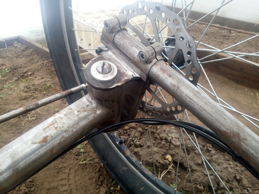

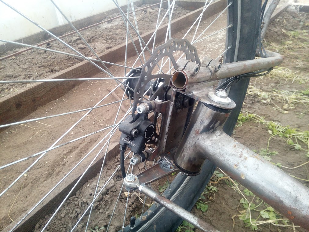

maxxximus Опубликовано 5 января, 2019 Поделиться Опубликовано 5 января, 2019 Да вот я какраз про подобный то у тебя и спрашивал, интересен был подобный агрегат.Колесико заднее с амортом? Или исключительно рамой пружинит? А кулаки передние и крепление осей? Амортизация есть? Ссылка на комментарий Поделиться на другие сайты Поделиться
O-Witte Опубликовано 5 января, 2019 Автор Поделиться Опубликовано 5 января, 2019 более большие колеса меньше удобство для поворота. Не могу сказать, мне не с чем сравнивать... Колесико заднее с амортом? Или исключительно рамой пружинит? Рама и толстая резина. Этакий недофэт. А кулаки передние и крепление осей?Оси полые, 17 мм, втулки на промах, кулаки сварные, шкворня 10 мм. Знаю. Умею. Могу. Делаю...Если работать молча - никто не заметит преодолеваемые тобой трудности. Ссылка на комментарий Поделиться на другие сайты Поделиться
Mizantrop Опубликовано 5 января, 2019 Поделиться Опубликовано 5 января, 2019 @O-Witte,Олеж - красава! Но опять не понял как ты рулишь? Правым рычагом? А где трапеция? Короче, снял бы побольше видео! И спинку закрепи! Ссылка на комментарий Поделиться на другие сайты Поделиться
O-Witte Опубликовано 5 января, 2019 Автор Поделиться Опубликовано 5 января, 2019 Саш, там их два, правый и левый. И трапецЫя есть, как же без нее? А на кресле ось эксцентрика сломалась по дороге, заменить нечем было))) Знаю. Умею. Могу. Делаю...Если работать молча - никто не заметит преодолеваемые тобой трудности. Ссылка на комментарий Поделиться на другие сайты Поделиться
