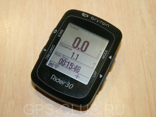

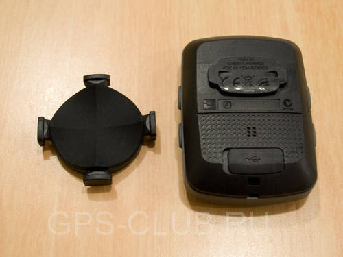

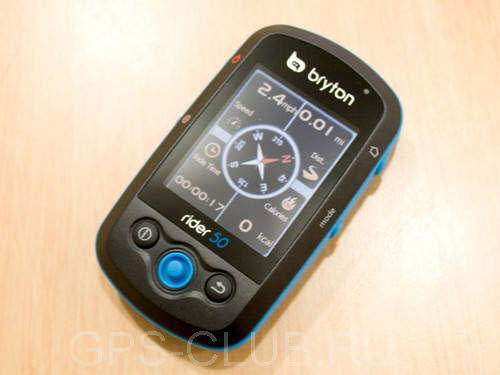

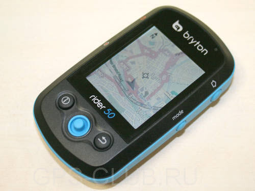

Начинающая компания Bryton, Тайвань, специализируется на выпуске GPS-устройств. Она представила два велосипедных устройства Bryton Rider 50 и Rider 30, конкурентов Garmin Edge 705 и Edge 500, а также собирается начать продажи GPS спортивных часов для бегунов и других атлетов. Rider 30 будет доступен в продаже уже в середине ноября 2010 года у дистрибьютора Bryton, фирмы Selwyn Sport.
Rider 50 это прямой конкурент GPS-устройства Garmin Edge 705 и на первый взгляд они очень похожи. Но есть одна большая разница: Rider 50 примерно на 100 фунтов дешевле, цена новинки составляет 179.99 фунтов. Rider 50T, включающий датчики биения сердца и скорости, стоит 249.99 фунта. Также, они доступны в США и Австралии за 399/499 долларов (с аксессуарами), а в Европе 199/299 Евро.
Rider 50 намного меньше (5.5х9.6х2.16 см.) но имеет такой же экран (3.5х4.3 см.), вес (106 г.), а время работы от одного заряда аккумулятора составляет 15 часов, также как и у Edge 705. Устройство имеет по две кнопки н акаждом боку, а также две+джойстик на фронтальной части, что опять же почти идентично конкуренту.
"Rider 50 будет использовать крепление, идентичное Rider 30".
Rider 50 имеет на борту 2 ГБ памяти, а также слот для карт памяти SD (в комплекте есть карта на 2ГБ), для хранения карти иных данных. Все карты основаны на OpenStreetMap, что означает высокую детализацию, простоту просмотра на экране, и что очень важно, они бесплатны. Минусом таких карт является то, что сообщество не всегда фиксирует все дороги, а также маршрутизация таких карт бывает ошибочной.
SD карта памяти имеет предзагруженные карты, но рекомендуется сразу же обновить их с помощью соответствующего программного обеспечения на диске, из комплекта поставки, или онлайн.
Основной велосипедный экран является настраиваемым и имеет до шести различных полей данных, с 33 опциями для каждого (705 имеет до 16 полей на двух экранах, при желании). Они очень легко просматриваются и включают некоторые приятные графические функции, как то центральный компас, если выбрана соответствующая опция. Единственной вещи не хватает - это индикация заряда батареи, но, будем надеяться, что эта оплошность будет ликвидирована в следующей прошивке устройства.
В добавок к велосипедному и картографическому режимам, в устройстве существует режим тренировки, в котором пользователь может записывать данные пройденных кругов и соревноваться с собственными рекордами или с MyBuddy, виртуальным партнером. В устройстве реализован даже шагомер, так что пользователи смогут измерять свои хождение или бег.
Устройство также имеет функцию навигации, как по предзагруженному маршруту, так и до определенных координат или точек интереса. На сегодня, маршруты можно создавать только на сайте http://www.brytonsport.com, а потом передать на устройство с помощью программного обеспечения Bryton Bridge.
Bryton хочет создать свое онлайн сообщество по обмену маршрутами, но, думается, что пройдет не так много времени как они откроют его и пользователи смогут обмениваться маршрутами на различных сайтах и загружать GPS файлы на свои устройства. Пользователь может также обмениваться маршрутами и историей своих тренировок с другими устройствами Rider 50 с помощью беспроводной передачи данных KnockKnock.
Rider 50 доступен только в одной цветовой схеме: черный с голубой полоской. Хотелось бы, чтобы цветов было больше, ведь это значительно повлияло бы на объемы продаж.
Устройство Bryton Rider 30, по замыслу производителя, должно стать прямым конкурентом Garmin Edge 500. Это решение является GPS компьютером для тренировок, имеющим возможность давать указания направлений движения. Устройство стоит 139 фунтов/ 149 долларов США/149 Евро.
Rider 30 весит всего 55.5 г., имеет размеры 6.9х4.8х2.1 см. и совместимо с ANT+, также как и Edge 500. Время работы от одного заряда батареи до 35 часов.

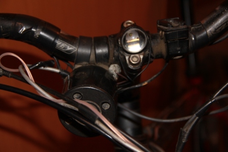

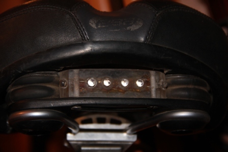

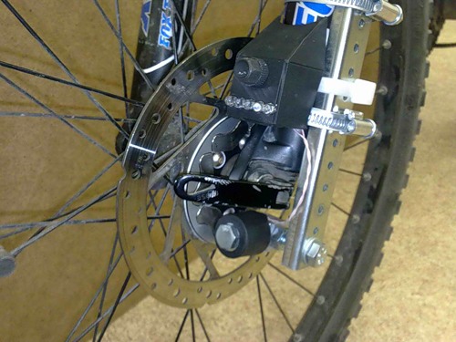

Началось всё с того, что сын "изъял" у меня задний велофонарик-мигалку в фонд своих игрушек. И я начал подумывать о замене. Мысль о велогенераторе меня посетила раньше, чем я заехал в магазин за фонарём. Первые версии имели не самые лучшие характеристики, сейчас я представлю на ваш суд последние разработки.
В этом велогенераторе используются магниты из старых жестких дисков толщиной 2 мм и катушки от советского телефона 70-ых годов выпуска (служили для звонка). Одного такого генератора с двумя катушками достаточно, чтобы ярко обозначить велосипед на дороге: 1 катушка - на 12 красных светодиодов (6 сзади и по 3 в торцах руля),подсветку монетки (2 светодиода), а вторая катушка нагружена светодиодом Q5 (пердний фонарь) через диодный мост. На данный момент использую 3 экспериментальных генератора, удивляю прохожих попеременным мерцанием из-под тормозных ручек. КПД генератора достаточно высок, почти не тормозит колесо.
http://www.e1.ru/talk/forum/read.php?f= ... 8&t=201058
Когда я в 2007 начал ездить на машине с включенным ближним, надо мной постоянно прикалывались и по городу таких каталось лишь единицы. Я быстро ощутил все плюсы такой своей заметности. Нынче всех обязывают постоянно ездить с включенным светом и мы не будем отставать…
Мысль появилась больше года назад, когда даже днем, на велике, стал ездить со стробом (плюсы тоже ощутил). Но немного утомляло включать/выключать фонарики. Ну и замена батареек, ясно дело.
Практически одновременно я повстречал некого Диму У. он продемонстрировал мне свое изделие- самодельный велогенератор ,тем самым и подтолкнул меня на дальнейшее развитие идеи.
Суть его замысла заключалась в оригинальной конструкции генератора для велосипеда. Магниты налеплены на тормозной диск, а рядом самодельная катушка. И все это идет на светодиоды, которые мигают в такт прохождения магнитов через катушку. Естественно, когда останавливаешься, мигание прекращалось и это мне не понравилось. И я задумал для себя свою концепцию ходового света:
Задача: Необходимо обеспечить во время движения строб сзади и спереди+он должен работать во время короткой остановки (ожидания светофоров и т.п.) я для себя решил, что это будет 5 мин. (с запасом). Так же требуется минимальное время старта системы и минимальное время накопления заряда, начиная от скорости 10 км/ч.
Начальные требования к желаемой системе (она частично построена для эксперимента):
1. Источник энергии: Как можно более простая для изготовления катушка. Число магнитов 2-4 установленных на заднем колесе. Щас катушка выполнена на болте М8 проводом с катушки старого эл. счетчика и 6 магнитов. Все на переднем колесе.
2. Схема питания и генерации: Должна обеспечивать 2 фонаря по 5 диодов (Пиранья) в течении вышеуказанного времени стробом 1,5-2 Гц (типа как аварийка) и 3-4 короткими вспышками (сериями)по длине импульса. При этом не сжечь диоды. Щас идет связка: мост+ионистор(5 последовательно по 1 Ф х 5 В)+резистор+платка моргания от китайского фонарика (просто около 1 Гц).
3. Источники света: 2 самодельных фонаря по 5 диодов «Пиранья», для хороших световых пятен, белые вперед и красные назад))). В цетре 3х40°, по краям 80° все это должно быть смонтировано в самодельном корпусе-рефлекторе на «штатных» катафотах-на случай отказа электроники. Щас 5 диодов от того же китайского фонарика на платке в самодельном корпусе.
Краткий отчет о работе тестовой системы:
1. Стартовал с нулевой (фонарь не мигал)зарядки на скорости 10 км/ч, через около 120 м включился строб, еще через 200 м яркость вышла на номинал. Далее остановка через 130 м на красном - все ОК! После поездки 9 км, фара промигала более 5 мин. в максимальном режиме, далее свет угасал в течении примерно 15 мин.
2. Стартовал с нулевой зарядки на скорости 25км/ч, через примерно 10 м включился строб, яркость сразу вышла на номинал.
Тут стоит оговориться, что в капаситорах есть энергия, но ее недостаточно для мигания.

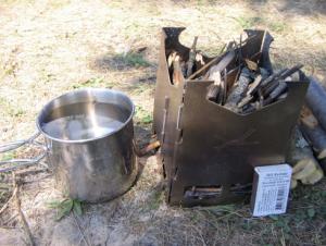

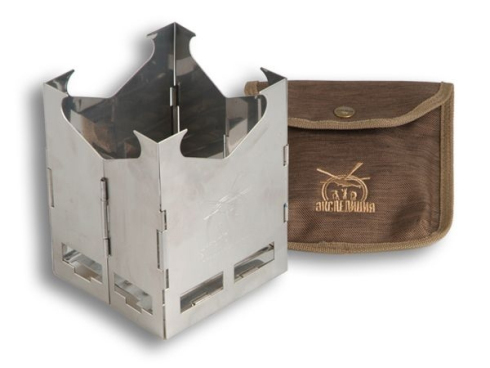

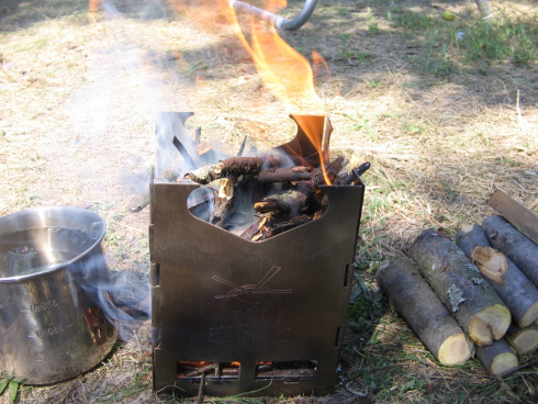

Вот что пишет поставщик:
«Складная экспедиционная печь, легкая и компактная, предназначена для обогрева и приготовления пищи в условиях недостатка дров. Она не займет много места в рюкзаке и даст возможность приготовить обед почти в любых условиях: ее можно растопить щепками, сухими листьями, травой. Печь складывается в прочный чехол – так вы не испачкаете другие вещи после окончания трапезы.
- для обогрева и приготовления пищи
- топится щепками и травой
- 3 литра воды закипает за 13 минут
- материал: нержавеющая сталь
Размеры в разложенном состоянии: 12 x 12 x 15см
Размеры в сложенном состоянии: 12 x 1 x 15см»
http://www.expedition.com.ua/product_in ... ucts_id=65
Вес печки с чехлом - 585 грамм
Стоимость – 232 грн.( около $30 )

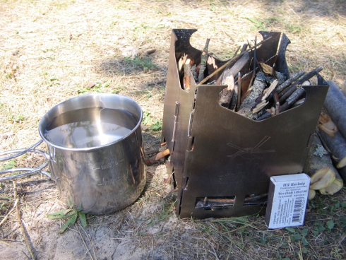

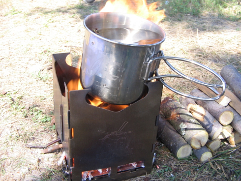

Условия проведения испытаний.
Сухая солнечная погода, +27*С, порывистый ветер.
Место – берег р.Десна в районе села Верхняя Дубечня.
Топливо – хворост ивовых кустов (лоза).
Подготовка печки.
1.На дно положил скомканный лист бумаги (около А4 размера, газетка реламная).
2.Сверху за заполнения наложил мелко поломанных сухих веточек.
3.Из относительно толстой палки нарезал пилкой ножа Victorinox чурок длиной 12-13 см.
Розжиг.
1.С подветренной стороны поджег бумагу через прорезь в стенке. Хватило одной спички.
Через 3 минуты дрова прогорели и на кусок ножовочного полотна, вставленного по диагонали в печку была установлена кружка 0,5 л с водой.
Нагрев воды.
1.в процессе подогрева кружки через оставшиеся проемы подбрасывал мелкий веточки.
2.через 8 минут с момента установки кружки на печку вода закипела.
Итоги подведем…
Печка работает.
плюсы:
Работает на любом мелком древесном топливе..
Экономична, на костер ушло бы намного больше дров.
Ветер не задувает пламя, а наоборот раздувает и усиливает его.
минусы:
Закоптила чашку , да и сама грязная. Отмыть от копоти легко.
Затраты времени ( 12 минут на кружку кипятка 0,5л) великоваты, но нужно учитывать и несоответствие размеров кружки и печки…
Вес 585 грамм не критичен, но можно было бы и полегче сделать….
Вывод.
Достойный экземпляр для любителей использовать все, что дает природа. Имея газовую и бензиновую горелку смысла брать в поход на 5-7 дней не имеет. Но для долгого времяпрепровождения в малолесистой местности очень даже хороший вариант. Прикольно также друзей удивить, которые кроме газа ничего в походе не признают, как топливо.
полезные ссылки:
еще несколько обзоров печки
http://voffka.su/2010/04/pech-skladnaya ... dicii.html
http://www.nozhiki.su/1019/portativnaya ... kspedicii/
http://hiker.com.ua/node/250#comment-10205
В минусы допиши что она после использования страшно-грязная ;)
А в плюсы - что у нее ломаться нечему :)
Немного не по теме, но все же напишу:
Вчера ради интереса купил "Жидкость для розжига" (так и называется) в красном флаконе формой смахивающей на флакон "фэри". Стоимость - около 32 рублей.
И попробовал разжечь печку (зарядив ее углем и дровами). Так вот - после длительной "борьбы" :D я все таки разжег печь, но уголь загорелся раньше дров( :потрясен: ) и на растопку у меня ушел весь литр этой странной слабогорючей (и быстрогорючей ;) ) жидкости :очень смешно!: Обычно мне хватает пары газетных листов :все путём:
И попробовал разжечь печку (зарядив ее углем и дровами). Так вот - после длительной "борьбы" я все таки разжег печь, но уголь загорелся раньше дров( ) и на растопку у меня ушел весь литр этой странной слабогорючей (и быстрогорючей ) жидкости Обычно мне хватает пары газетных листов
Есть жидкость для розжига "Форестер", она полыхает как бензин, успевай только руку с зажжёной спичкой убирать. Вот я после этой "слабогорючки" , с непривычки сжёг себе как-то ресницы Форестером. Теперь уже не знаю, что покупать "Жидкость для розжига" или "Форестер", хрен редьки не слаще :)
