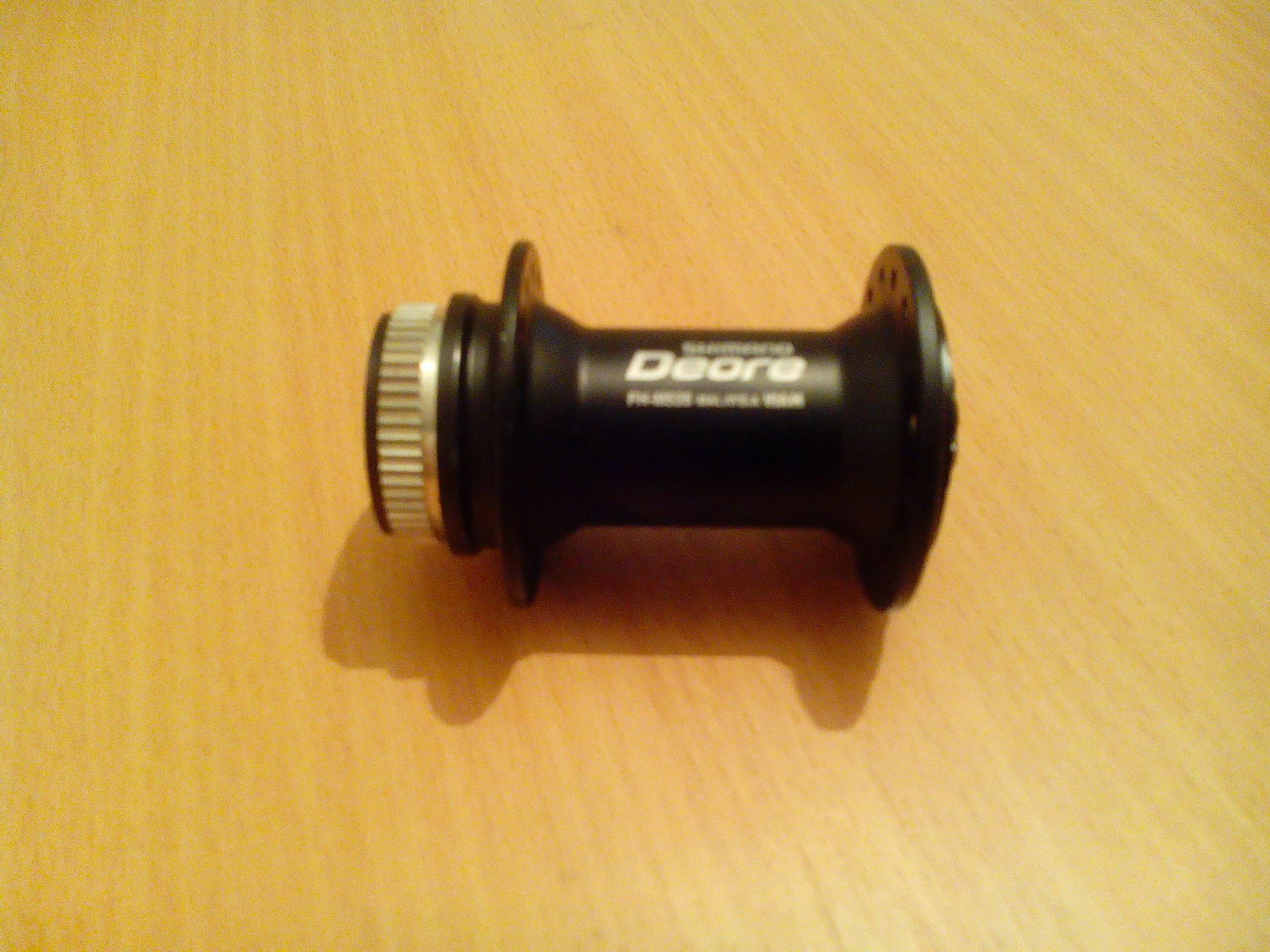

Гость fb03 Опубликовано 28 февраля, 2014 Поделиться Опубликовано 28 февраля, 2014 Просьба к владельцам колёс на ктулхах Shimano LX, SLX, XT, XTR под CenterLock, не под 6 болтов!Обмеряйте плиз, а то пока обода и втулки в пути, я хоть спицы с ниппелями хочу купить. Размеры нужны следующие: Буду премного благодарен. Ссылка на комментарий Поделиться на другие сайты Поделиться
Evinet Опубликовано 28 февраля, 2014 Поделиться Опубликовано 28 февраля, 2014 Задняя втулка XT под CenterLock. С моими кривыми руками вышло примерно так:Ширина втулки - 135ммОт левого края до внутренней стороны фланца 37ммМежду фланцами 50ммДиаметр между отверстиями слева 44мм, справа 45мм.Погрешность если и есть, то не более 1мм, ибо руки кривые не совсем)) Ссылка на комментарий Поделиться на другие сайты Поделиться
Анатолий Опубликовано 28 февраля, 2014 Поделиться Опубликовано 28 февраля, 2014 Могу дать корпус задней втулки Deore fh-m535 под CenterLock, покупал на скидке ради барабана для замены во втулке Deore LX. Но, боюсь что она будет отличаться от XT и XTR. Правильный русский язык это как искусство ниндзя - настоящий мастер применяет его крайне редко. Ссылка на комментарий Поделиться на другие сайты Поделиться
Анатолий Опубликовано 28 февраля, 2014 Поделиться Опубликовано 28 февраля, 2014 (изменено) Может стоит обратиться к ДОКу, во Фрирайд, в Байк. Наверняка где-то есть именно заказанная тобой модель втулки. Неужели тебе не разрешат замерить? Изменено 28 февраля, 2014 пользователем Анатолий Правильный русский язык это как искусство ниндзя - настоящий мастер применяет его крайне редко. Ссылка на комментарий Поделиться на другие сайты Поделиться
