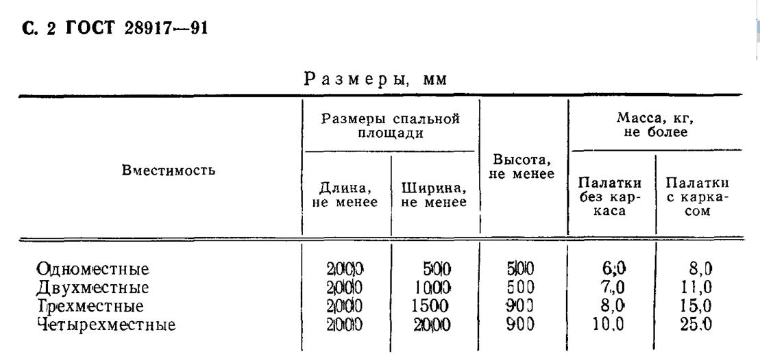

karavai4eg Опубликовано 12 марта, 2014 Поделиться Опубликовано 12 марта, 2014 Значит так. Сразу пресекаю любые холивары на тему ширины палатки.Всех кого не устраивает читаем ГОСТ. Navigāre necesse est, vivere non est necesse. Ссылка на комментарий Поделиться на другие сайты Поделиться
nader Опубликовано 12 марта, 2014 Поделиться Опубликовано 12 марта, 2014 Сразу пресекаю любые холивары на тему ширины палаткиЯ высказал свое ИМХО. Желающие могут трамбоваться в любые габариты, которые нравятся лично им А холивары на тему изменения ГОСТов устраивать не будем Ссылка на комментарий Поделиться на другие сайты Поделиться
incognito Опубликовано 12 марта, 2014 Поделиться Опубликовано 12 марта, 2014 @karavai4eg, "масса палатки с каркасом - не более 15 кг". Ты уверен в актуальности этого ГОСТа? Ссылка на комментарий Поделиться на другие сайты Поделиться

karavai4eg Опубликовано 12 марта, 2014 Поделиться Опубликовано 12 марта, 2014 karavai4eg, "масса палатки с каркасом - не более 15 кг". Ты уверен в актуальности этого ГОСТа? Дык - НЕ БОЛЕЕ же Navigāre necesse est, vivere non est necesse. Ссылка на комментарий Поделиться на другие сайты Поделиться
