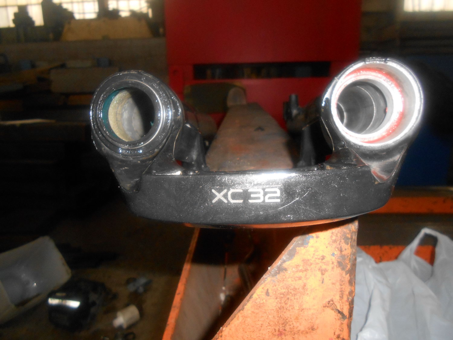

Комедиант Опубликовано 20 марта, 2014 Поделиться Опубликовано 20 марта, 2014 В общем стала протекать вилка Rock Shox ХС 32 и впервые решил её разобрать.Фото выложить сейчас не могу, но смысл из-за разрушения Башинга на пружинной стороне образовались сильные потёртости штока.Из-за дороговизны этих Самых Башингов решил поэкспериментировать и выточить второпластовые втулки.Вопрос. Есть кто данный аспект уже опробывал и насколько актуально он себя зарекомендовал? Ссылка на комментарий Поделиться на другие сайты Поделиться

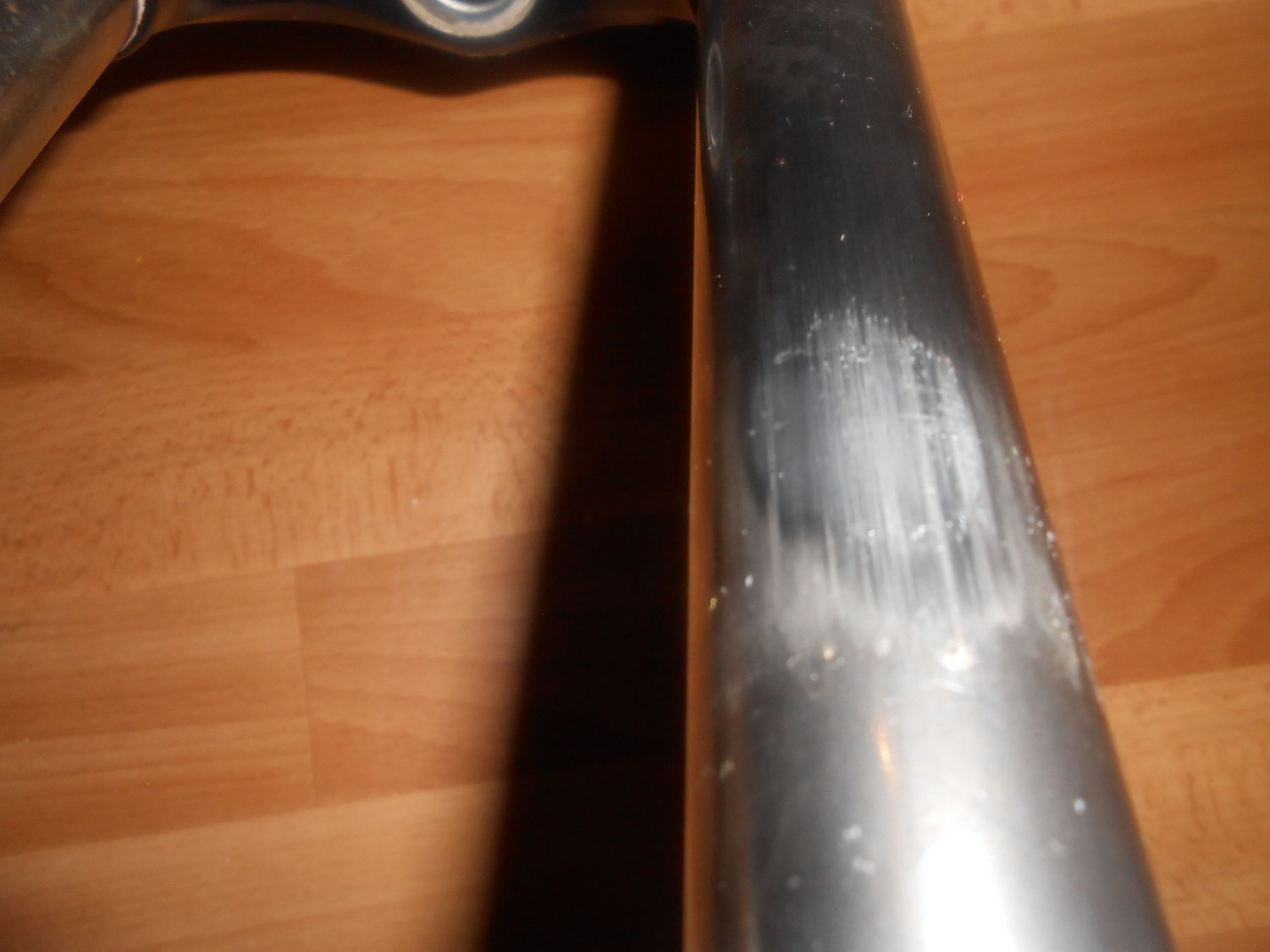

Комедиант Опубликовано 20 марта, 2014 Автор Поделиться Опубликовано 20 марта, 2014 (изменено) Сам сегодня с Плужниковым общался - сказал если зазоры выставить правильно - вообще не стоит париться@incognito, Да откуда новичку знать про все эти тонкости. У меня как разводы из под масла стали повляться на вилке, тк из-за пропускания сальников решил тупо перебрать. а тут такое... Ты прав тут более 4к попахиваетс Nнной попытки хоть как-то смогу отобразить состояние штока Изменено 20 марта, 2014 пользователем Комедиант Ссылка на комментарий Поделиться на другие сайты Поделиться
incognito Опубликовано 20 марта, 2014 Поделиться Опубликовано 20 марта, 2014 Новичок не новичок, но содержать ноги вилки в чистоте (просто протирать тряпочкой) и хотя бы раз в сезон заглядывать внутрь и менять масло вроде не очень сложно. Эти нехитрые действия продлят срок службы вилки в разы.Да, если ногу потёрло, то лучше ее полирнуть. Мистер 1 Ссылка на комментарий Поделиться на другие сайты Поделиться
Мистер Опубликовано 20 марта, 2014 Поделиться Опубликовано 20 марта, 2014 @Комедиант, ноги нужно отполировать. иначе сальники опять сдохнут Меня здесь больше нет.Все вопросы напрямую в вк. Ссылка на комментарий Поделиться на другие сайты Поделиться

incognito Опубликовано 20 марта, 2014 Поделиться Опубликовано 20 марта, 2014 Сама по себе температура для вилки не опасна. Просто при -20 у тебя вся дрянь, которая туда набилась до этого, перешла из мягкого состояния в твердое и стала царапать ногу. Ну и скорее всего в вилке было очень мало масла, либо не было вовсе. Ты когда ее разобрал, из штанов что-нибудь вылилось? Ссылка на комментарий Поделиться на другие сайты Поделиться
Комедиант Опубликовано 20 марта, 2014 Автор Поделиться Опубликовано 20 марта, 2014 Да. масло было вполне достаточно. ожидал увидеть полное отсутствие, но более чем ошибся... Ссылка на комментарий Поделиться на другие сайты Поделиться
Комедиант Опубликовано 21 марта, 2014 Автор Поделиться Опубликовано 21 марта, 2014 Кольцо заменено.Через 1000 км вилка будет вновь вскрыта и получены результаты работы второпласта. GarikS 1 Ссылка на комментарий Поделиться на другие сайты Поделиться
Комедиант Опубликовано 21 марта, 2014 Автор Поделиться Опубликовано 21 марта, 2014 Да дорогое это удовольствие если в штучном исполнении.Это даже к бабке не ходи понятно.Но лично для меня если результат будет положительным и второпласт себя покажет, то на своей вилке поменяю все кольца.С этой целью и поставил.Просто разрушение башинга при несвоевременном обращение приводит к сильному абразиву вилке. При второпласте даже если будет люфт по крайней мере должны штока оставаться живыми.Я конечно недалёк в долговечности обычных вилок и их работе при правильном уходе, но если брать во внимание долгоиграющую преспективу...В общем ждём результаты теста.До этого даже голову ломать не буду Ссылка на комментарий Поделиться на другие сайты Поделиться
