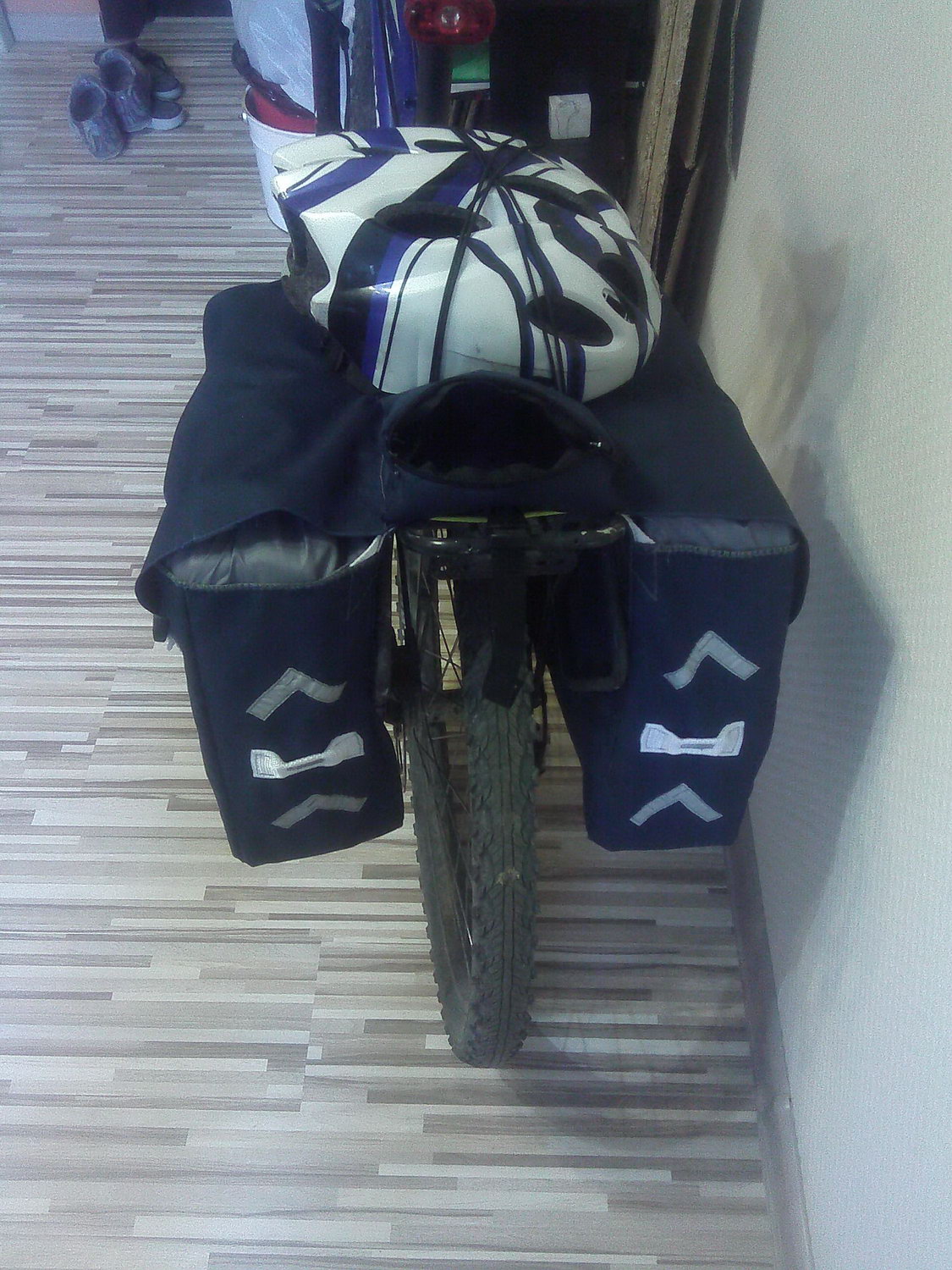

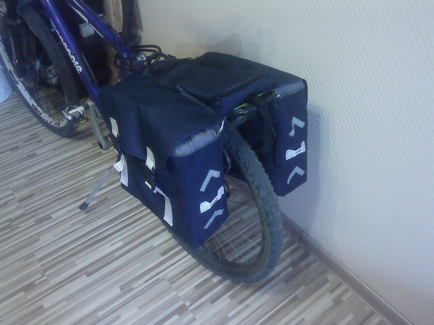

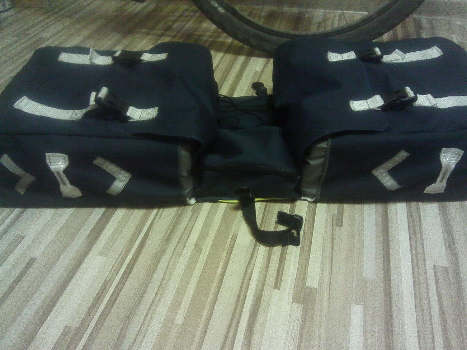

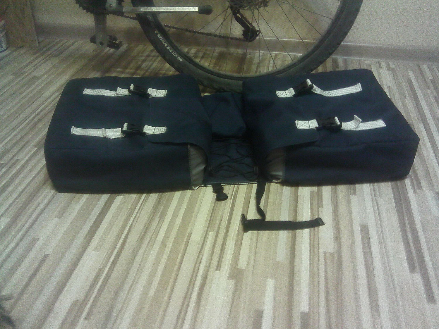

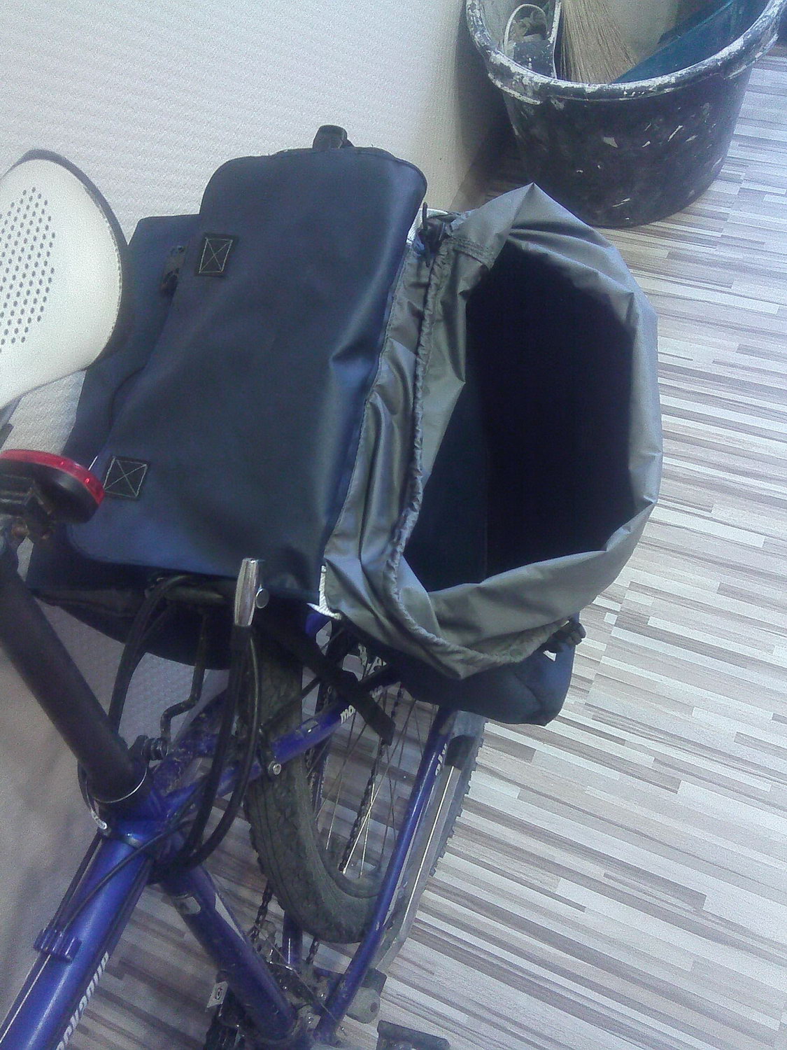

dimazik Опубликовано 10 мая, 2014 Автор Поделиться Опубликовано 10 мая, 2014 Готов первый проект, который успел сфотографировать и немного протестировать перед отдачей новому хозяину.Баул для 2-3х дневного ПВД. 2 подвесных отсека. Не разделяются между собой. Площадка баула на багажнике укомплектована объёмным карманом 15*15 см. И резинкой (кругая 3 мм.) для крепления шлема/каремата. Форма отсеков квадратная.Не имеет внутреннего каркаса Кармашек на молнии. На отсеках светоотражайка и бабочка для крепления красного маячка В обоих отсеках баула вход стягивается плащевой тканью Крепления с переди с сзади к багажнику фастексами. Вариант рабочий, хотя буду искать решение по проще. Сам держать форму не может. В пустом состяни легко складывается в обычный замлечный рюкзак. Материал - Оксфорд 600D, ткань плащевая тонкая.Масса 460 гр. Ссылка на комментарий Поделиться на другие сайты Поделиться
dimazik Опубликовано 10 мая, 2014 Автор Поделиться Опубликовано 10 мая, 2014 Пожелания к баулу пишите, совершенство мне пока ещё не грозит Ссылка на комментарий Поделиться на другие сайты Поделиться
karavai4eg Опубликовано 10 мая, 2014 Поделиться Опубликовано 10 мая, 2014 Самый явный фейл-застёжки на боках. Все кусты соберёт. Вам это только кажется? Спешу вас огорчить - этого не происходит. Вариант с горловинами "аля гермы" - интересный - если надумаешь могу дать помацать фирменный вариант.Присоединяюсь к опасениям что пятка будет задевать.В целом для поездок на пляж сойдет.Вот только если неправильно уложить то одна нога будет постоянно перевешивать. Navigāre necesse est, vivere non est necesse. Ссылка на комментарий Поделиться на другие сайты Поделиться

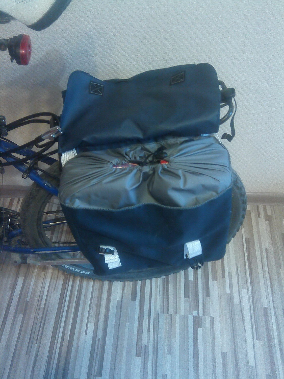

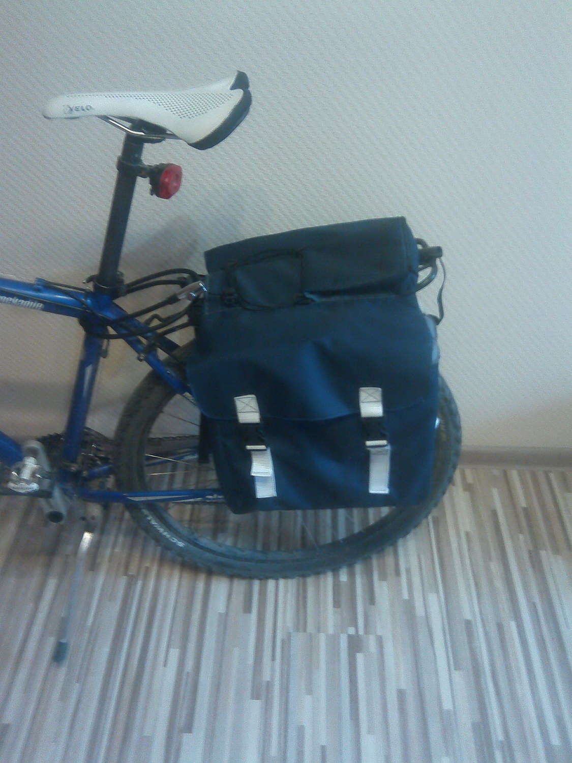

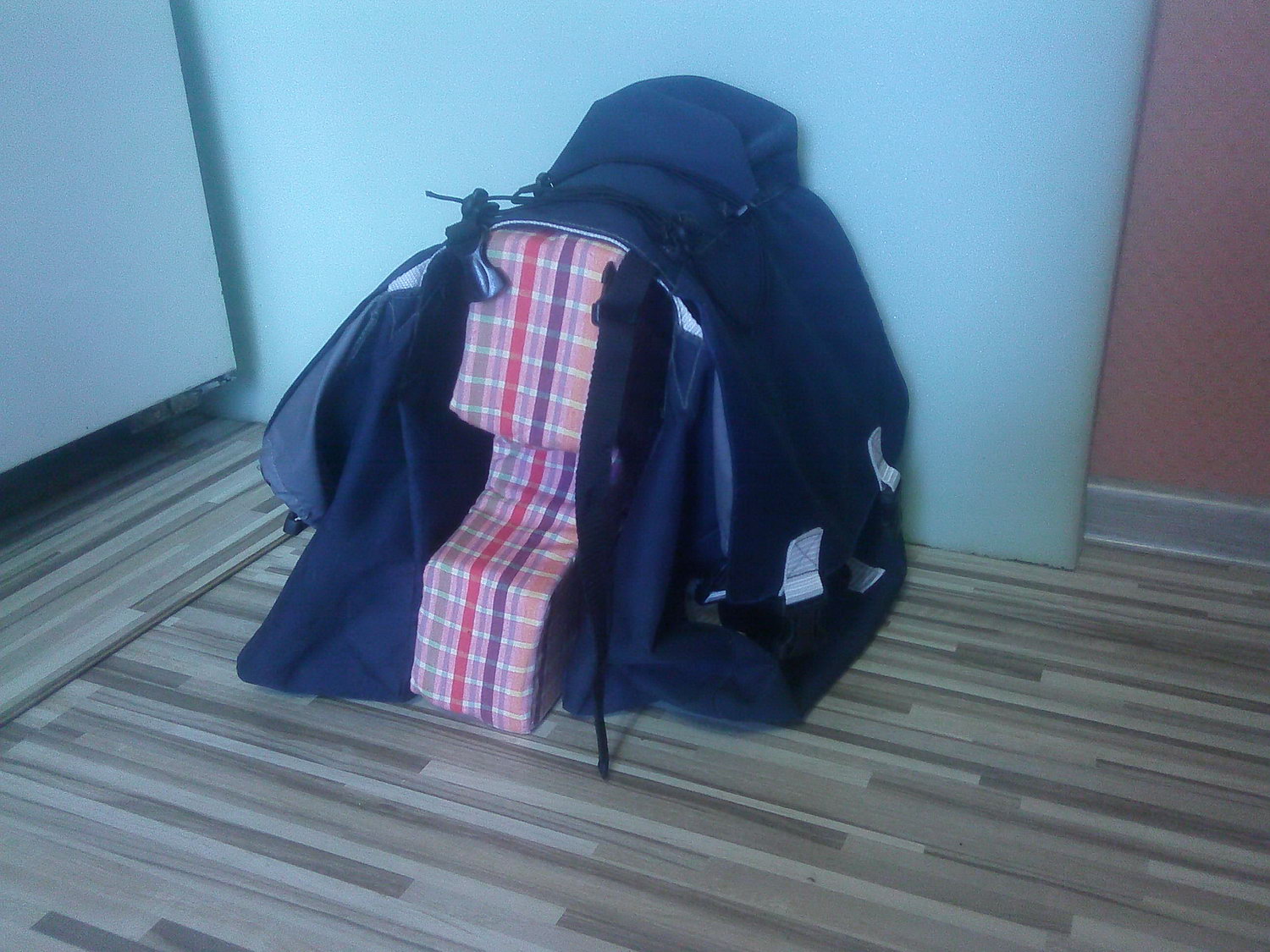

karavai4eg Опубликовано 10 мая, 2014 Поделиться Опубликовано 10 мая, 2014 Фирменные гермы-велосумки. Navigāre necesse est, vivere non est necesse. Ссылка на комментарий Поделиться на другие сайты Поделиться
dimazik Опубликовано 10 мая, 2014 Автор Поделиться Опубликовано 10 мая, 2014 (изменено) Согласен, переднюю нижнюю часть штанины нужно сделать под уклоном. А верхнюю наоборот выдать "вперёд", ближе к седлу. Тогда увеличится устойчивость фронтового качания.Планирую на следующем варианте по карману для ПЭТ на задней части штанин. Вариант с горловинами "аля гермы" - интересный - если надумаешь могу дать помацать фирменный вариант.Как появится свободное время, обязательно возпользуюсь посмотреть на такой вариант. Меньше фурнитуры и других застёжек - надёжней и дешевле получится баул. Да, каков объём в итоге? Литров 40?До сих пор не смог отгадать, как производители находят такое большое колличество литров в своих рюкзаках. В каждую штанину ведро картошки войдёт точно (10 литров) и карман для мелочей на 1 литр. А по креплению к багажнику кроме традиционного задумал нижнюю часть штанины зафиксировать широкой (любой другой с высоким натажением) резинкой к нижниму перу. Тем самым убрать "хлопание" по перьям штанин и уменьшить вероятность сползания с багажника. Изменено 10 мая, 2014 пользователем dimazik Ссылка на комментарий Поделиться на другие сайты Поделиться
karavai4eg Опубликовано 10 мая, 2014 Поделиться Опубликовано 10 мая, 2014 Меньше фурнитуры и других застёжек - надёжней и дешевле получится баул. Не обольщайся, ткани больше. То на то и выйдет. Navigāre necesse est, vivere non est necesse. Ссылка на комментарий Поделиться на другие сайты Поделиться
dimazik Опубликовано 10 мая, 2014 Автор Поделиться Опубликовано 10 мая, 2014 Самое дорогое в пошиве - время, ткань намного дешевле, даже с высоким ценником Ссылка на комментарий Поделиться на другие сайты Поделиться
Gelingen Опубликовано 10 мая, 2014 Поделиться Опубликовано 10 мая, 2014 Баул для 2-3х дневного ПВДИнтересен именно в таком исполнении. Все-таки хотелось бы уточнить объем и стоимость. https://vk.com/soulgosoul Ссылка на комментарий Поделиться на другие сайты Поделиться
dimazik Опубликовано 10 мая, 2014 Автор Поделиться Опубликовано 10 мая, 2014 По примерным подсчётам получилось около 28 литров. 14 в штанине + 1 литр кармашек для мелочей. , хотелось бы самому определаться по цене. Но пока не представляется возможным. Сделаю подсчёт стоимости на втором бауле. Сразу же озвучу её. Не много осталось ждать. Ссылка на комментарий Поделиться на другие сайты Поделиться
